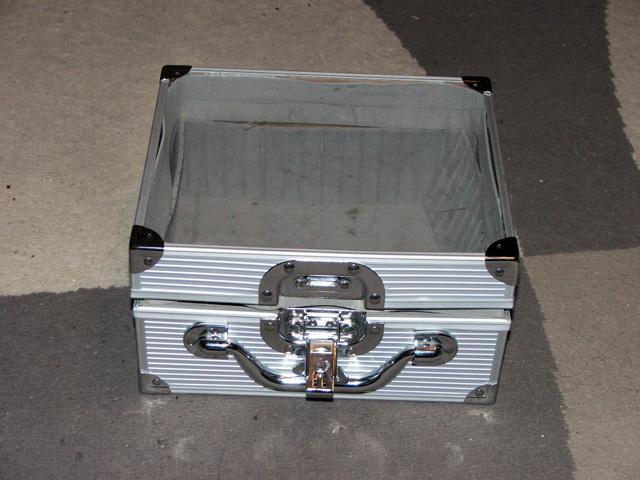

Кажется определился с корпусом. Нашел красивый чемоданчик из под подарочной текилы. Сделан в виде чемоданчика. Его размеры 24х21х12 см.

Он даже оклеен изнутри был чем-то типа резины. Пока что я все отклеил, заменил тонкий пластик на крышке на нормальное оргстекло. Хочу немного высоту уменьшить и на крышку поставить вентилятор 120мм и включить его на самые малые обороты, чтобы поменьше шумел.

Танцы с бубном вокруг чемоданчика из под текилы ничего хорошего не принесли. Оказалось, что он не металлический, а просто оклеен тонкой фольгой, а на самом деле - картонный.
