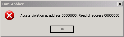

Уже несколько раз последний CG выкидывал ошибку при выходе из спящего режима и прекращал запись, оставаясь при этом в памяти и реагируя на запросы... Перезапуск CG ситуацию спасает.

Уж очень упорно эта шибка у меня возникает... При выходе из спящего режима как минимум раз в день.
Как её побороть-то?
rc3 в этих же условиях работает стабильно...

Сообщение от ashu Посмотреть сообщение
Как её побороть-то?
Буду бороть при наличии времени!!! Сам иногда от нее страдаю. Но только при выходе из проги она возникает у меня!
Как её побороть-то?
Ошибка плавающая... Похоже, это связано со временем инициализации usb-девайса.
У меня до хрена всякой usb-периферии... Предметом изучения стали звуковая usb-карта и usb'шный pinnacle dazzle:
Если при выходе компа из спящего режима звуковая карта не успевает проинициализироваться, WinAmp ругается, что звуковой девайс не найден. Если скинуть ошибку и нажать play, то воспроизведение музыки идёт нормально.
CamGrabber при этом практически всегда продолжает нормально работать.
Если при выходе компа из спящего режима звуковая успевает проинициализироваться, то WinAmp сразу начинает работать без проблем. CamGrabber чаще всего в этом случае выкидывает ошибку и перестаёт писать. Если перезапустить CG, то запись идёт снова нормально.
Т.е. такое ощущение, что эти две карты соревнуются в скорости инициализации... Может, поиграться временем ожидания выхода из спящего режима?
