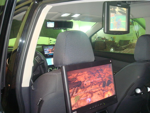

Старый 11.11.2008, 21:09   #29
johni
Аватар для johni
Регистрация: 04.09.2007
Регион: 40
Сообщений: 461
Собственно с чего начата тема :
1- моник стоит в место штатной головы :
а) прёмник и звук с рс1 и рс2
б) видео DVD
в) нави айгоу
с) камера заднего вида
2- моник РС :
а) основной рс
б) передняя парковочная камера
в) ТВ
3- моник встроин в зеркало заднего вида собственно показывает что творится сзади когда открыт потолочный монитор.
4- моник потолочный воспроизводит видео с головы либо рс, звук либо ик наушники либо через акустику.
5- моник рс видео, игры с рс2 , звук ик наушники
Старый 11.11.2008, 23:32   #30
Freak
Аватар для Freak
Регистрация: 16.03.2006
Машина: 05\Matiz ver2 1,2i
Сообщений: 217
Freak is on a distinguished road
Ну а расписать поподробней....
А то чего то слегка не понял как всё реализовано...
Freak вне форума   Ответить с цитированием
