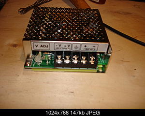

А я влепил такой:
Чистый китаец "Mean Well" 5А, оказался довольно пристойным. Фильтрация на выходе очень хорошая. Стоит порядка 25 бакинских рублей.

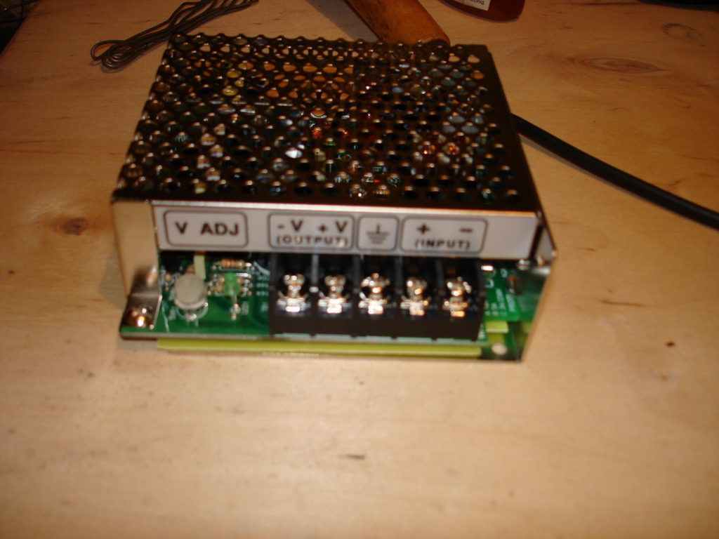

Сам кстати себе установил Mean Well SDM30 5A
Работает отлично уже год. Стоил где-то 600р.

А как он у тя запустился, у него ж вход от 18 вольтов и выше???

Сообщение от DrKorney Посмотреть сообщение
А у меня в машине 24В. Американка)))
