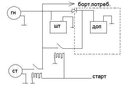

2 . Еси про севший а ехать уже надо то схема проста до безобразия (зарядка через шотку , старт через доп.реле "втягивающее от стартера")

Сообщение от johni Посмотреть сообщение
...старт через доп.реле "втягивающее от стартера"
Да, это решает проблему запуска, но остаются проблемы - в режиме "стоянка" разряжаются оба аккумулятора, при этом шоттки греется. И как подключить втягивающее реле стартера - еще одно пусковое реле?

Сообщение от iserdukov Посмотреть сообщение
Еси смотреть внимательней то "в режиме "стоянка" НЕ разряжаются оба аккумулятора" а тока штатный.
Диод пропускает тока в одну сторону .
И шоттки НЕ греются.
Запуск будет ПАЛЮБОМУ

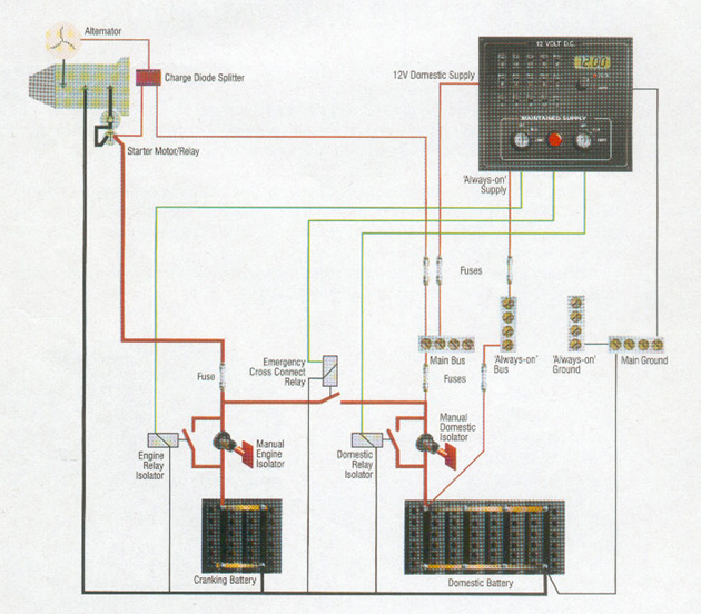

Как-то раньше никто не сомневался, что два независимых источника питания – это хорошо. Привожу пример наших коллег (katera.ru), решающих ту же проблему:
