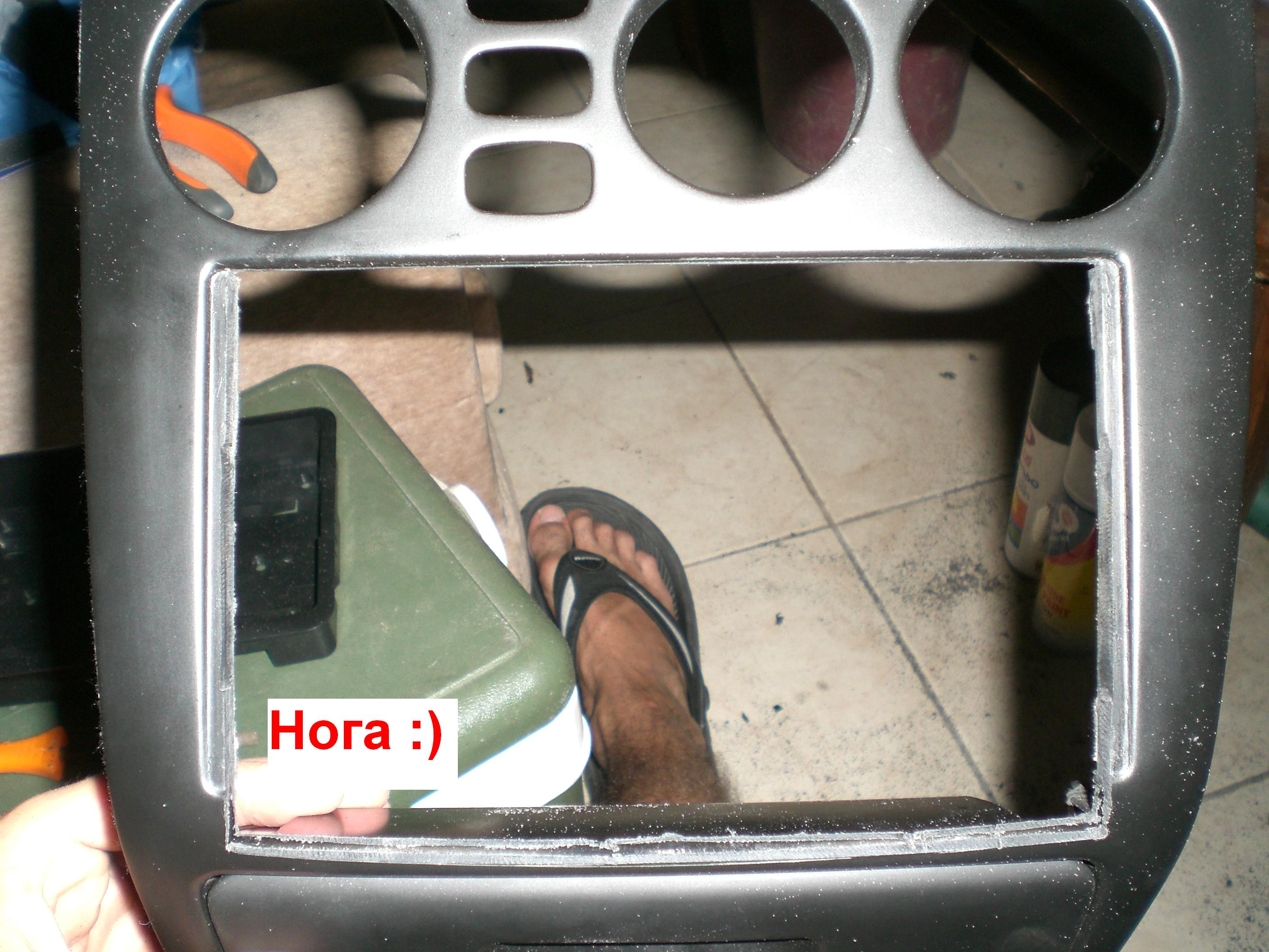

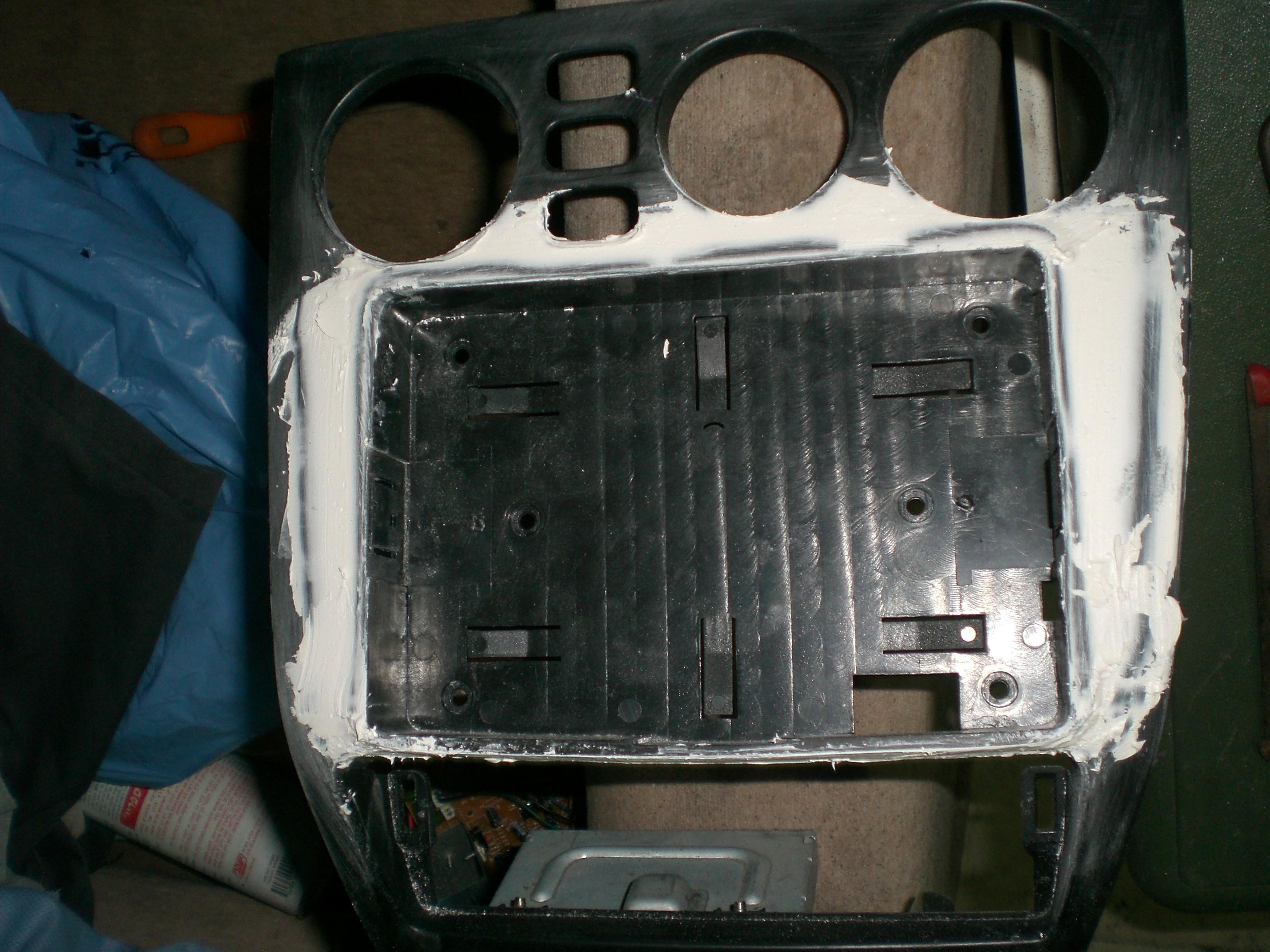

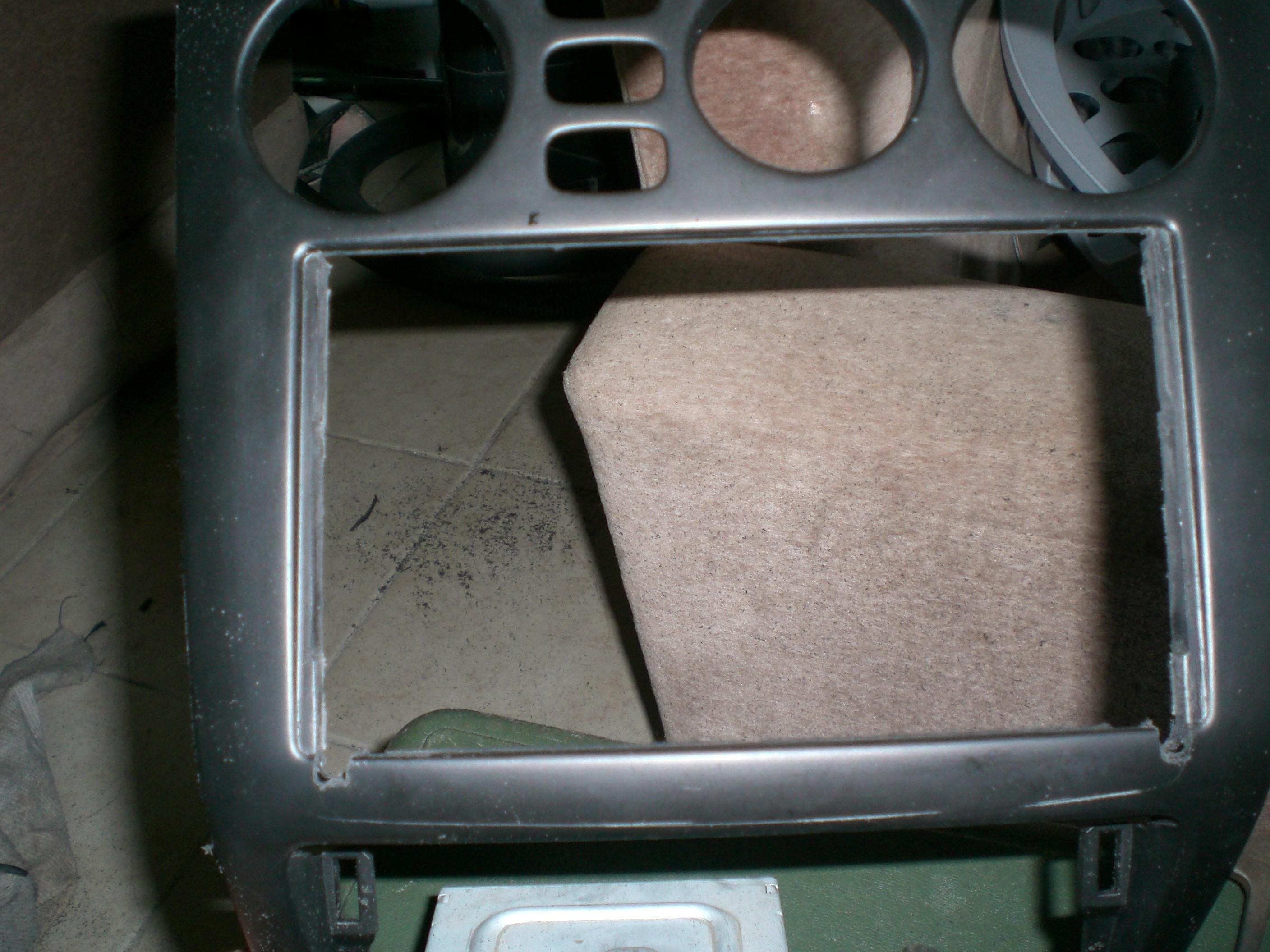

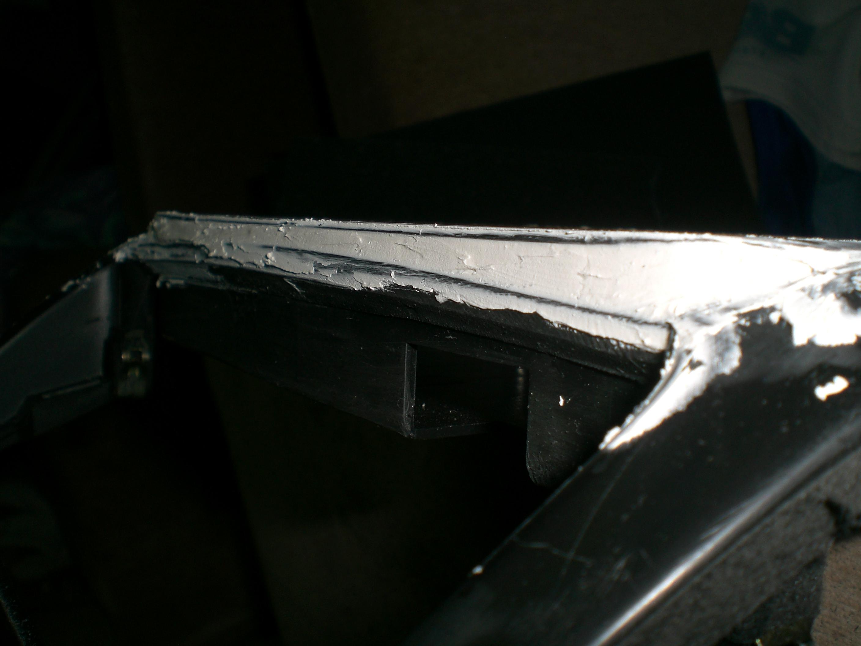

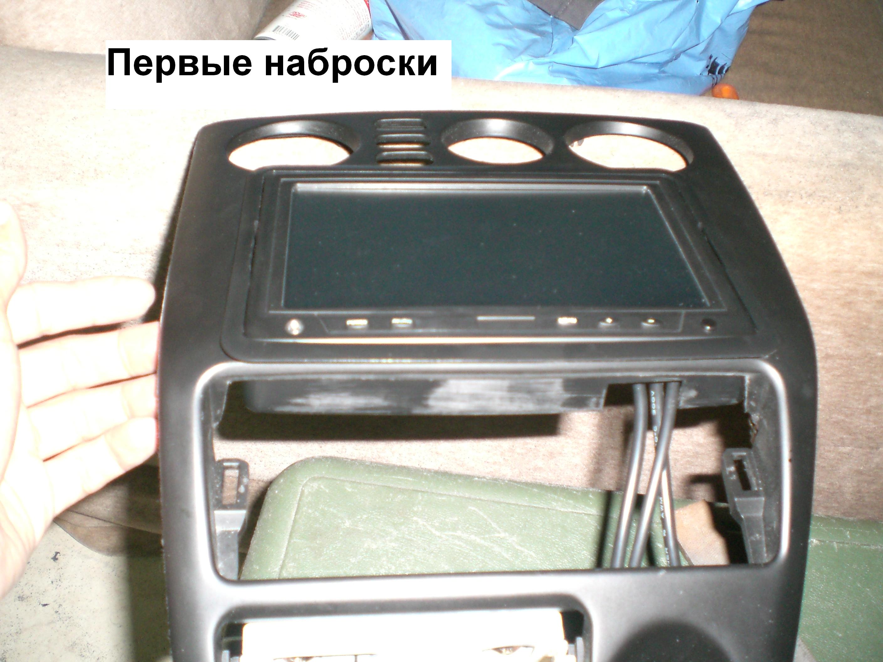

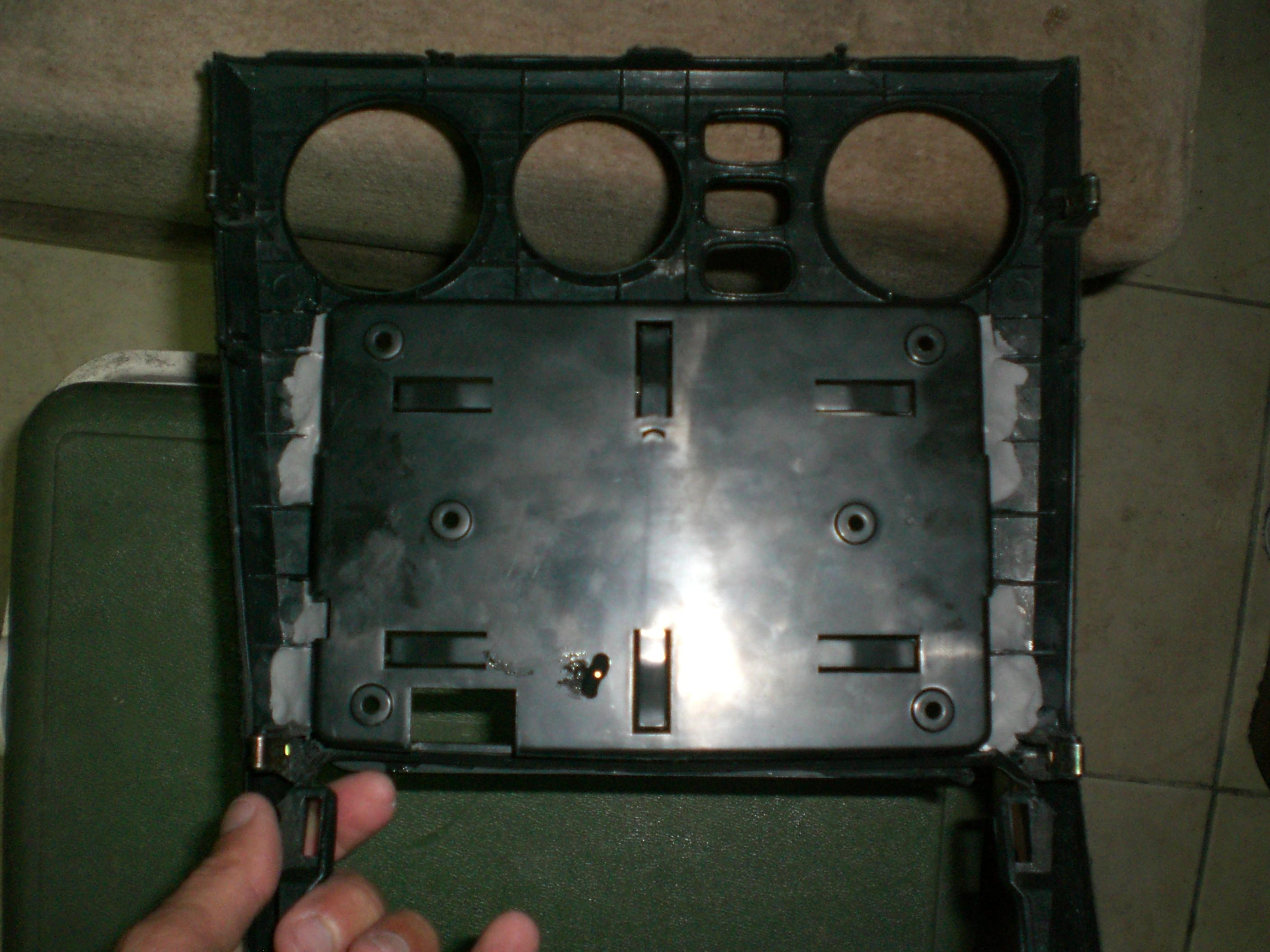

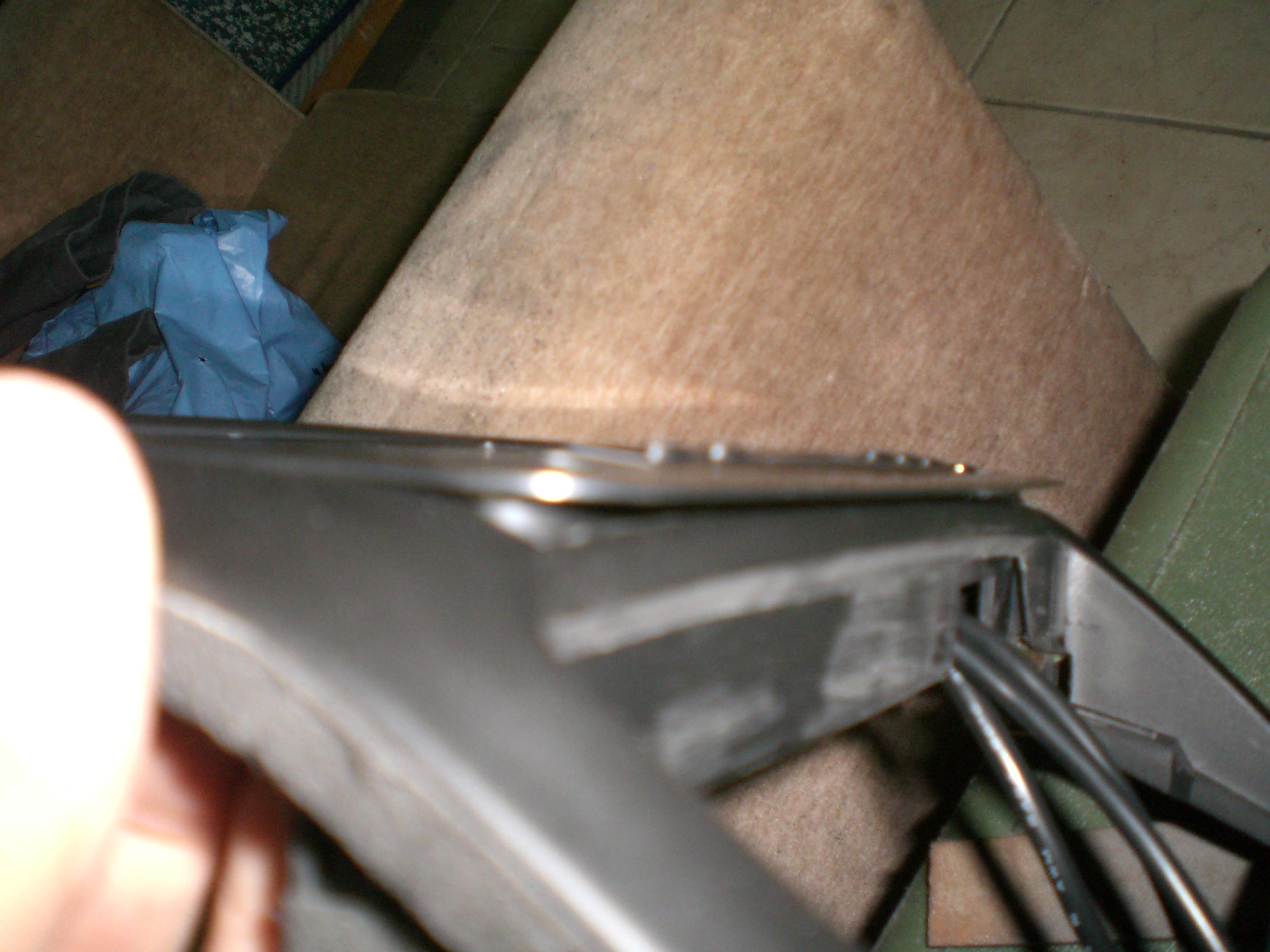

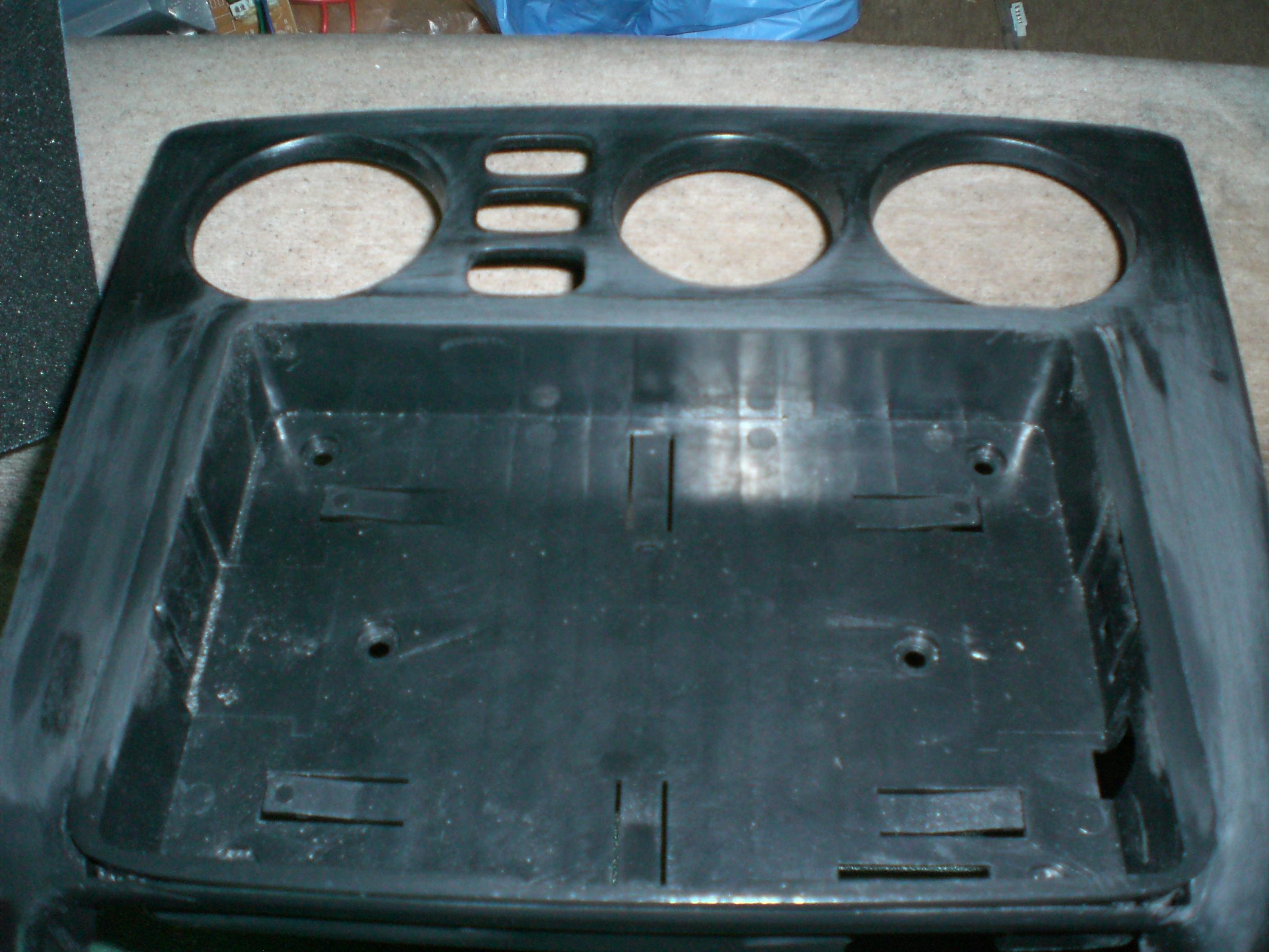

И так появилось еще немного "не совсем свободного" времени ... но делать нечего - все таки надо продвигаться ...
Сегодня очередь монитора, и так ...
Берем вытаскиваем панель, мп3 кидаем в бардачок.
Что делать с панелью, было много разных вариантов, в конце остановился на следующем:
1. Место под монитор растачивается и подгоняется под неё.
2. Обрезается нижний край.
3. Клеем её с помощью эпоксидки и монтажного пластелина с обратной стороны.
4. Шпаклюем нижний обрезанный край ждём пока высохнет и шпаклюем это дело.
Вот что получается на данный момент. Я конечно не специалист но думаю что для первого раза не плохо. Тем более инструменты я давно в руках не держал, кроме отвертки ... все больше компы да компы ....
Интересно услышать критику и советы ....

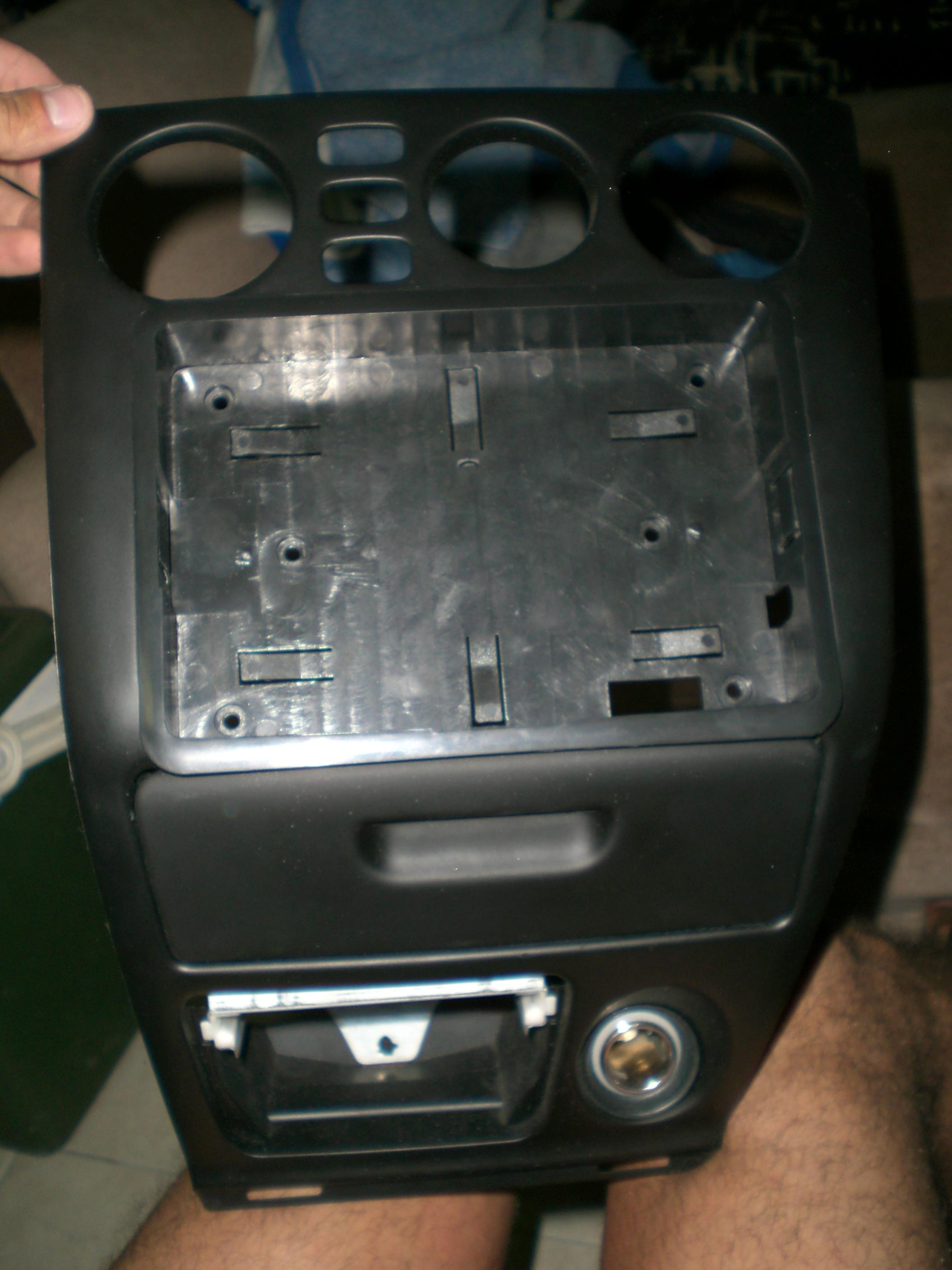

И снова есть немного времени порукоблудить. Пока с окончательным вариантом панели заминка, то один вариант не понравился - переделал, то в другой какой-то да не такой вышел, вообщем терпение и еще раз терпение. А пока сохнет очередной вариант прошпаклеванной панели, появилось время заняться самим компом, и вот собственно что из этого вышло:

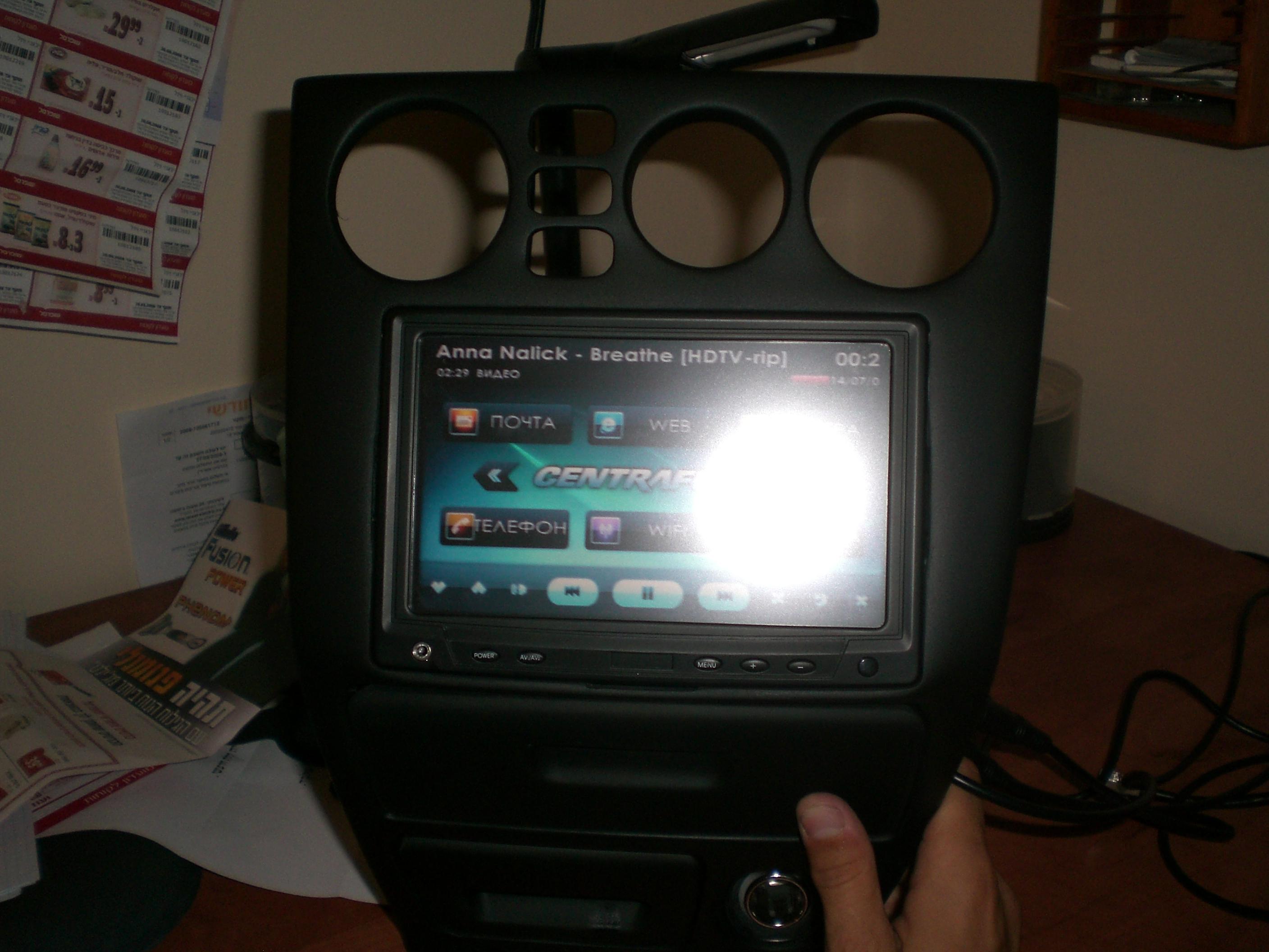

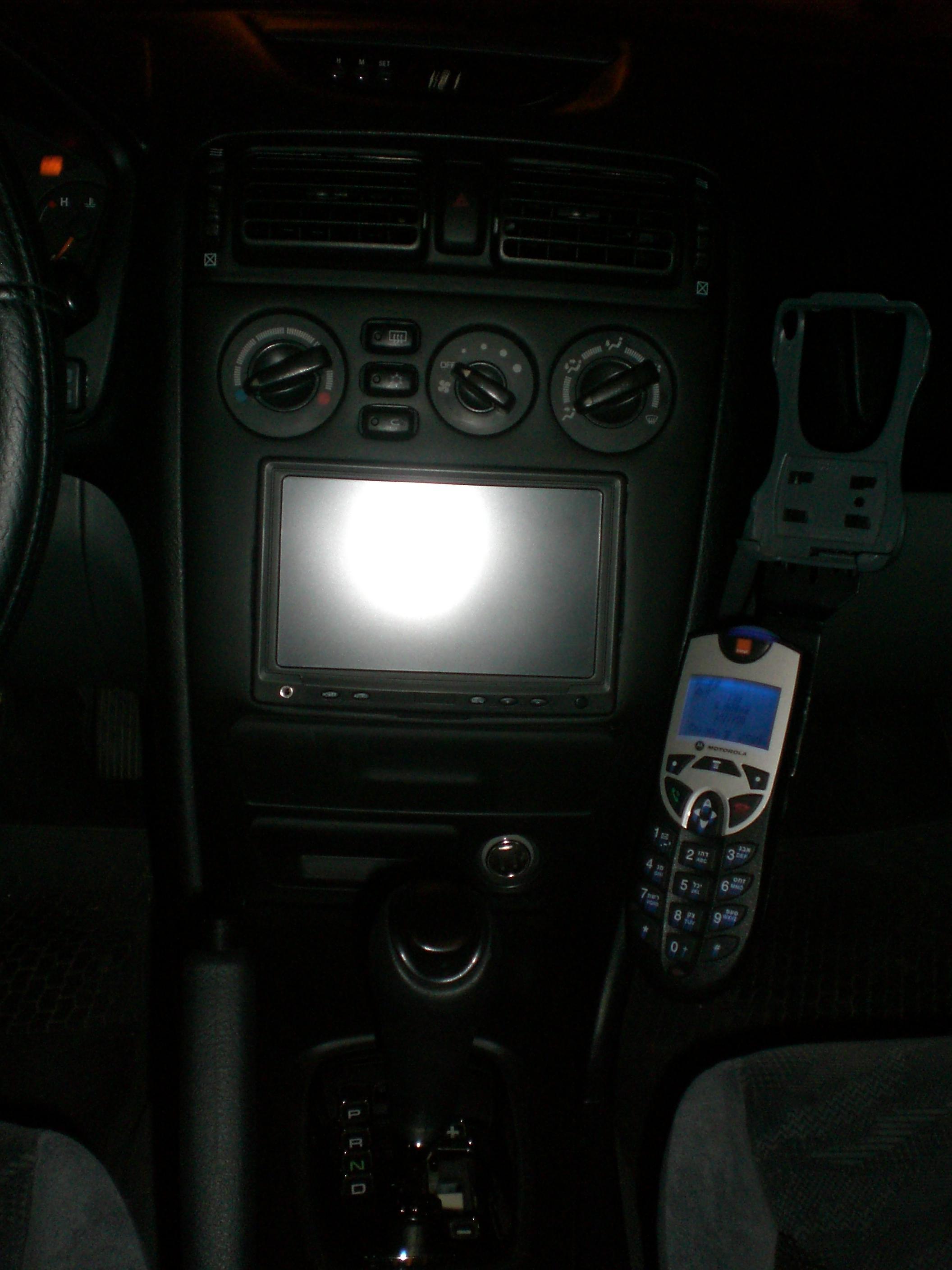

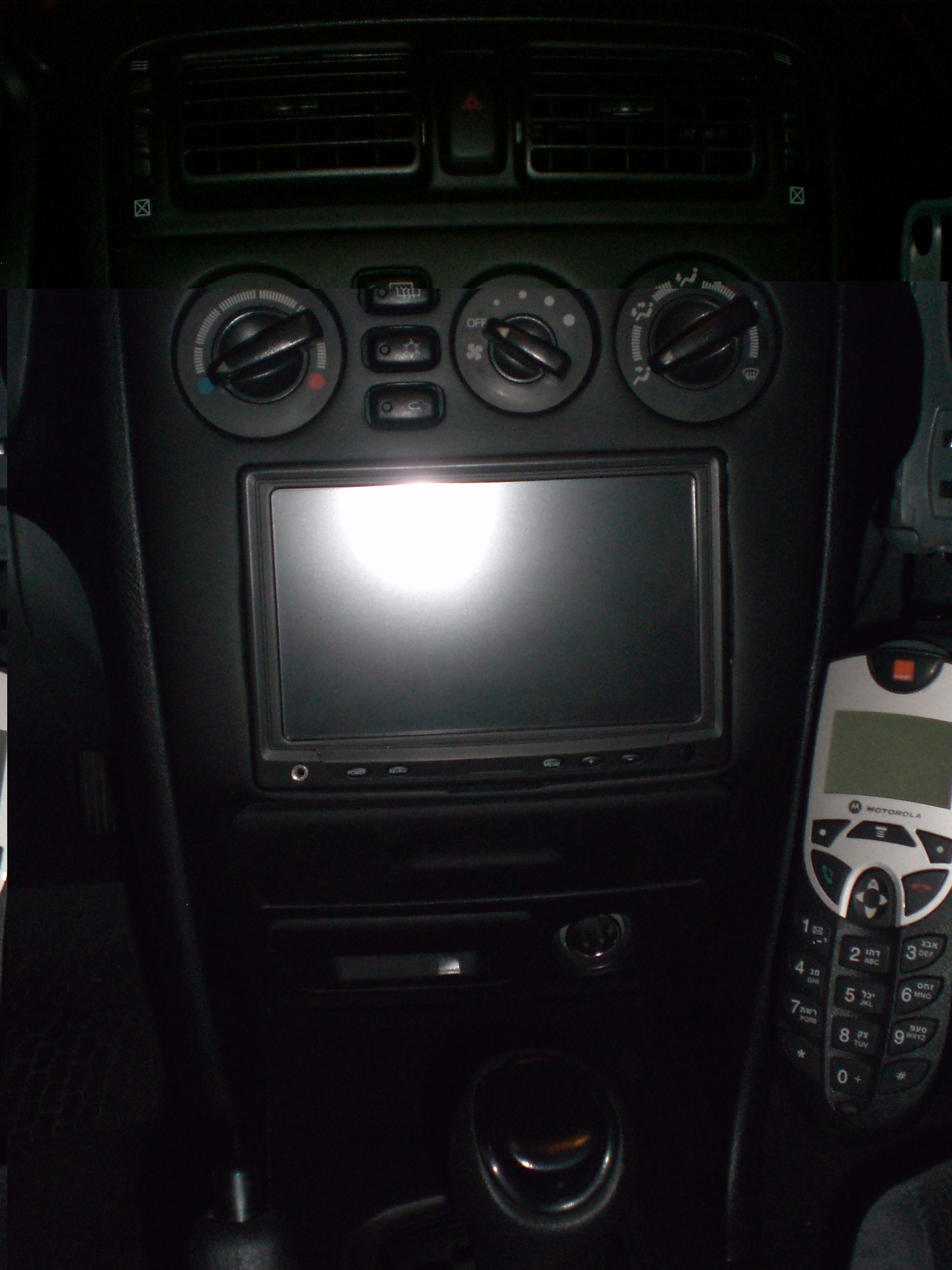

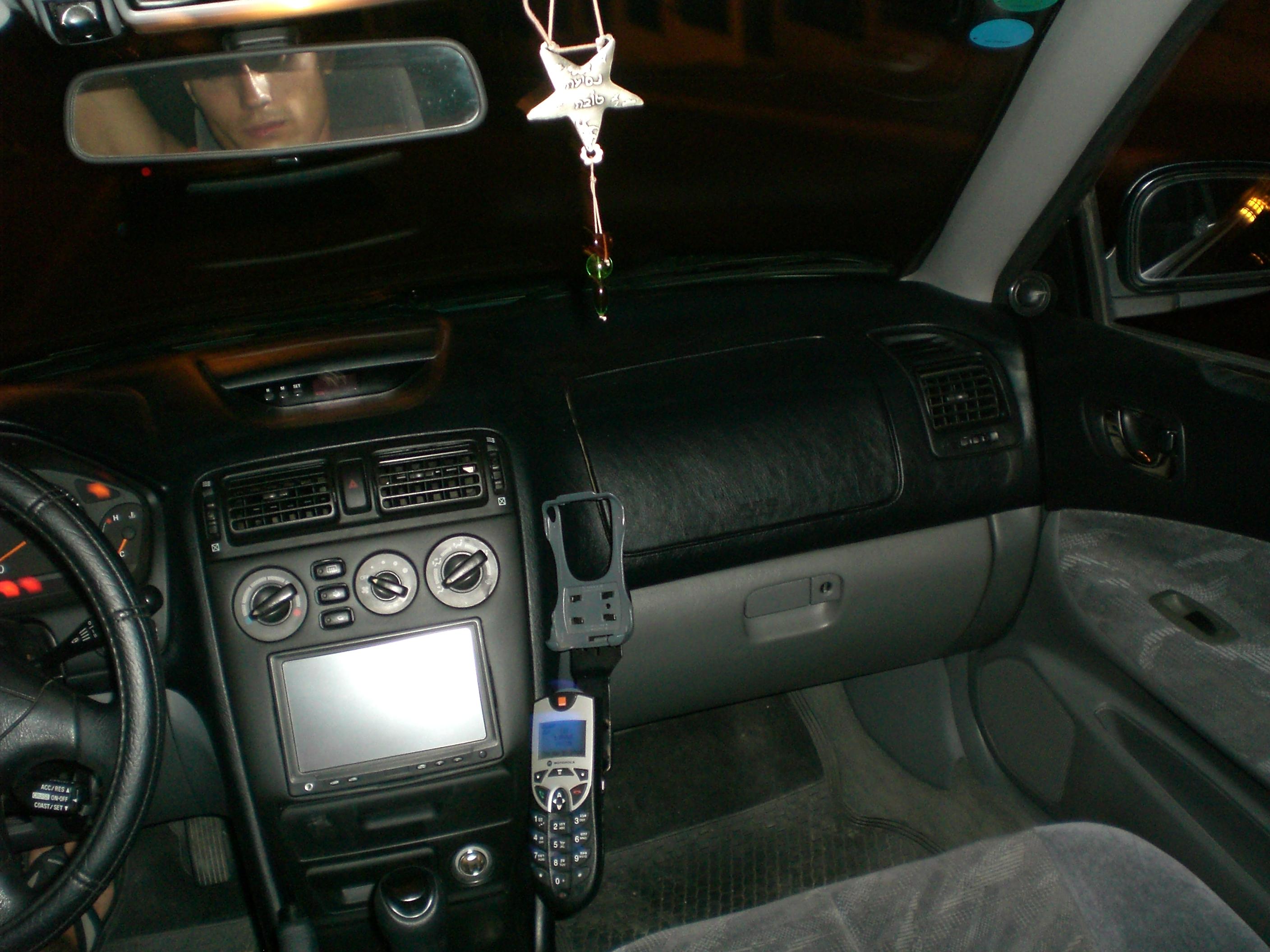

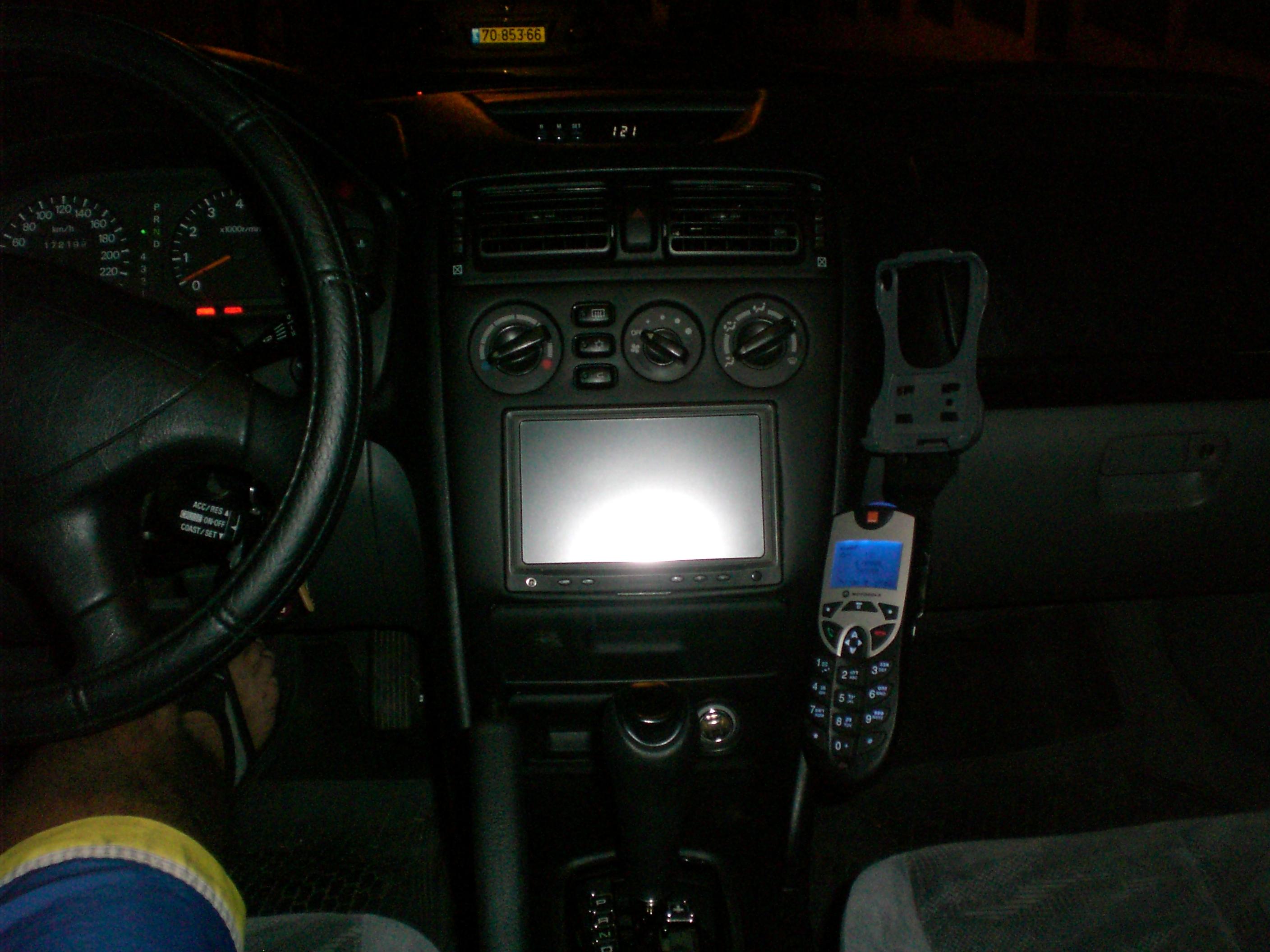

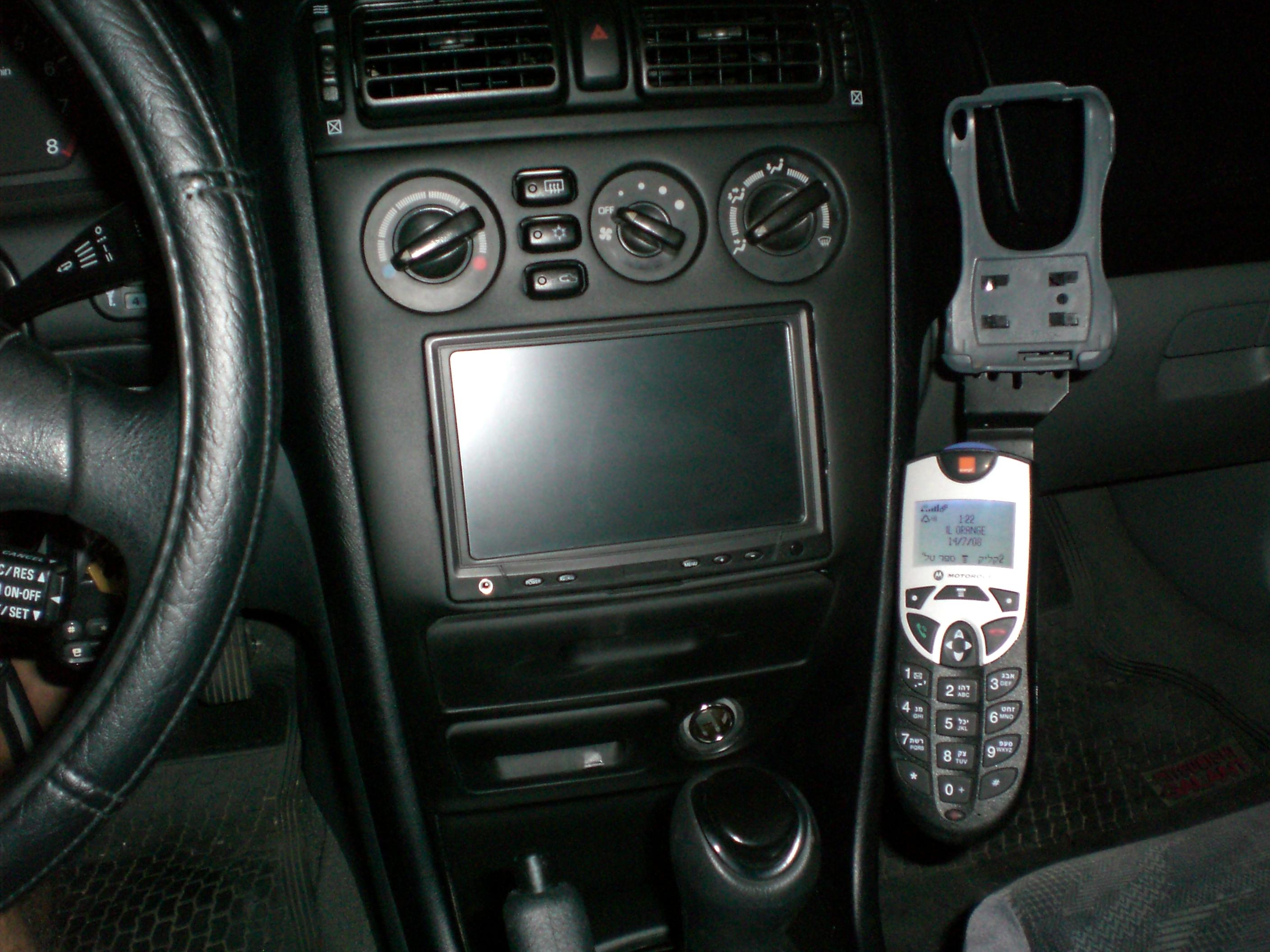

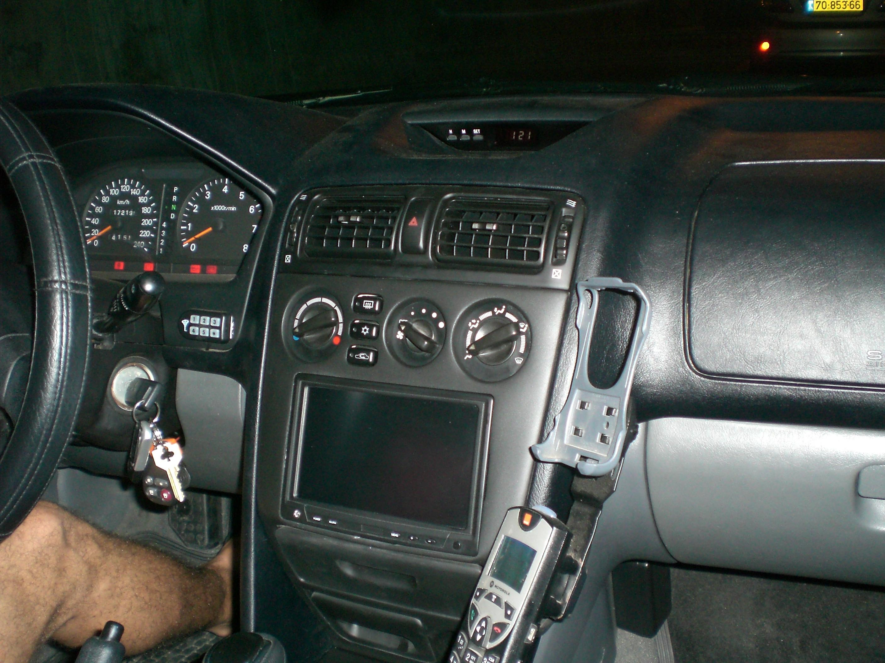

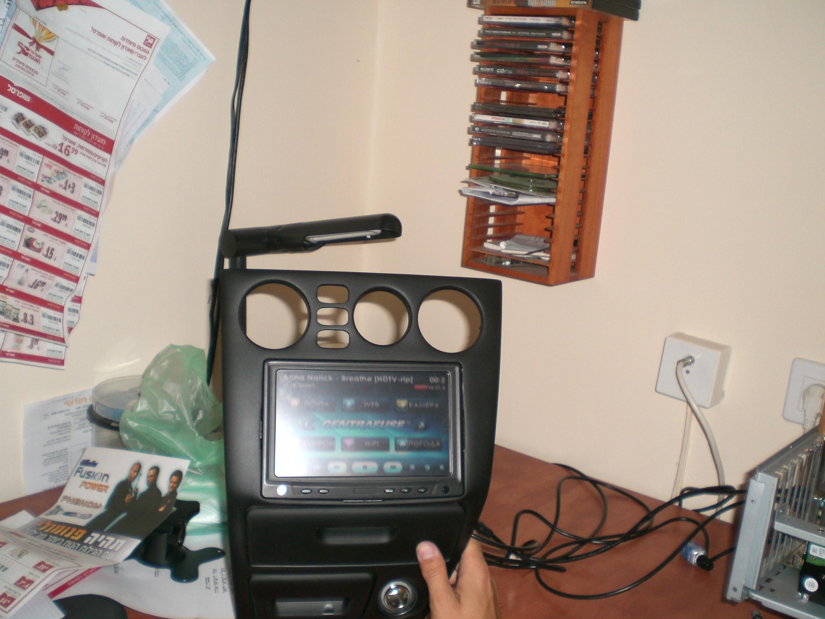

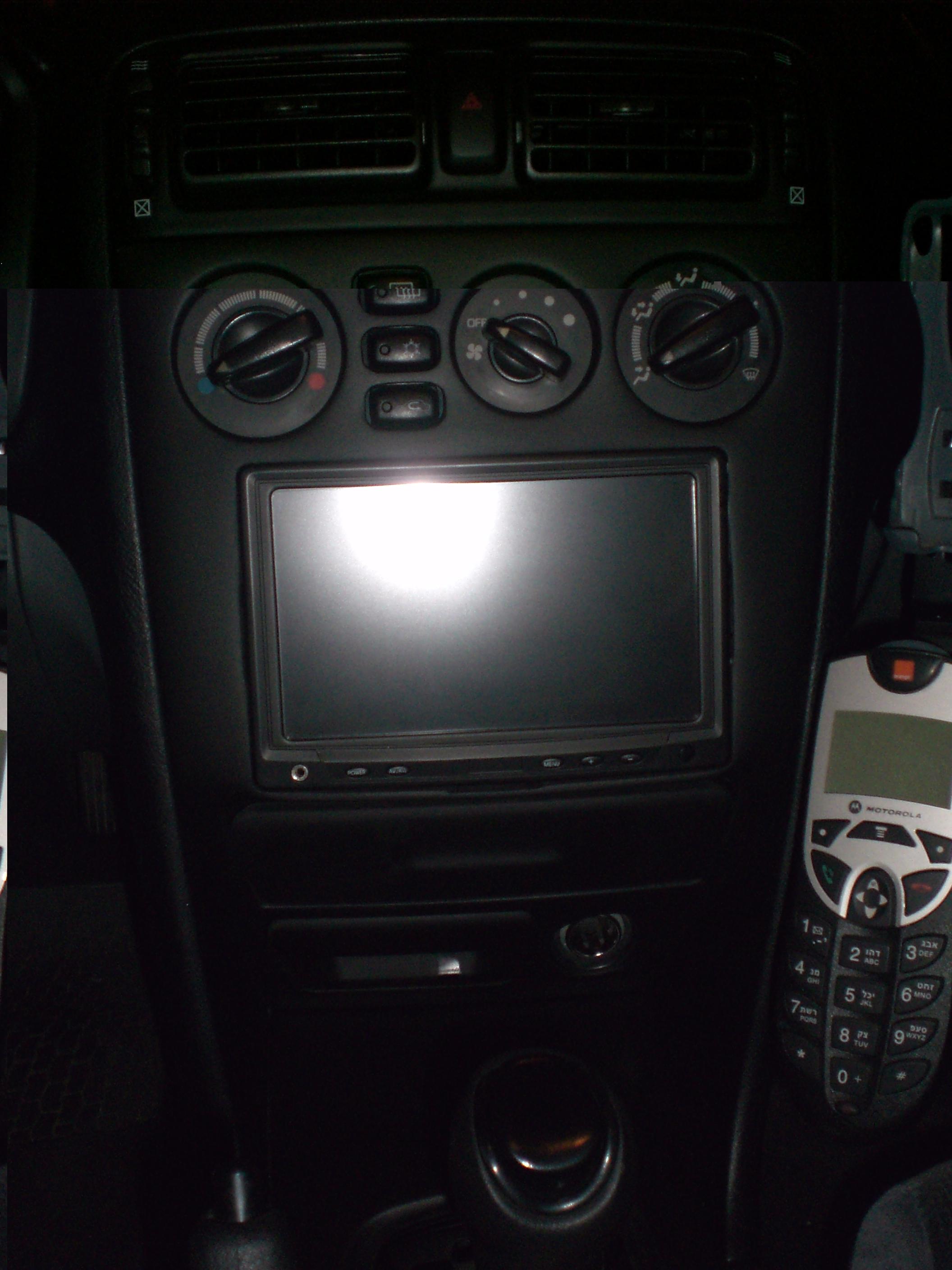

Окончательный вариант панели наконец-то завершен, не прошло и месяца (долбаная сессия) и фотоотчет тут ....
Осталось ждать Блок Питания и можно будет собирать весь конструктор

а не боишься делать "съемное" на вид решение? Для торчков доп. мотивация... Панельку покрасил клево, я бы и щели грунтанул да покрасил

Сообщение от b-suns Посмотреть сообщение
Ну во-первых съёмное оно только на вид, его теперь хрен от туда вытащишь. А что бы ни у кого не возникло желания заниматься подобной фигней, в ближайшее время окна будут затонированы, благо с тонировкой у меня лучше чем со шпаклевкой и покраской.
Во-вторых щели шпаклевать ... я думал об этом, но мне эта идея не особо по душе, так как наслышавшись про недолговечность тачскринов решил оставить опцию снятия его оттуда.Всё таки поколдовав, вытащить его оттуда можно. В целом и проблема с торчками, кстати, у меня в районе благоприятна, чего не сказать о детях ультрадоксальных евреев для которых чужая машина как большая прикольная игрушка. На ней и попрыгать можно и порисовать.
Не давно вышел из машины (4 сек после остановки), а это маленькое пейсатое рыжое создание уже крутит антенну на багажнике. Я так оторопел от такого расклада что даже не успел ему как следуем надавать по его святой верующей заднице!
А за оценку спасибо! Рад стараться!
