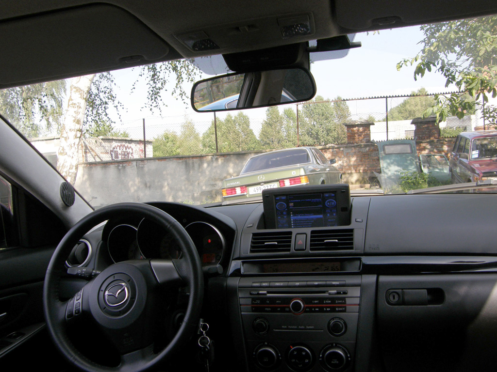

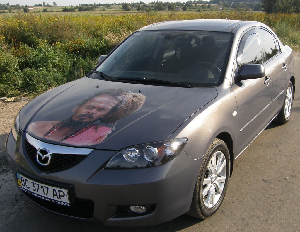

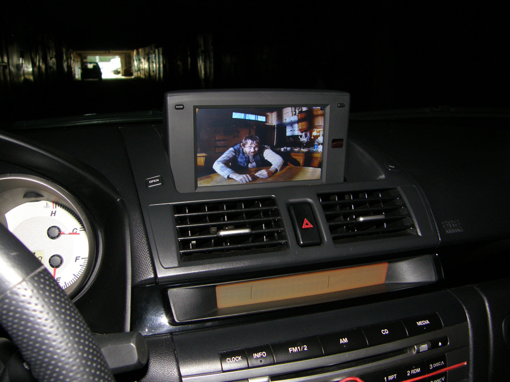

Как всегда начнем с самой машинки:
Вся инсталляция выполнена в варианте "сток", поэтому вроде как и ничего показывать, но может кому будет интересно.
Компоненты:
Усилитель Helix A4
Фронт - миды Helix RS806, твиттера Морель Супремо в корпусе от МТ3, кроссовера - самодельные последовательные первого порядка с частотой раздела примерно 2300 Гц.

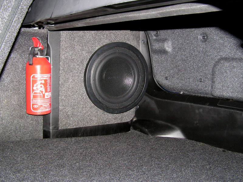

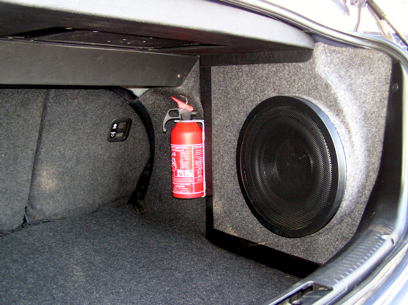

Саб Helix W10 в ЗЯ стелс в правом крыле багажника.
Силовой 20 квадратов.
Виброобезшумка всей машины, за исключением передних крыльев.
Начну с саба.

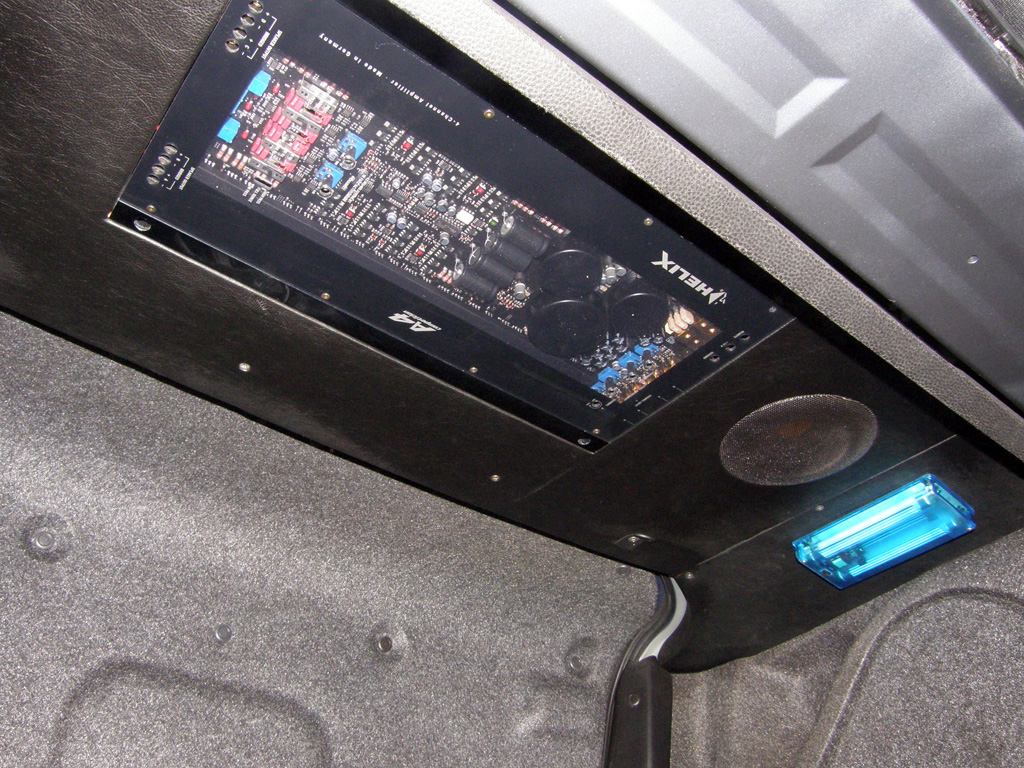

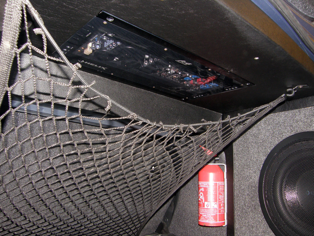

Усилитель установлен в верхней части багажника в специально изготовленный фальшпотолок:
Естественно, стоит вентилятор для охлаждения (виден выход типа гриля на динамик).

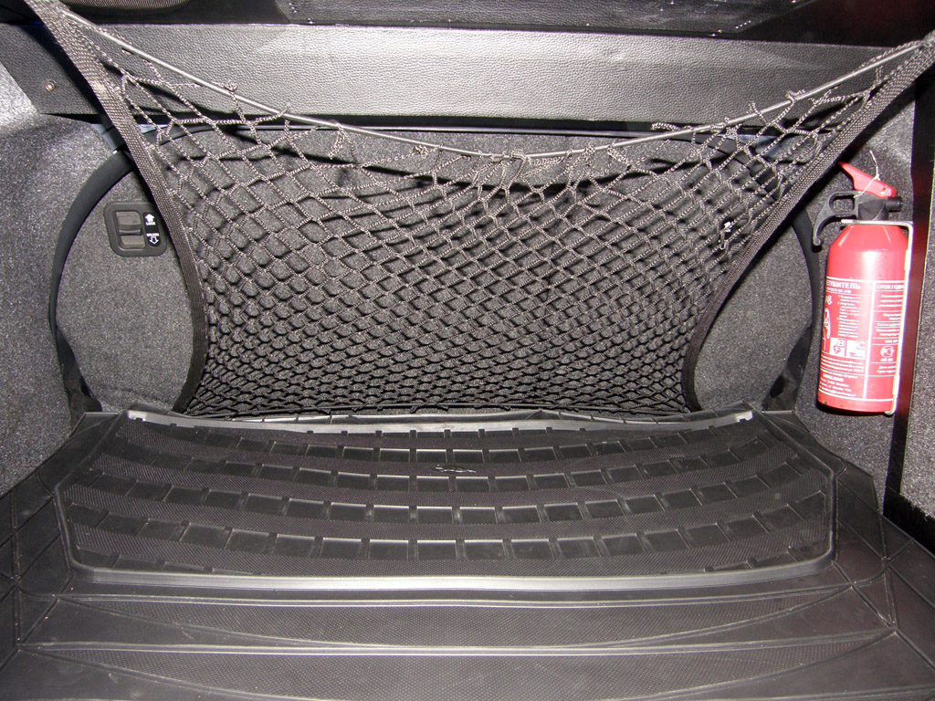

И собственно сам багажник:

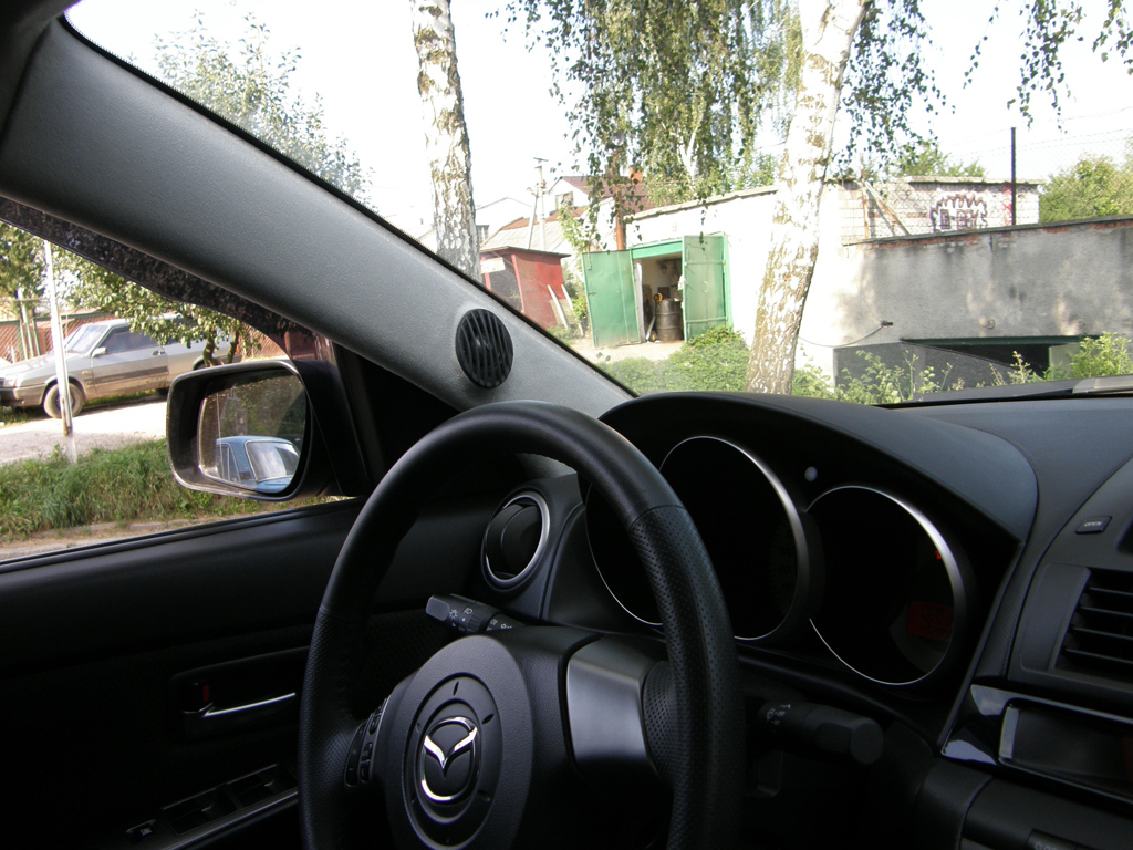

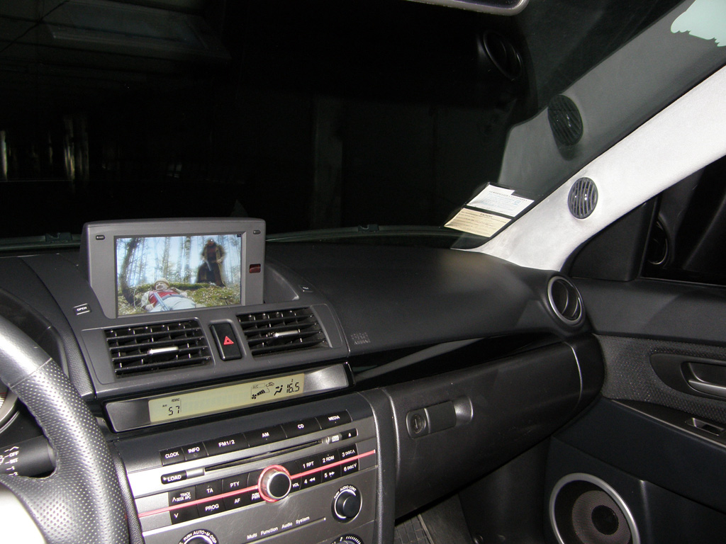

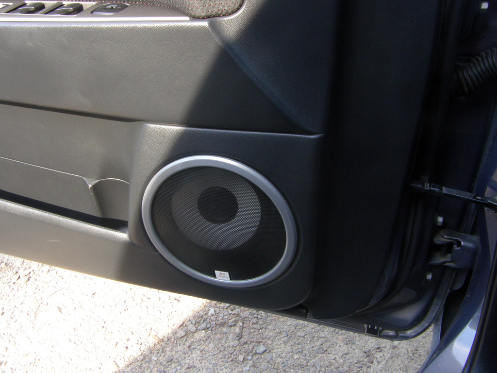

Миды в штатных местах в дверях на подиумах с доворотами и замененными грилями:

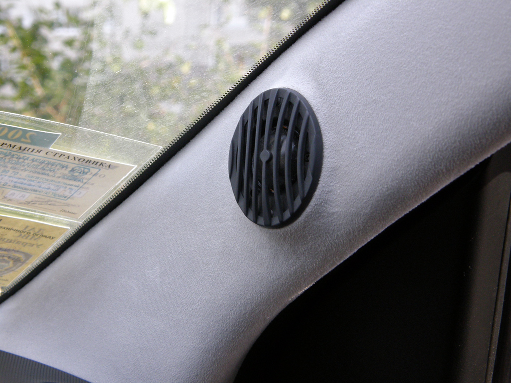

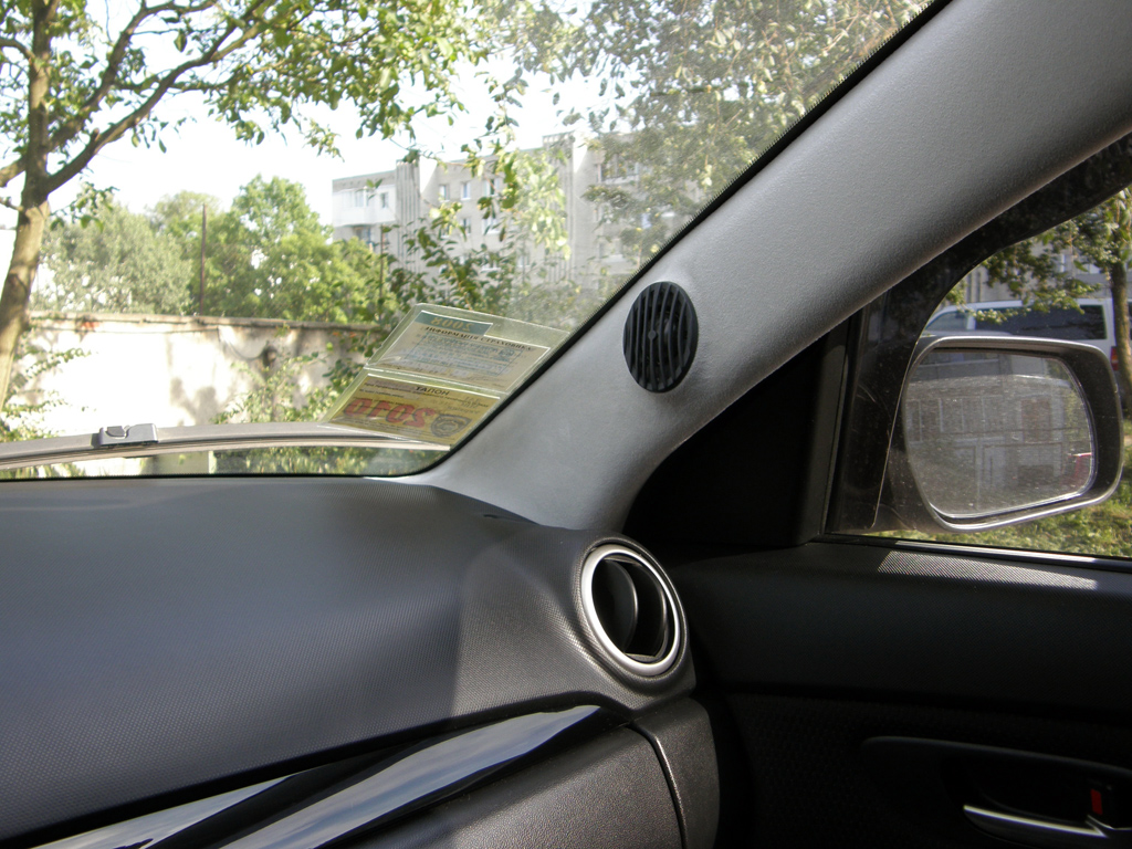

Твитера в стойках на подиумах и обтянуты под цвет обшивки потолка:

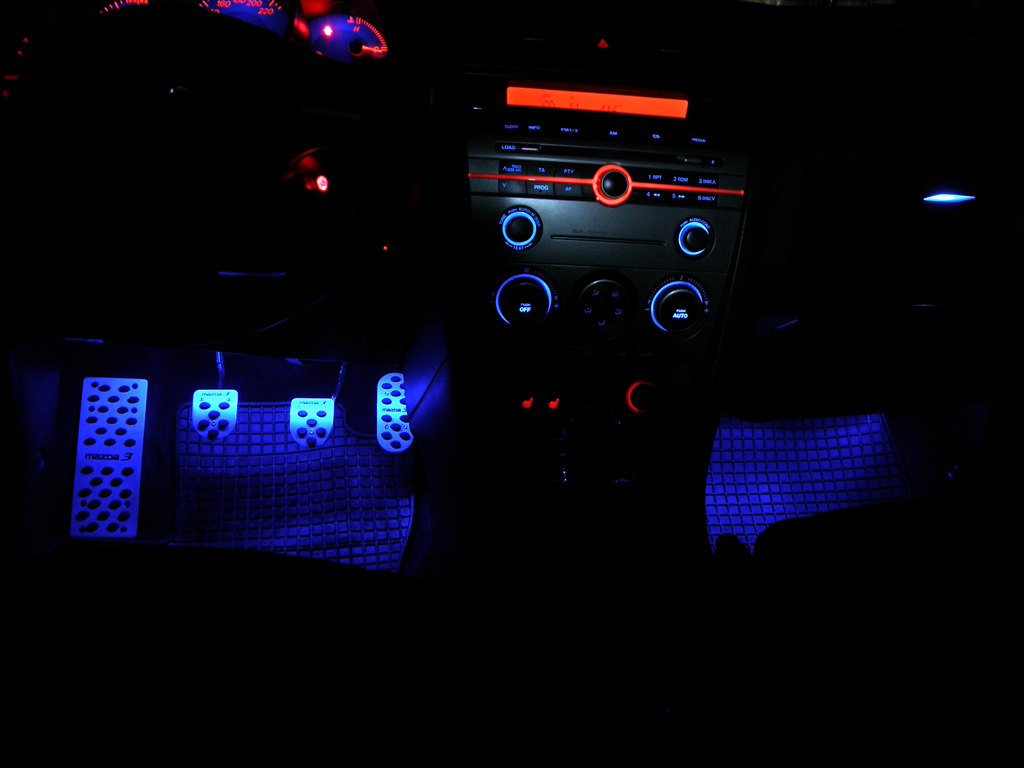

Это уже все типа ночью:
Немного подсветки:

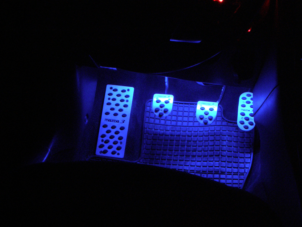

Подсветка в ногах работает только когда открывашь дверь и до первого поворота ключом в замке, или 20 секунд:

багажник очень хорошо, понравилось, мечтаю у себя что-то похожее сделать, пока бардак

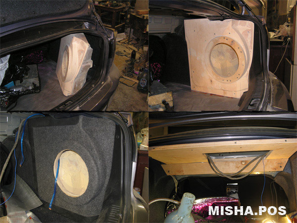

Это не я так захотел, а жена.
Она сказала, что если весь багажник будет занят моими ящиками, то она ничего не разрешит устанавливать в машину. Пришлось делать багажник функциональным.
Небольшой коллаж:

Круто, как сабчик по низам играет? Не бубнит? Объем то не сильно большой в крыле...

Обьем ЗЯ вышел 18 литров, для W10 это самый нижний предел. Но так как изначально от саба не требовалось давления, а всего-лишь музыкальность, то в этом объеме он отрабатывает нормально (плюс с помощью сабового активного фильтра задержкой притянут точно к мидам)
Если стелс делать в правой стороне багажника мазды, то там можно набрать 25 литров.
