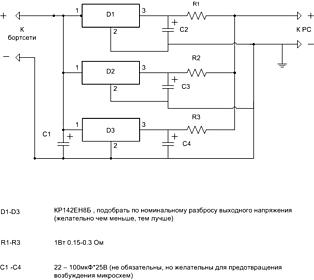

Извините что вмешиваюсь, но я тоже себе такую игрушку прикупил и пытаюсь в машину внедрить.
А если для питания использовать готовый стабилизатор L 7809С он на 1.5 ампера, для надёжности два в параллель поставить?

...использовать готовый стабилизатор L 7809С он на 1.5 ампера, для надёжности два в параллель поставить?
В параллель ставить их не пробовал. Могут быть проблемы.
Также, при токе 1.5 ампера и падении напруги на нем в 5 вольт (14-9) будет выделяться 7.5 ватт. На двух это уже 15 ватт.

Сообщение от Nav51 Посмотреть сообщение
Попробуй вот эту схемку. У меня работает месяц. Замечаний нет. Зарядка идет. сильно не греется

Спасибо за схемку, вот такую и буду пробовать, правда можно ещё на выходе полевик поставить для защиты. Радиаторов у меня от бурной молодости осталось море и не такую мощу охладить можно. Что получится сообщу.
