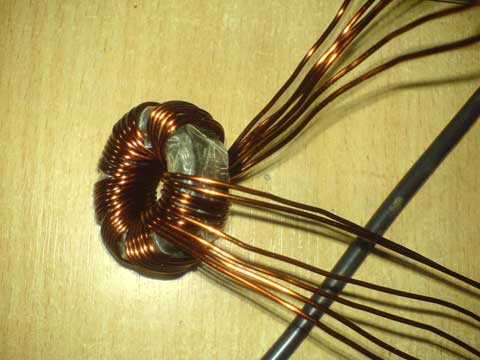

Попытался намотать на трансформатор, намотал норм, но на Ш не влез он Вот теперь ума не приложу что делать.
Сергей объясни пожалуйста как намотать на кольцо, как это понять косой в 6, и тп...Ну берешь сразу 6 кусков провода, как наматывать без повреждений и тп

Спустя Нное количество времени, не готовясь к завтрашнему коллоквиуму по физике, намотали этот долбаный транс.Друг оказался с более прямыми руками чем у меня).Нигде ниче не коротит, на ферит не пробивает.Для того чтобы лак с проволоки не слез во время его накручивания на кольцо, я на кольцо приклеил скотч, думаю он не помеха ЭМ волнам).

... Для того чтобы лак с проволоки не слез во время его накручивания на кольцо, я на кольцо приклеил скотч, думаю он не помеха ЭМ волнам).
Молодец, но при больших нагрузках он может вонять ...

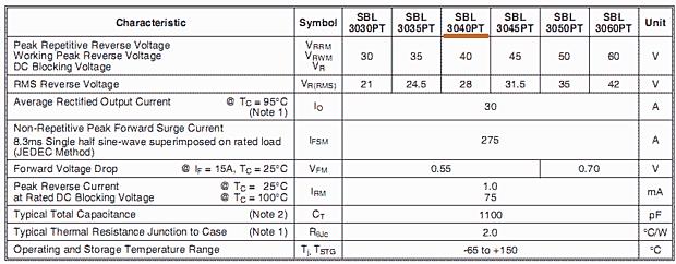

Сергей скажите могу ли я использовать диоды шоттки SB3040PT (SBL3040PT)
И какие последствия использования этих диодов могут быть?
