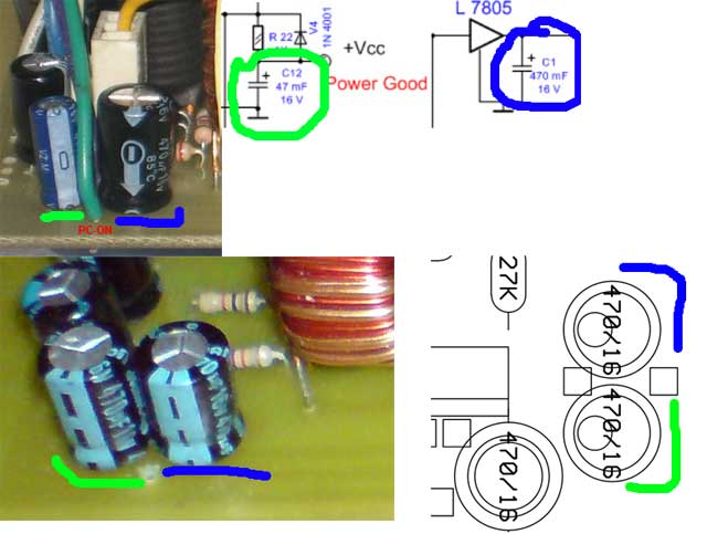

Народ подскажите а номиналы элементов где правельнее на схеме или на макете платы?
Поэтому у некоторых работает практически с первого раза, а у кого-то все горит.
Даже докажу что есть расхождения(Это только маленькое есть и грубее)
http://pccar.ru/attachment.php?attachmentid=6575&stc=1&d=121222435 5
Последняя просьба, кто почему паял?(Схема? Макет?)
ээммм .... схема рисовалась мной с предыдущего поста - кондеры в кол-ве трех штук (c10 - c11 - c12) - каюсь 470 мф должны быть поправлю.
насчет остальных ошибок сказать ниччего не могу - если где есть косяки Вы не молчите! а говорите где ) - главный дядька (SL) ответит - мну сразу исправит )
внимание уделяйте макетке и что с ней шло в описании - как первоисточнику.

Сообщение от DenGess Посмотреть сообщение
Привет!
Синий и зеленый на фотке стоят правильно, а вот не помеченные 2 (С10(220мФ), С11(220мФ)) "+" на землю. С12-10мФ, С1-470мФ.
Посмотри внимательно на фотке в посте №1.
А вот с транзисторами действительно косяк, написано: SB556 и SB546, а надо BC556, BC546.

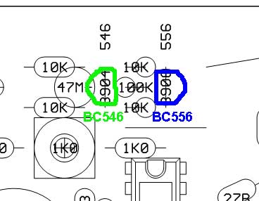

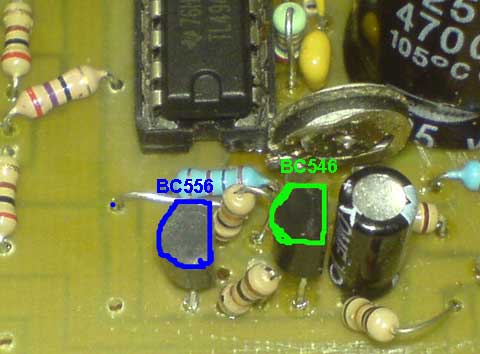

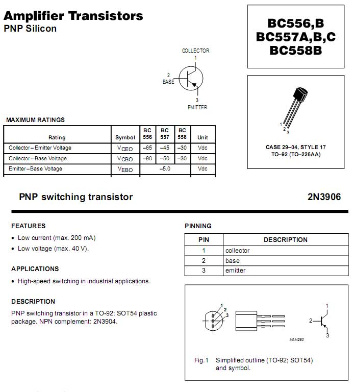

Ну про BC я додумался) Тут другой момент, вы на своих схемах использовали 3904,3906
также сами же описали что BC546 и 3904 различны по распиновке...Я его перевернул. Люди будьте бдительнее читайте даташиты, а то будете метаться в магазин за новыми деталями тк те горят)
Внимание картинка не правильна (Распиновка BC556 и 3906 разная) смотрите пару постов ниже!

Сообщение от TrueBest Посмотреть сообщение
... Поэтому у некоторых работает практически с первого раза, а у кого-то все горит.
Так все-таки работает!
А что, у BC556 и 3906 распиновка одинаковая?

Сообщение от Sergey_L Посмотреть сообщение
Ой блин, спасибо что сказал что-то на проекцию не посмотрел, после универа приеду переделаю)...

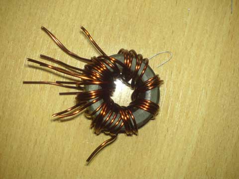

Сергей объясните как правильно намотать транс?Я измучался убил метры проволоки, у меня обмотки не соединенные показывают примерно 16мОм, на ферит обмотки примерно 45м0м, чувствую когда его наматывал о ферит потер лак, края стачивал, все равно...
Подскажите как правильно и ровно и без пробоев намотать транс(только подробно пожалуйста).
И еще у меня есть Ш образный транс, хз сколько у него MH(Индуктивности) и в чем разница намотки на ферит и Ш-образный транс?Я думаю на транс будет легче намотать..
Мой кривой транс(

Транс я мотаю сразу в 6 жил, а потом одной из пар доматываю еще 2 витка, вот и ровно получается.
Позже выложу фотоотчет об этом процессе.
Можешь транс намотать на родном Ш, кол-во витков и провода теже.

Пробовал сразу в 6 жил, не удобно, получается не ровно тк, 1мм провод не так легко загнуть вокруг кольца,и постоянно просовывать в кольцо длинные концы, очень неудобно)
Что касается транса, в трансе будет же другая длинна провода на виток получатся???
