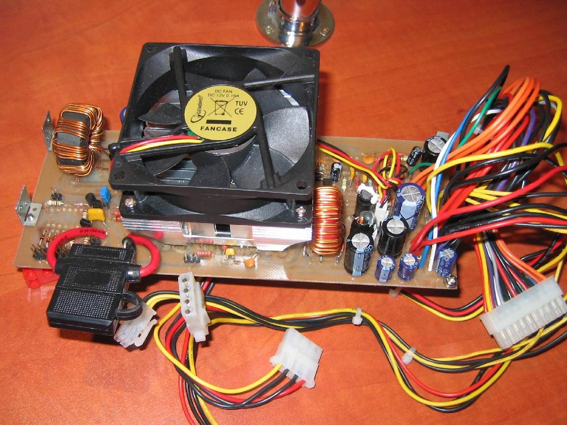

По умолчанию Вот он, реально работающий БП Сереги Лебедева!
Только не критикуйте сильно... Микрух на плате невидно, потому, что они стоят с другой стороны. Это произошло потому, что плату я протравил по ошибке в зеркальном отражении...
Но это не помешало ему отлично работать.

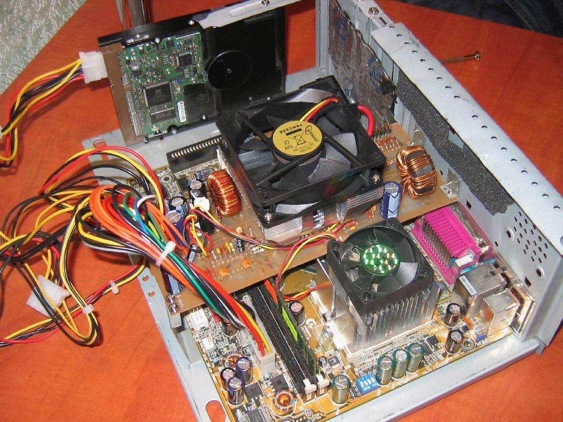

И еще покажу примерный вариант компановки самого Карпутера.

И еще, рулит XXI век. БП был сделан и запущен практически дистанционно, на расстоянии 750 км!!! Спасибо Сереге Л. за креатив и терпение!!!

Сообщение от Beer100
А если бы ты перегнул микрухам ноги, то это тоже не помешало бы БП отлично работать, но вставить их можно было бы в отверстия Ну стояли бы "Пузом кверху", ну и что
Или ты вообще наизнанку вытравил? Да вроде нет, насколько я вижу...

По мощности гоняли 17АМПЕР , куда еще больше. Винт ноутбучный мало ест, да видеокарту 120вт ставить неследует, да и зачем это надо, когда в-основном берут мат.платы с интегрированной видеокартой, в-основном из соображений компактности системника. Кроме того брать от автомобиля 300вт нет смысла так как уже и генератор окажется напределе и время автономной работы с выключенным двигателем исчезает.
