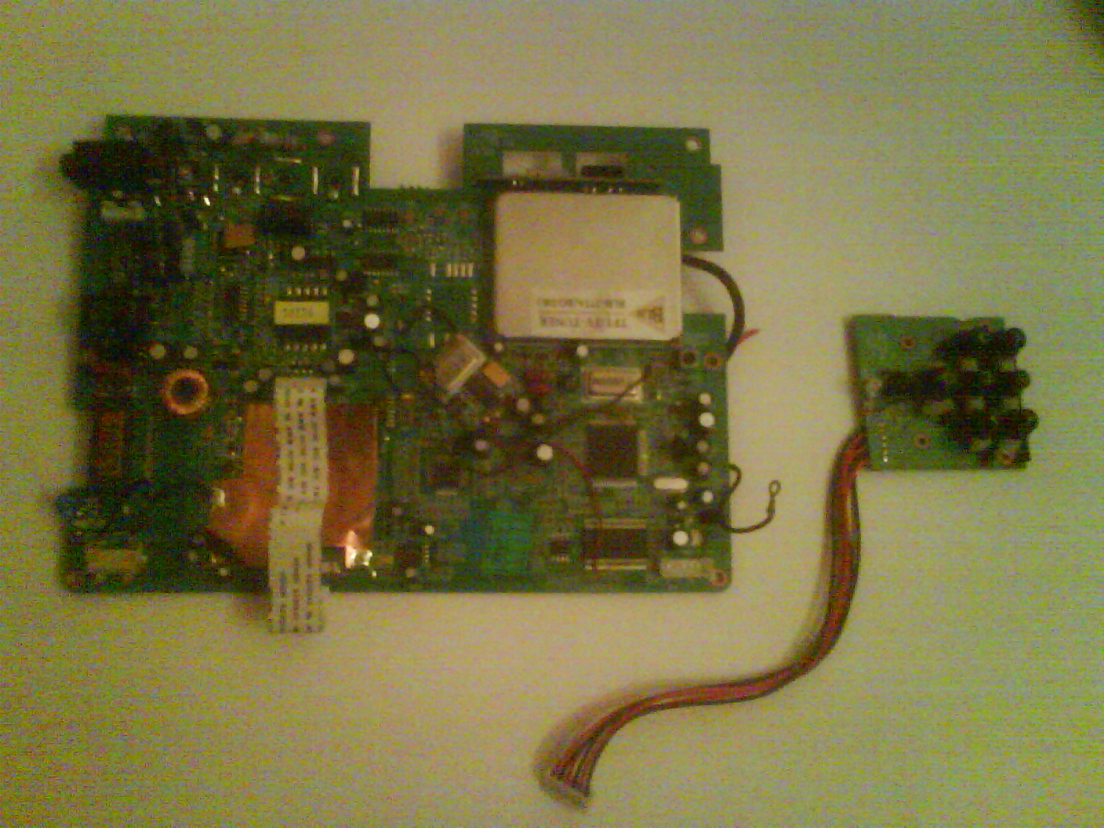

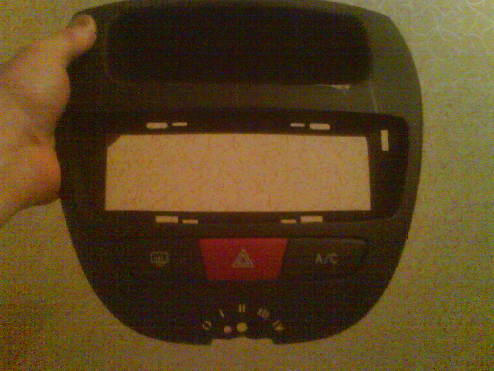

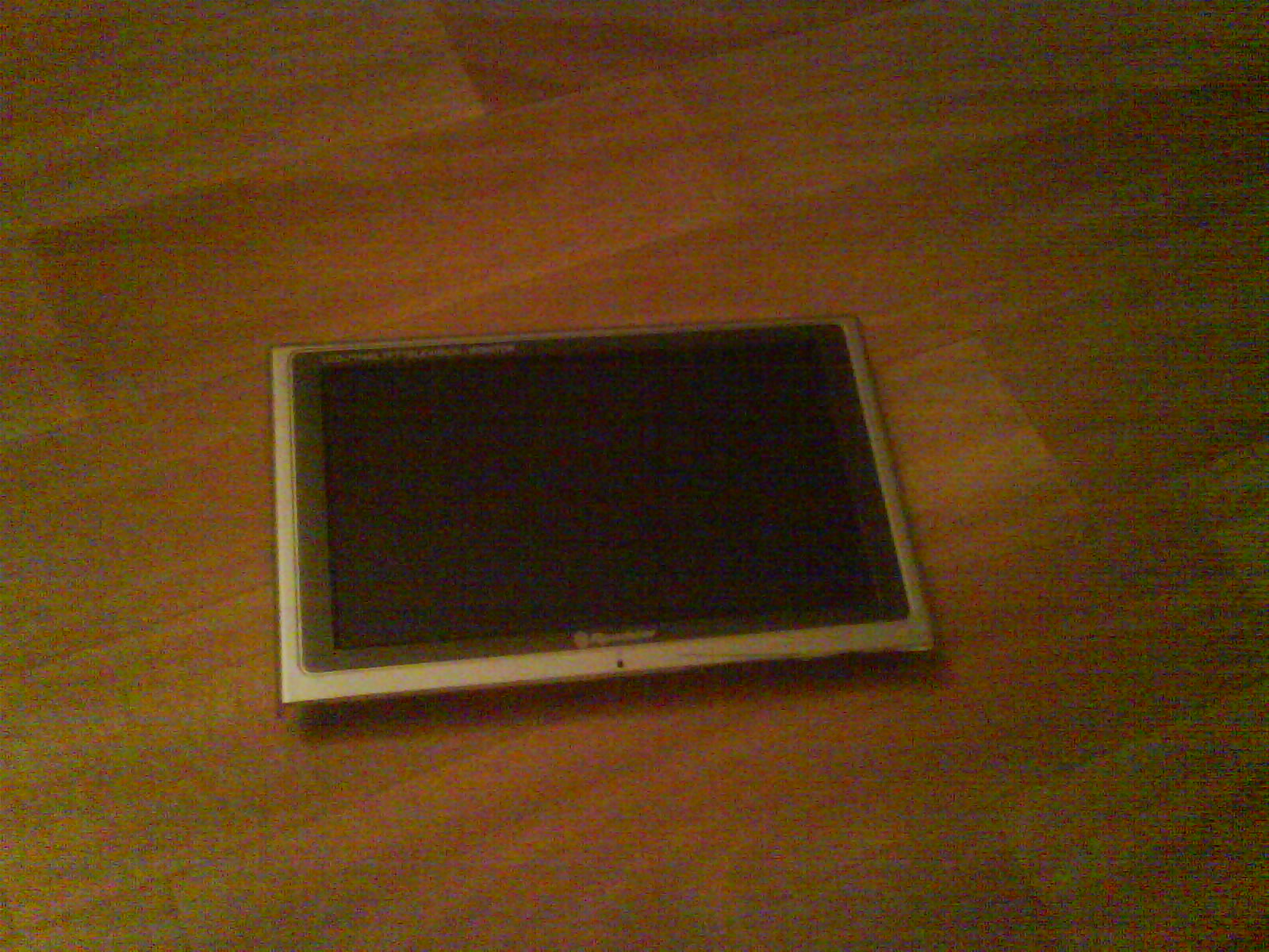

Процесс установки Тв монитора.
Для этого нужно разобрать сам монитор и место куда будем пихать дисплей (пока Тв монитор, позже его заменит моник с тачем), в моем случае это средняя консоль. Подробнее отпишу позже. Продолжение следует. Смотрим фотки.
зы Сорри за качество фоток, дигитальник не был под рукой пришлось сониэриксоном щелкать.

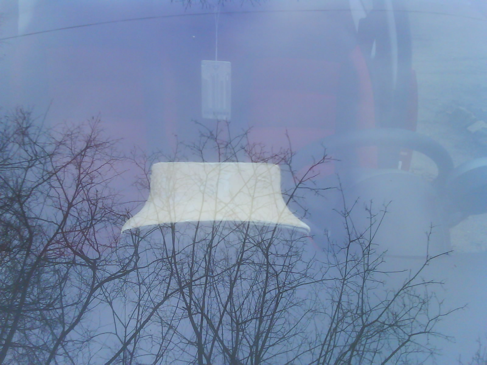

Mersokomp is on a distinguished road
Свежие фотки

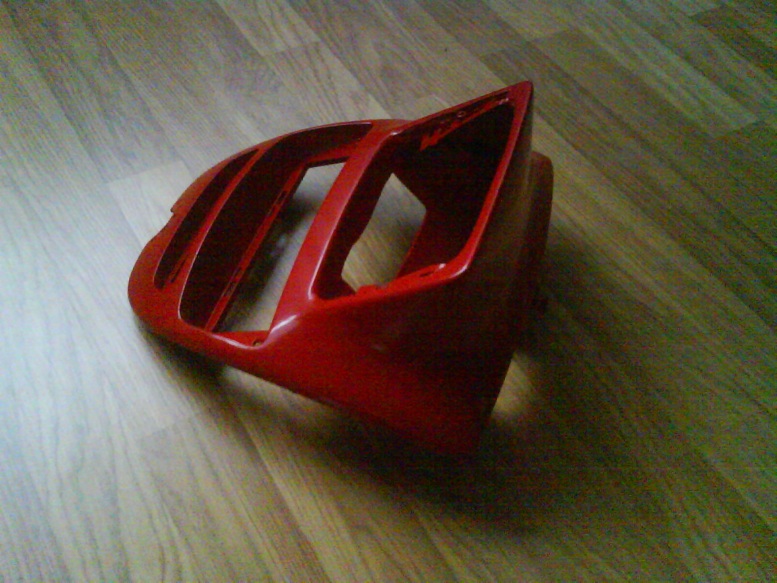

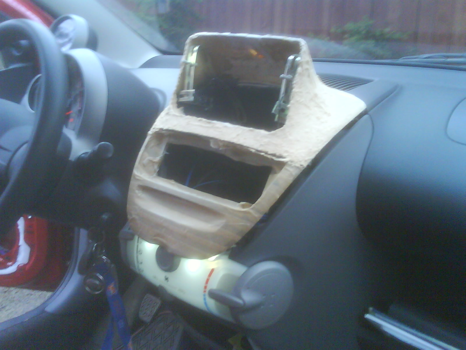

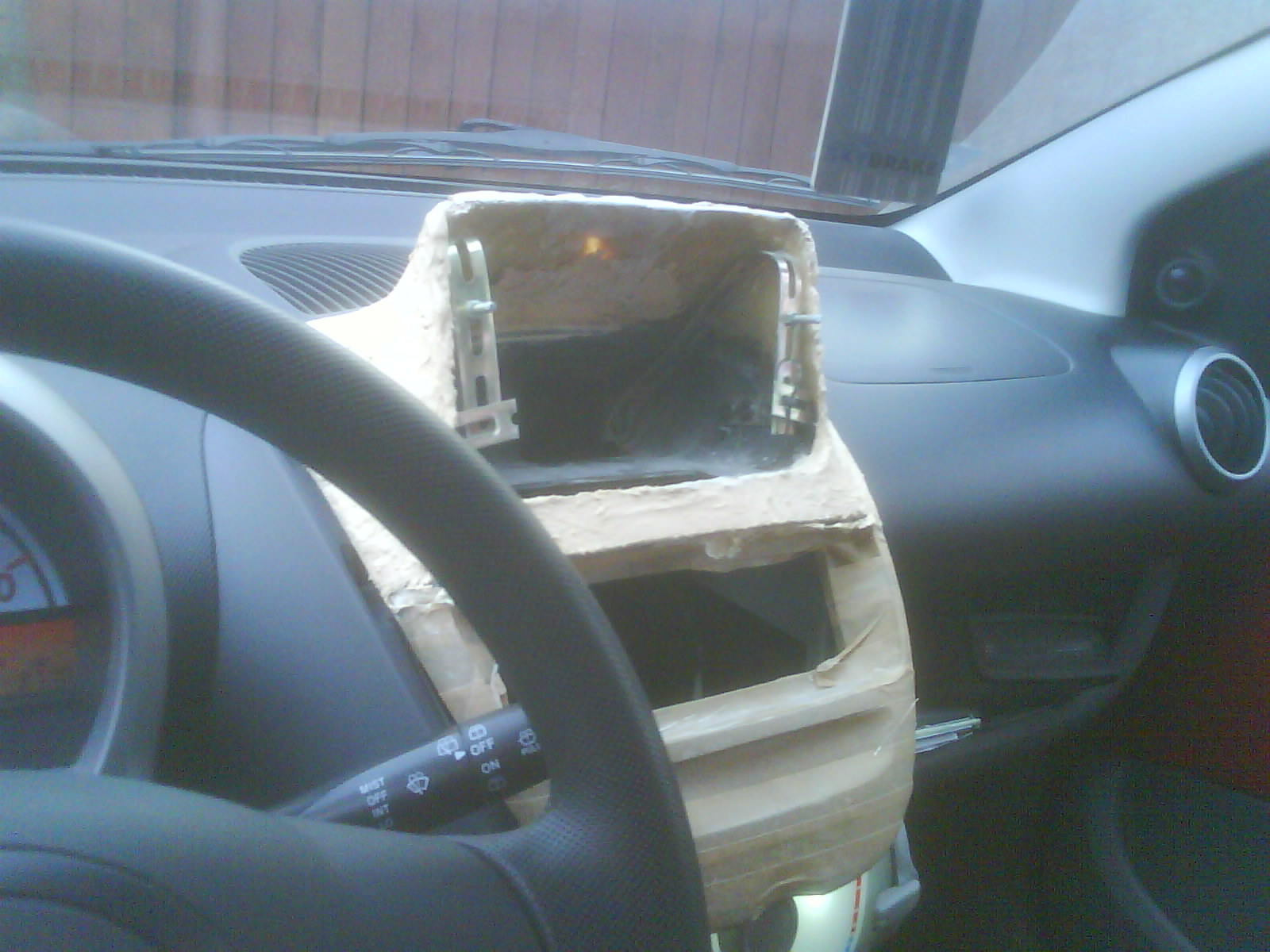

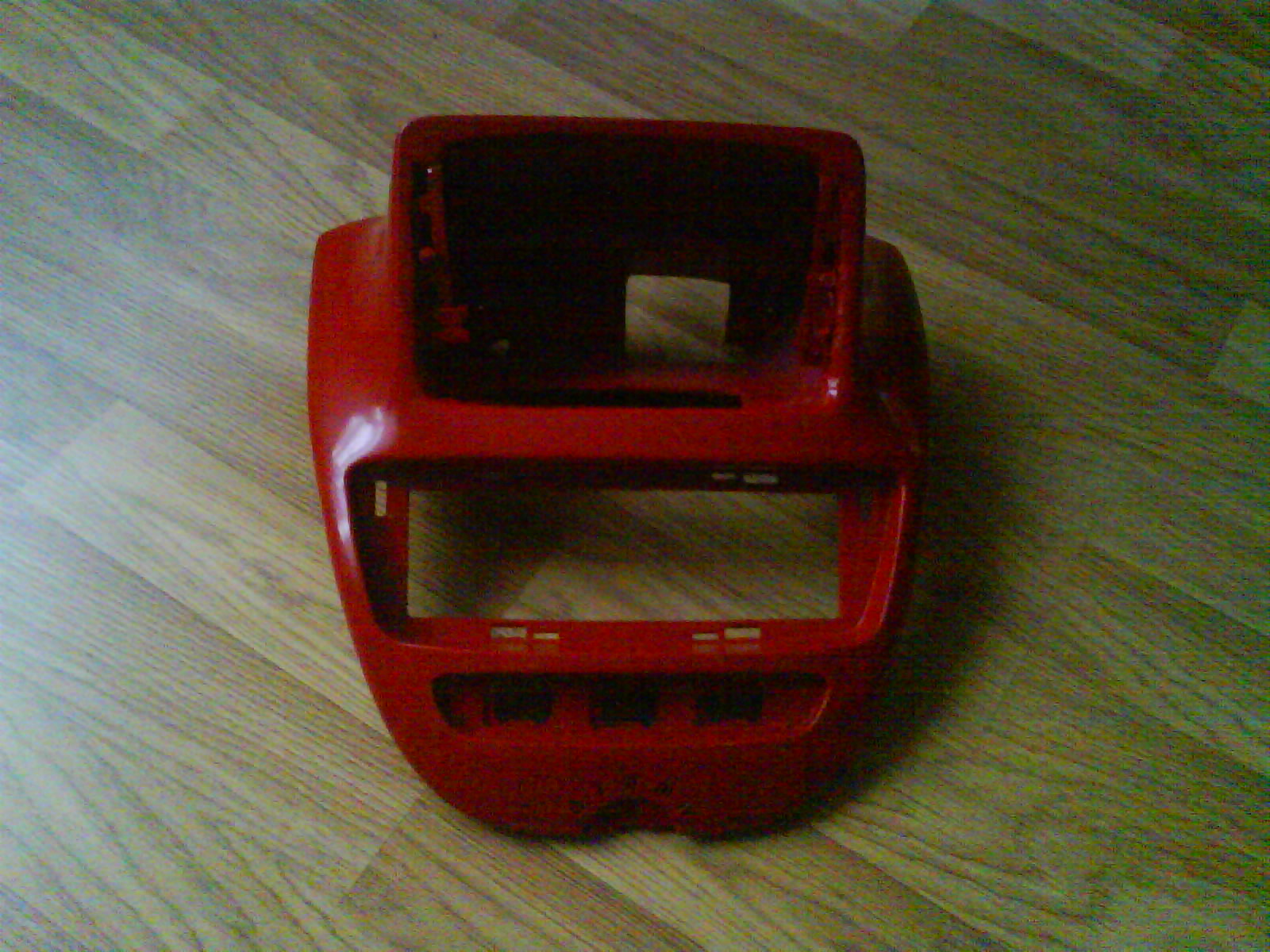

Теперь, когда подиум для монитора готов, вкратце опишу сам процесс изготовления.
1) берем монитор и по его форме вырезаем шаблон (например из ДСП)
2) делаем надежное крепление для моника (наприимер метал. пластины)
3) крепим шаблон к крепежным пластинам, так чтоб потом можно было снять шаблон
4) натягиваем гольфы, да именно гольфы, соответствующим образом на всю конструкцию
5) намазываем полиэфирную смолу на гольфы и даем высохнуть
6) укрепляем все вторым слоем используя спец ткань (та чем лодки латают)
7) шпаклюем, грунтуем
8) красим и полируем
В итоге получаем то что можно увидеть на фото ниже.

под цвет обивки кресел ? А сама машинка черная?
Форма классная - но как там моник сидит не ясно... нада фото уже "внутри"
Нет, в цвет машины. Машинка красная.
Впринципе до установки монитора осталось несколько дней, т.к еще нужно провести питание все собрать, проветирь и сфоткать.

еще одна расчлененка...
шучу, конечно...
По-моему получилось очень даже неплохо. Ждем фоток установленного моника.
