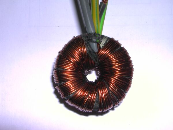

1 обмотка коса из 4 проводов 0,9, 6 витков
2 обмотка коса из 6 проводов 0,9, 6 витков
Где коса из шести проводов ? на рисунке не видно, опечетка м.б. ?
Если ещё двекосы по 4, пойму, а так вообще ничего не понимаю

Взял 4 провода, скрутил в косичку, намотал 6 витков.
Затем взял 6 проводов (на фотке я намотал 5 по запарке, сейчас 6) скрутил в косу, намотал рядом с первичкой 6 витков.
Затем разделил каждую косичку на 2 части, получилось 4 обмотки. 2 первички 6 витков по 2 провода и 2 вторички 6 витков по 3 провода.

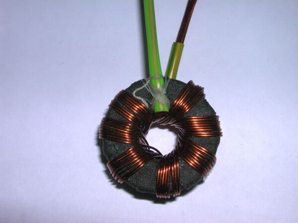

Попробуй провода не скручивать, а рядком мотать, называется по-старому виток к витку, а чтоб провода не коротили, нужно грани кольца аккуратно напильничком, либо дремелем шлифонуть, тогда все ОК.
А когда пишут коса, это не значит их между собой переплетать, просто рядком в четыре или скока хошь проводов и мотай потихоньку. Можно также быстросохнущий клей использовать, чтоб витки держались и все получится идеально.

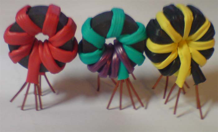

я че-то не понял почему 4 по 0,9 что то кажется перебор?
у меня тоже транс намотан в 4 провода но по 0,5
провода рядом друг к дружке параллельно
вот так должны выглядеть трансы в идеале=)

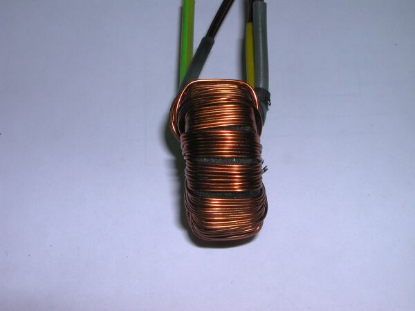

А 12 вольтового транса фотку не выложишь?
Пж-ста.
Но, пожалуйста делайте фоты меньшего размера.
