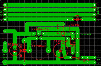

Так ты ставишь стабилитрон, который при пороге более 7 в делает тебе кз и жжет предохранитель.
схему попробую:
Код:
от LM           стабилитрон              потребитель
КЗ появляется от пробоя стабилитрона - а напруга больше пороговой для стабилитрона не подскочит - не успеет
схему попробую:
Код:
Схему представил. Пасиб.
А 7в не дофига для хаба?

Скачек 1 сек.
Пороговое подбираешь стабилитроном! Купи себе пяток различных - они копеечные, если при подключении (или при отключении) мощных потребителей у тебя будет высаживать предохранитель - то заменишь на тот у которого порог поболе
Ща выложу схему с управлением включением по УСБ-шине и с защитой по выходу.
Монстр еще тот
Кстати конкретные марки D2 и D3 (тот самый стабилитрон) не могу подсказать - когда я задал такой вопрос знакомому электронщику он накидал мне схемку на пачке сигарет и насыпал в руку деталей - это D3, а это сюда..... И мол не отвлекай по пустякам. Единственное - он проверил напряжение пробоя стабилитрона на своем БП (у него напруга и ток отображаются)
Может наши - Mib-Mib или Самоделкин подскажут... Разнеся эту схему в пух и прах.....
И эта - катушка там на 100 mH, не на 1000 - описался.... И еще - размер платы 53х35 мм
Усб побоку, потому что не решил - ставить разъемы типовые или свои или просто подпаяться

Скачек 1 сек.
Монстр еще тот
Я сам блок уже спаял...причем на дросселе 1000мГ... Есть ли смысл перепаивать на 100?
Схема интересная, но у меня хаб сам определяется, когда переключаться на внешний источник.
Ну я на 4-5 ампер возьму и пока с ними покатаюсь. Выбьет - заменю на больший.

Не предохранитель надо менять, а стабилитрон - подбирая по напряжению пробоя.
Понял! Сенкс! А что по поводу дросселя?

Да хз... Я не особо в теории - разобраться в схеме еще могу (особенно если самому растолкуют), а вот как повлияет индуктивность - сорри... Это надо понять как работает ЛМ-ка.
И еще - эта схема не переключает на питание, она просто запускается при появлении питания на усб и отключается при отсутствии.
Причем этот же порт УСБ можно использовать для данных Делалось для питания внешнего CD привода.
)) Я думаю, что мне и от ключа зажигания достаточно будет включения.
Кто бы еще по дросселю прокомментировал...чем это чревато?

по даташиту 100 мкГн, а не мГн! МикроГенри, а не милли!
Дроссель влияет на частоту, жестко рассчитывается по формулам, зависит от входяного напряжения, тока нагрузки и температурного режима.
Чем чреавато? Вариантов 2: либо работать не будет, либо сразу сгорит.
А помоему дак индуктивность ставится на выходе для сглаживания (и/или подавления) высокочастотных токов. И чем больше индуктивность тем лучше. Главное чтобы она 3А выдерживала.
Может я и ошибаюсь
