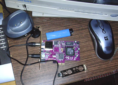

Прикупил тут GoTView X5 DVD Hybrid PCI-E
Пока опубликую фотку в дополнение к обзорным - тюнер ма-а-а-а-ленький. В комплекте, что особенно порадовало:
- доп. планка под низкопрофильные корпуса.
- переходник S-video - RCA (воткнут)
- ИЗДЕВАТЕЛЬСКАЯ антеннка (тоже воткнул.) - короткий проводок и штырек 20 см
Зажигалка не в комплекте - а для масштаба.
Еще есть - см в обзоре. шнуры RCA-RCA, S-video - S-video, Jack(3,5mm) - 2RCA (звуковые), Ir - глазок, FM-фнтенна (в виде провода Т-образная), пульт.
Вообще тюнер приобрелся больше как плата видеозахвата, ну и при случае (если понадобится) послужить по прямому назначению. В том случае если в машине не приживется - поедет домой работать телевизором
Есть теперь чем занятся - настрою, покопаюсь...... ЭХ, ХОРОШО! ХВАТИТ ПИТЬ.

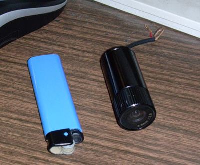

Нарыл ч/б камеру. Х.з. какая, она корпусе, на объективе написано 3,6 мм 1:20 что это значит незнаю - для примерки сойдет...
Зато у нее есть офигительное преимущество - она сверх бюджетная Короче мне досталась нахаляву....
Подрубил навесу к AV входу телека - работает... Буду пробовать пристроить в машине и опробовать софт различный.
