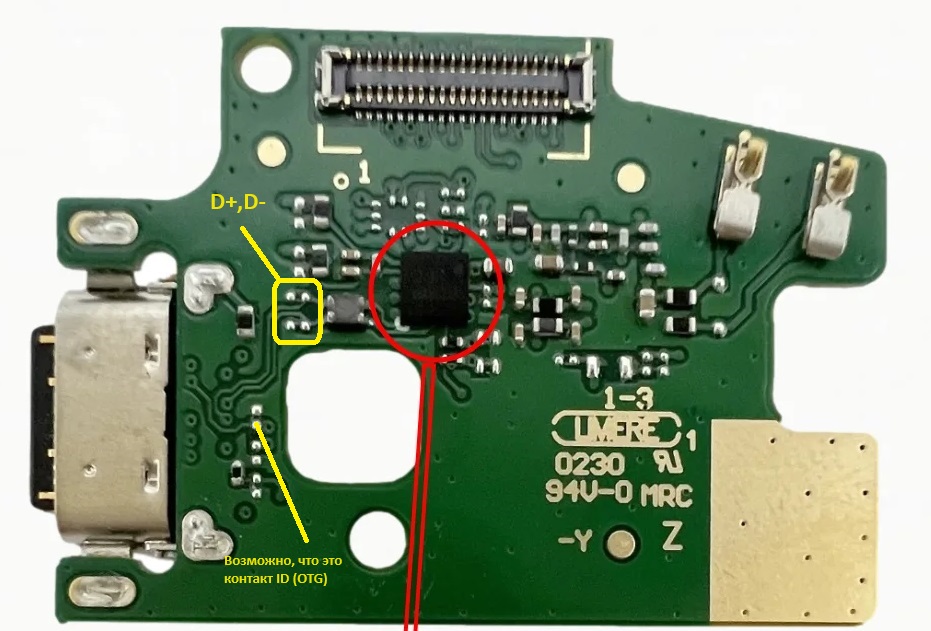

Если планшет не в рамке, то разъём type-c нужно как-то декорировать. Внутри, в любом случае не получится хорошо припаять кабель.
Вложение 53020
Вложение 53021
Картинка из интернета, поэтому на выделенное красным внимания обращать не нужно. Это, что бы было видно размер контактов от type-c. Причём в планшете эта плата зарядки лежит контактами вниз.

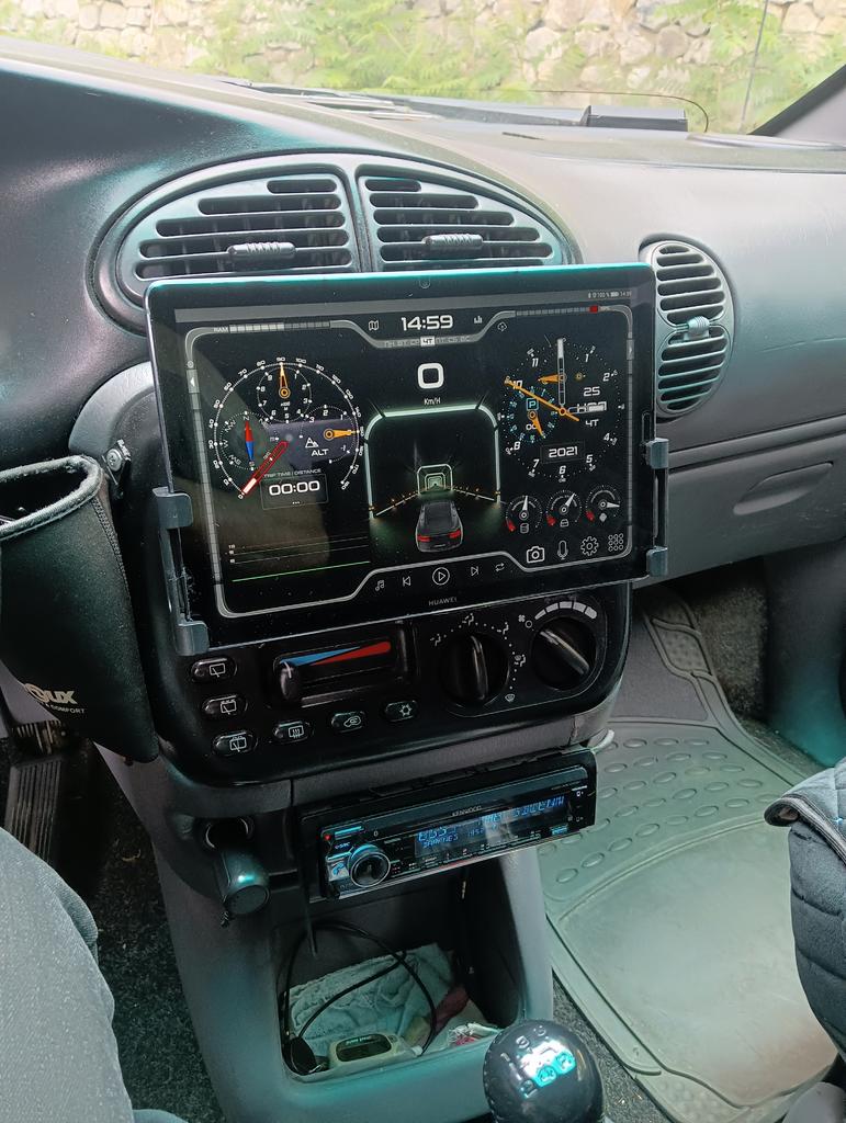

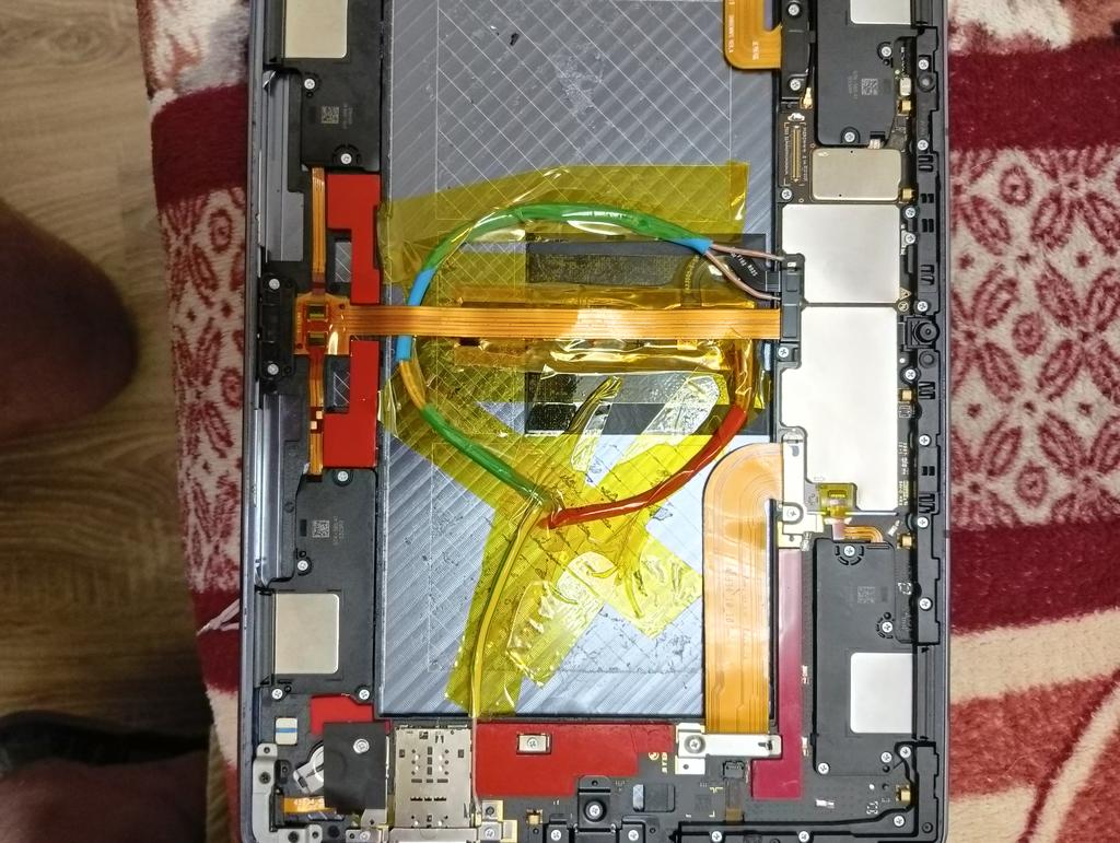

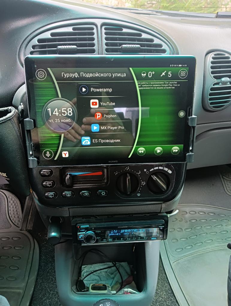

Всем,здравствуйте!Хочу поделиться опытом встраивания большого планшета в Крайслер Вояджер.Лет 8 назад,нашёл на данном ресурсе тему про Nexus 7 2013 в качестве CarPC.Повторил проект armlive http://pccar.ru/showthread.php?t=20445 практически полностью и семь лет радовался.Настал момент,когда семь дюймов стало для меня маловато....Стал искать подходящий большой планшет.Наткнулся на тему уважаемого skanch HUAWEI MediaPad М5.Очень мне захотелось поставить такой планшет в машину!Сразу заказал у Александра(Skanch) умный блок питания,с автоматическим включением и мониторингом состояния аккумулятора машины!Для NEXUSa сам делал простой блок питания по схемам Александра,а для такого большого планшета решил купить профессиональный!В начале купил дешманский планшет 10.1 дюймов Текласт М30.Он проще вскрывается но очень дёшево смотрится-продал.И дальше начались мои приключения....на зад.HUAWEI MediaPad М5,как в теме у Александра ,достойного на Авито не нашёл.Взял,как я думал,круче- HUAWEI MediaPad М6.Всё такое же,как М5,только процессор навороченней!Когда мне его вскрыли-я понял,что попал...Внутри,HUAWEI MediaPad М6 совсем не похож на HUAWEI MediaPad М5!Целый день возился с пайкой.Питание и контролер спаял.А вот к кнопке так и не смог подпаяться…Пятаков нет, куда хотел-не держит.Раскурочил, пипец!Нарушил 4 дорожки...Пришлось искать донора,и менять плату зарядки.Вообщем,эпопея на две недели ,+сервисный центр,т.к. пятаков, как на М5, на этой плате нет.Моё мнение:Huawei MediaPad M6 для машины лучше не ставить…Он лучше для игр, мощнее, и дороже!Ну и с пятаками-засада!Huawei MediaPad M5-самое то!Размер, характеристики похожие, и есть куда паяться без гемора.Я поторопился....Блок питания Александра,работает чётко,всё продуманно,много чего другого можно подключить к нему!Ну и полная поддержка разработчика,за что огромное спасибо!Пишу так много в первый раз,и для того,чтобы Вы не наступили на мои грабли!

На фото-первое включение планшета,оболочки ещё не настраивал...Вживую смотрится прикольно,мне нравится!

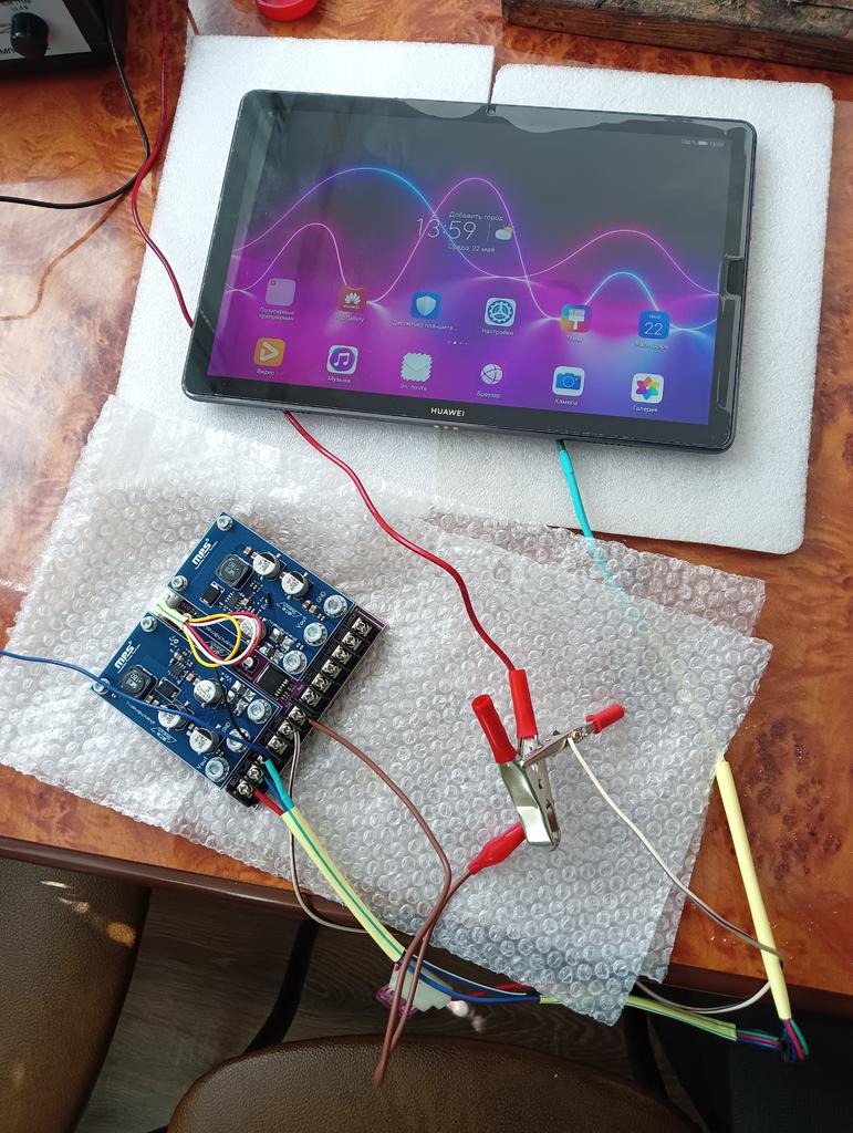

Предварительно собирал всё на столе,подключив блок питания к аккумуляторной зарядке.

матового стекла не хватает....как по мне
Так это 6ка? Как решили проблему с кнопкой включения?

Это 6ка. Они с 5 кой очень похожи, т.к. характеристики экрана одинаковы!Я тоже хотел наклеить матовое стекло, но начитался, что хуже прозрачность, и не стал ставить. Планшет стоит под таким углом, что бликов нет. Кнопку включения мне выводили в сервисном центре, где пытались восстановить дорожки. Подпаивались к пятаку блока кнопок. На нексусе кто-то так делал, есть фото. И я решил также, больше там не куда! Но ещё раз повторюсь-6ка нам не катит. Гемора много. И ещё, если бы сейчас брал планшет, искал бы с сим картой. В машине интернет был бы постоянно, а так надо включать на телефоне точку доступа. Не проблемно, но лишние движения! Сейчас на Авито продаётся М5 с симкой и полный, не лайт., который я бы купил...но я поторопился! Блок питания работает, не нарадуюсь! Александру-спасибо!
