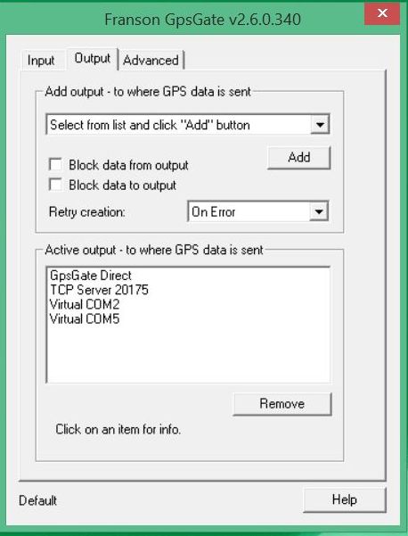

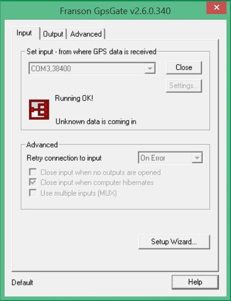

люди добрые. нарисовалась проблемка. Сдохла материнка на 330 Атоме (13 лет отработала с Windows XP), из-за чего собрал другую сборку на Windows 8.1
Проблема в следующем: приемник BU-353 (древний, 2009 года). не получается у меня GpsGate подружить с Янндекс.Карты. Приемник имеет 3 порт, GpsGate раздает согласно рекомендаций, кроме всего прочего, имеет на выходе comport 5 к которому легко и не принужденно подключается (если запустить) iGo, который ловит спутники и работает. При этом GpsGate пишет в настройках unknown data is coming in и красный значек. Т.е. через себя он пропускает на iGo без проблем, но сам координаты не понимает и на bluestacks ничего внятного отдать не может.
дополнение: оболочек нет, bluestacks запускаю отдельно.

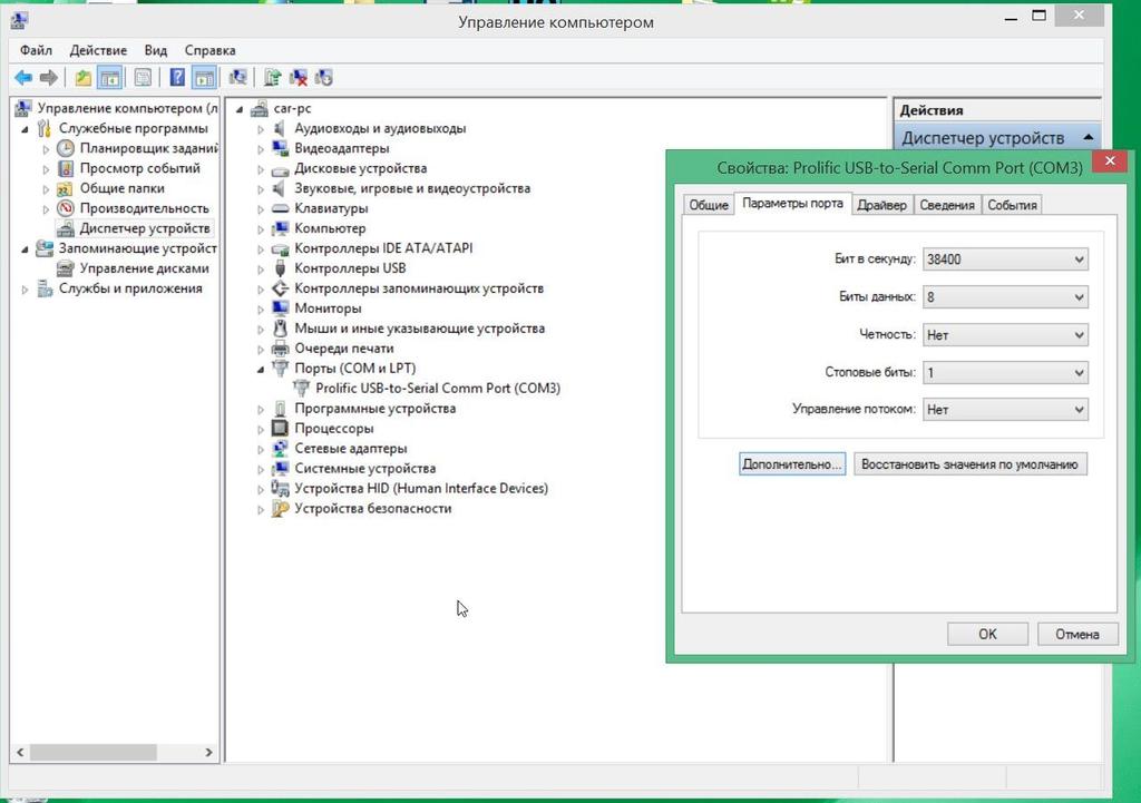

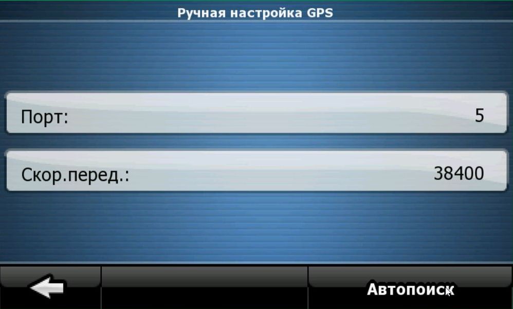

леха17, выложите скриншоты настроек iGO, GpsGate (вкладки Input и Output) и диспетчера устройств с развернутой группой с COM-портами.
"unknown data is coming in" или "No data is coming in"?

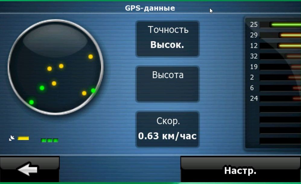

вот такие картинки

Вероятно, BU-353 выдает данные по протоколу SiRF. Попробуйте переключить его на протокол NMEA.

похоже что так и было, видимо ионистор разрядился и все настройки сбросились в приемнике. Т.е. включил я ТЬУФ, и вроде даже шлюз увидел сигнал, но в эмуляторе была тишина. Я ничего умнее не придумал, как полезть ковыряться в настройки приемника, и видимо что-то наковырял не то )))) Полез в приемник, а ионистор запаян под антенной в экране (на старых так сделано). В общем пока я решил не мучить его, буду брать измором. пусть валяется, пока не разрядится и сам не обнулится опять )))
