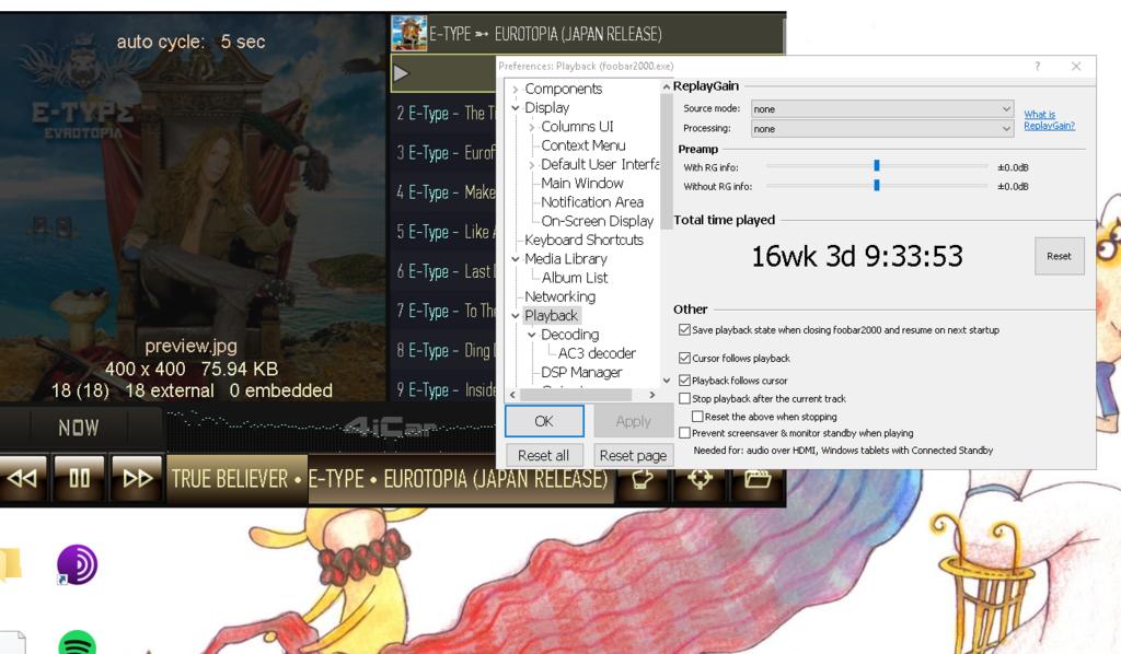

Причин может быть две :
1 - аварийное закрытие foobar2000
(без завершения работы Windows или не Гибридный сон, когда после обычного сна питание просто рубится и настройки не сохраняются)
2 - снятая галочка здесь (Seve playback state when closing foobar2000) :
СМ фото
