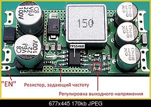

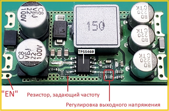

Достаточно качественный модуль на микросхеме TPS54560 для питания устройств в автомобиле. Реальный длительный ток нагрузки без дополнительного охлаждения 3.5А, при котором температура на микросхеме не превышает 65ºС. Просадку напряжения при кручении стартером держит отлично. Модуль имеет внешнее управление "EN". Частоту переключения и напряжение на выходе можно изменить, перепаяв несколько резисторов. Расчёт сопротивлений можно посмотреть в даташите.

Частоту рекомендую выставлять выше 600 кГц..
Пульсации на выходе этого DC-DC преобразователя при входном напряжении 14,5V от лабораторного БП, выставленном выходном напряжении +/- 5V, нагрузкой в 3А и частотой переключения 800 кГц составляют 70mV.

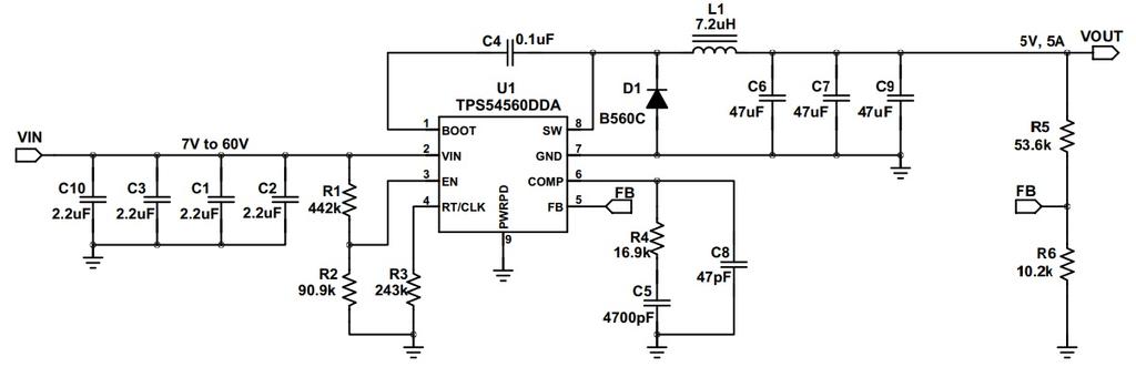

EN изначально куда подтянут? на + ( включение)? Если на +, то сколько вольт висит там ( можно ли напрямую на управление процессором вешать)?

В даташите вся информация...

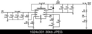

Управление "плюсом". Ниже +1,3V модуль отключается. Максимальное напряжение на "EN" +8,4V. К контроллеру можно подключать напрямую, заменив в делителе резистор верхнего плеча на 1КОм.
