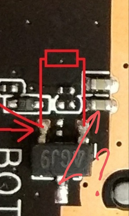

Извините пожалуйста.
Вот сдесь эти два неизвестных.
Спасибо!

Так вроде обычные конденсаторы - фильтры. Поставьте на 0,1мкф. Можно и ничего не ставить, наверное.
Старый 17.04.2021, 19:52   #5123
Сообщений: 2,669
Керамические конденсаторы. Один 0,1 мкФ (ближайший к датчику Холла), второй 1 мкФ. Напряжение не ниже 6,3V, серия X5R или X7R. Размер SMD 0402 или если поместятся, то 0603.
Спасибо большое!

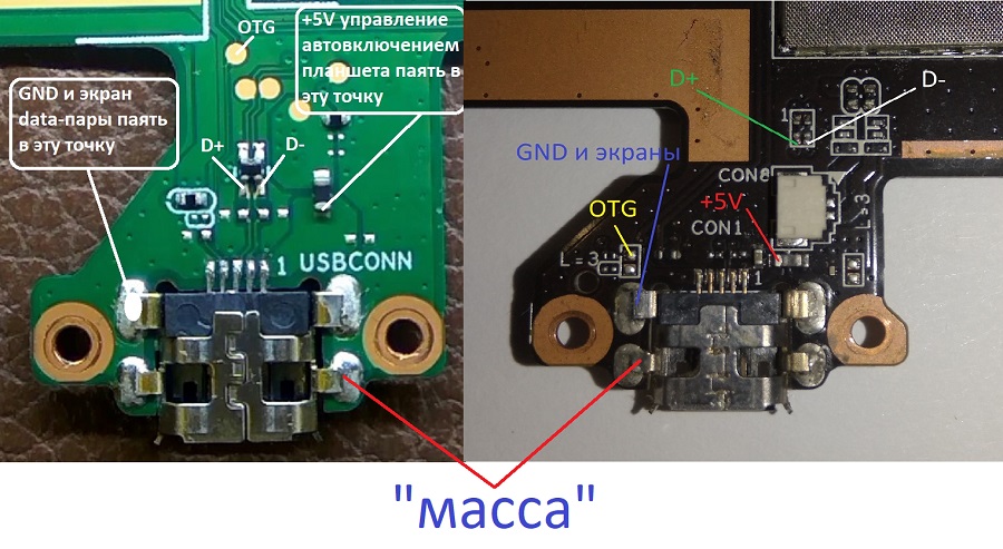

На всякий случай хочу уточнить: для холла, отг и кнопок массу можно брать в одном месте? Если да то куда лучше ее подпаять?
Michurinsk вне форума   Ответить с цитированием
Старый 21.04.2021, 14:48   #5126
Сообщений: 2,669
Сообщение от Michurinsk Посмотреть сообщение
Массу брать отсюда (если контроллер оставлен и правильно подготовлен, то по стрелке).
или с корпуса USB разъёма
