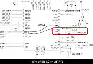

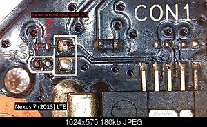

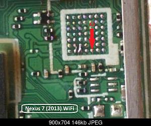

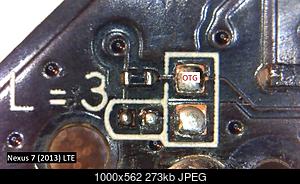

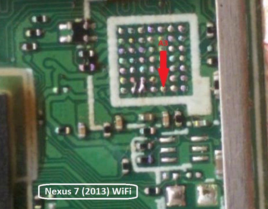

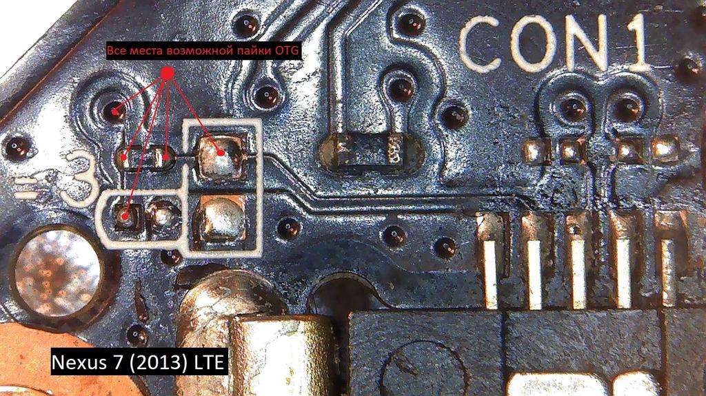

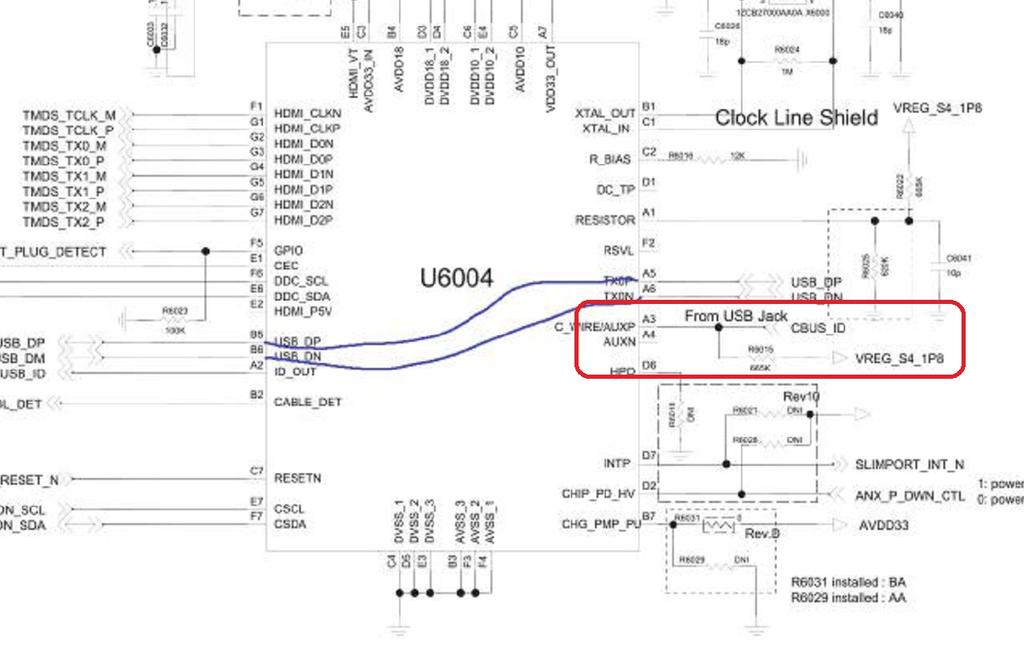

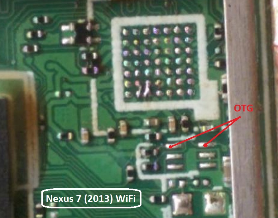

Сообщение от santeylarin Посмотреть сообщение
Добрый день! версия LTE, Тоже оторван пятак, подскажите куда можно подпаять провод OTG ?
Может у кого есть фото или ссылка на плату, где можно разглядеть дорожки от пятака OTG, буду благодарен.
компьютер планшет видит, файлы копирует, проблема только с отг, изза оторванного пятака
Если начнём разбираться в распиновке микросхемы slim port по схеме из первого поста, то пин А3 - это как раз линия ID (OTG) со стороны USB разъёма.

И "перспективный" контакт получается здесь
ID:	51755 Нажмите на изображение для увеличения
P.P.S. Благодаря помощи от mazay66 (макросъёмка - это тоже его фото), появились уточнения: выше на фото (зелёные платы) указаны места возле slim port, куда можно паять провод управления OTG на мат-плате планшета версии WiFi. В версии LTE возле slim port такой обвязки нет. Но если "пятак" оторван (фото чёрной платы), то можно паять провод на контакт, который рядом (как правило впаяна чип-индуктивность, но есть платы и без неё) или на межслойный переход (чуть выше на фото), аккуратно зачистив его от маски.
Спасибо огромное! Индуктивности на моей плате уже нет,но место под неё есть, подпаялся к условному выходу индуктивности, HUB, флешку, easycap - увидел.
santeylarin вне форума   Ответить с цитированием
