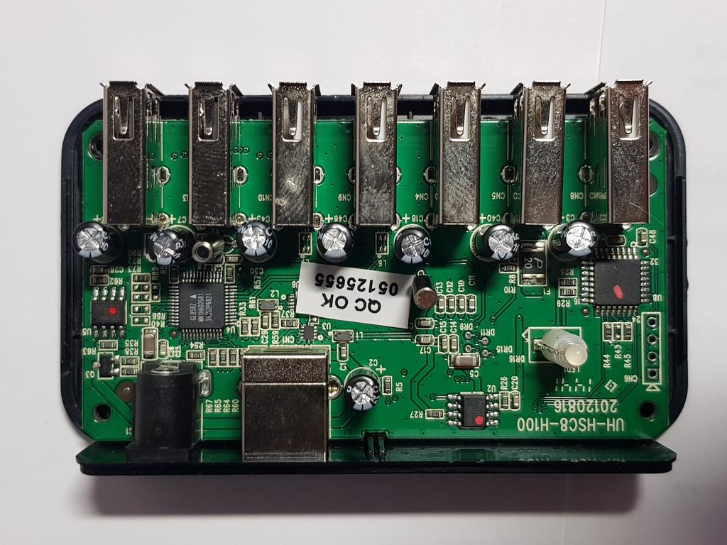

Друзья, всем доброго времени суток ! Когда то начинал свой проект по установке планшета Nexus, потом забросил на время, теперь снова возобновил. Вчера при диагностике на столе, случайно спалил Dlink хаб DUP H7 c версией С1, в общем подал по невнимательности 12 вольт ((. Восстановить как мне кажется не возможно, да и наверно не рентабельно, многолапые микросхемы прогорели. Пошел на авито за новым, но почему то в основном продается версия B1, и в связи с этим вопрос, в чем разница ? Далее обратился на официальном сайте Длинк и инженеру констультанту, он вобще удивился и сказал что официально в России небыло версии B1, только С1 как у меня, и еще есть D1, подразумевается один и тот же корпус, с семи портами. И естественно до покупки хотелось бы в этом разобраться, а может и вобще не стоит такой покупать, потому что сейчас уже есть что нибудь еще более надежное? Кто сможет растолковать, буду очень благодарен ! Заранее спасибо !
Так микросхемы поменяй и оно заработает. Только вопрос рентабельности.
По поводу других хабов - есть достойные варианты, но сейчас не вспомню с ходу; тут на форуме это обсуждалось. Прямо в этой ветке
Если это реальный D-Link ревизии В1, то чип внутри GL854G - один из самых качественных, полноценный 7-ми портовый HUB. Таких сейчас не делают, а жаль.
У меня до сих пор есть один и работает без проблем. У D-Link только одна ревизия заслуживает внимания - это "В1". С другими и заморачиваться не стоит. Полноценная поддержка функции МТТ, однокристальная компоновка, малошумящий - вот достоинства и отличия этой ревизии от остальных.

Благодарствую всем откликнувшимся ! У меня сгорели многолапые микросхемы или может это микроконтроллеры. Вопрос пока открытый, можно это восстановить или нет, это уже потом решим, сейчас нужно купить новый хаб для продолжения экспериментов ! Спасибо за подсказку, уже оплатил новый хаб с ревизией B1, написано made in Taiwan. Вот две фотки, на одной кишки моего хаба( прогорели три многолапые микросхемы слева, справа и еще одна с обратной стороны), А на другой фотке это то что купил сейчас, оно ??
