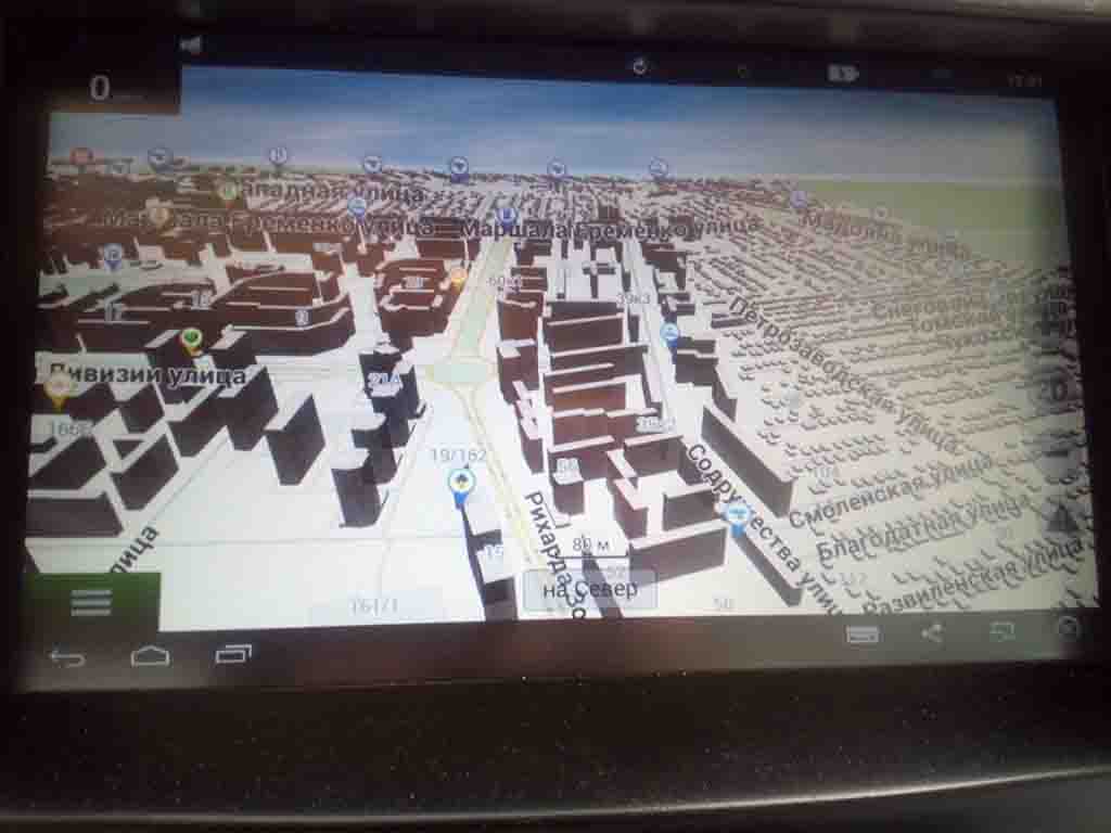

Посмотри на рутрекере последнею сборку навитела под ведрод ту и ставь...будет работать как милинкая.
У меня какая то стоит полугодовой давности...работает хорошо.
Поставил последнюю BlueStacks от Lexx09. Внедрил Navitel. Графика просто ужас, дома в тёмных тонах, будто тёмный светофильтр вставили. Что то в BlueStacks надо мутить, а что ?? На других Андроид отображение отличное.

Копай в сторону параметра GlRenderMode.
Здесь еще почитай.
Здесь еще почитай.
В GlRenderMode изменил с 1 на 0. Мож. чуть лучше стало. А если ставить 2 или 3 отрисовка-- просто жуть. Меньше 0 нельзя ведь поставить...
Нет .
Посмотри здесь инфу... Это в обычных настройках переключается. Не нужно лезть в реестр. GlRenderMode = 2 - это OpenGl, GlRenderMode = 4 - это DirectX.
Переключение режимов - это самый первый совет, если у вас проблемы с графикой/тормозами и прочим.
