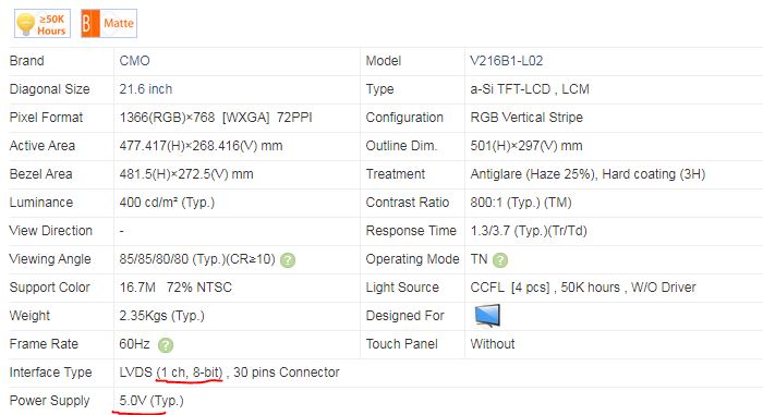

всем здравствуйте, есть народный контроллер на rtd2660, есть матрица V216B1-DL02 rev d1.1 разрешение 1376 на 768 6бит 1 канал какую прошивку залить в скаллер чтоб все это заработало? есть еще скаллер LA.MV9.P на TSUMV29LU прошил его под примерно похожую матрицу все заработало. а через "Народный" не але...

серый экран и полоски, как будто линии лвдс перепутаны, хотя на другом скаллере с этим проводом все работает

ну так матрица 8 битная и питание 5 вольт в архиве есть 8 битная прошивка, но с питанием проблема, может и не хватить, тут только проверять
ВСЕ ДЛЯ АРДУИНО
Старый 25.08.2020, 23:49   #1790
den4ik85
Регистрация: 28.06.2020
Регион: 13
Сообщений: 7
den4ik85 is on a distinguished road
а провод лвдс 6 бит 1 канал и прошивка на LA.MV9.P на TSUMV29LU под 1376 на 768 6бит 1 канал и все работает, меняю на рдт2660 и бамбук в рдт заливаю 1376 на 768 6бит 1 канал что вы дали и серый экран и полоса по середине
