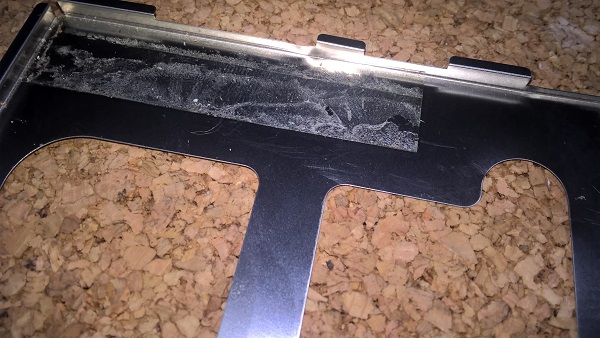

Для размещения используем металлическую рамку от удалённой батареи. "Банка" приклеена к ней на достаточно "мощный" двухсторонний скотч и при "расчленении" нужно приложить усилие, но без фанатизма-рамка легко гнётся и её можно повредить.

Оставшийся липкий слой можно не удалять.

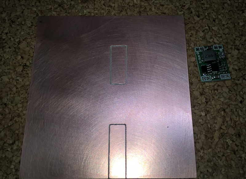

По внутреннему размеру рамки вырезаем прямоугольник из фольгированного стеклотекстолита - медный слой будет выступать в роли радиатора (теплоотвода) от DC-DC преобразователя. Достаточно толщины стеклотекстолита в 1,2 мм. Толщина медного слоя 35 мкм (чем толще слой, тем лучше теплоотвод).
Преобразователь размещаем по середине, сместив от края, где будет находиться подготовленный контроллер от батареи и в фольге делаем прорези, формируя дорожки питания линии "плюс". Должны быть достаточно широкие 1-1,5 см.

Специальный инструмент для этого не требуется, достаточно острого шила или тонкой отвёртки.

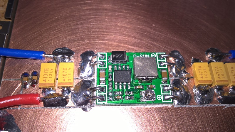

Я увлёкся, а перед этим желательно припаять на контакты такие выводы,
уже приклеенный через теплоотвод модуль прогреть паяльником очень трудно (я грел поверхность феном перед пайкой паяльником).

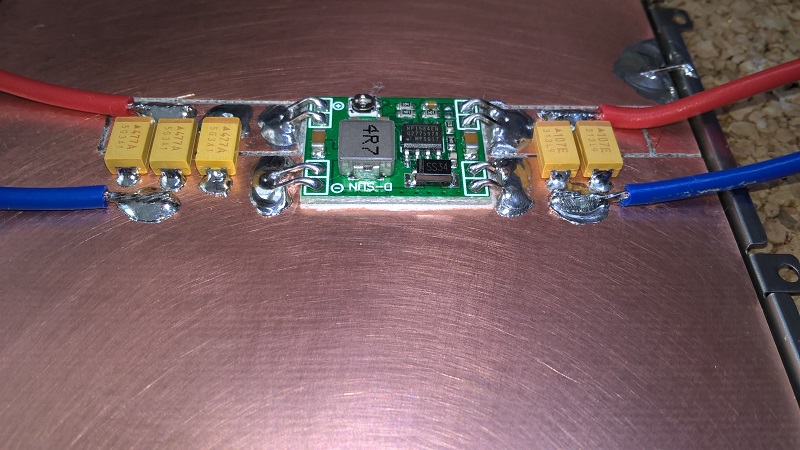

Конденсаторы использую танталовые: на входе два по 100 мкФ на 25V, на выходе три по 470 мкФ на 10V. Танталы лучше выбирать с большим запасом по напряжению в 3-4 раза. Провода сечением 0,75 мм.кв. Приклеиваем получившуюся плату к рамке на оставшийся скотч (или на новый).

Эту перемычку делать необязательно ( я просто экспериментировал с общей "массой").
