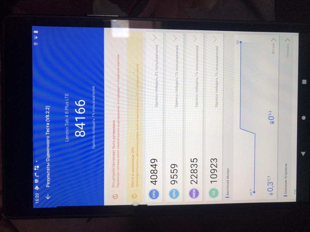

В общем подключил, все отлично работает, кроме сна по холлу. Потребление в антуту на максимальной яркости не превышало 2 ампера, во сне скачет 0.15-0.3, это ничего не выключал, просто по кнопке в сон. Флешку видет.
Ваш блок питания должен спокойно это "вытянуть". Потребление во сне очень большое - 150 mA ! Нужно перед уводом в "сон" отключать всё... Холл не подключили? Или подключили, но не работает? Как подключали флешку? OTG как коммутируете? Разъём type-c переделывали, добавляли резисторы? Если можно, распишите всё подробнее.
