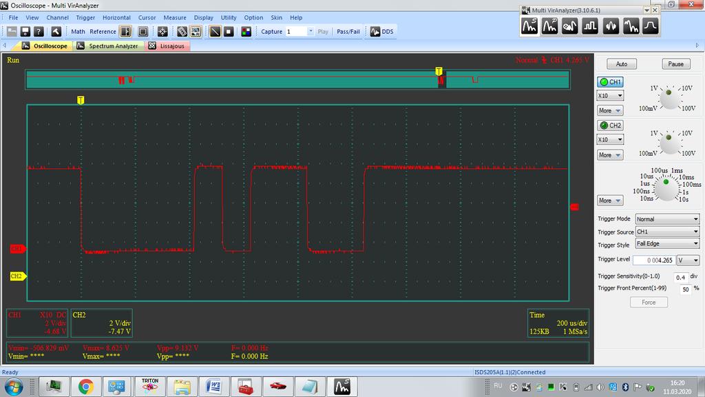

протокол явно быстрый так как шустро обновляется список из пяти значении
а так? на край осицилом или логанализатором дляну скторость. знать бы что здесь что РТО что до двое точие после?

тут можно увидить скорость?

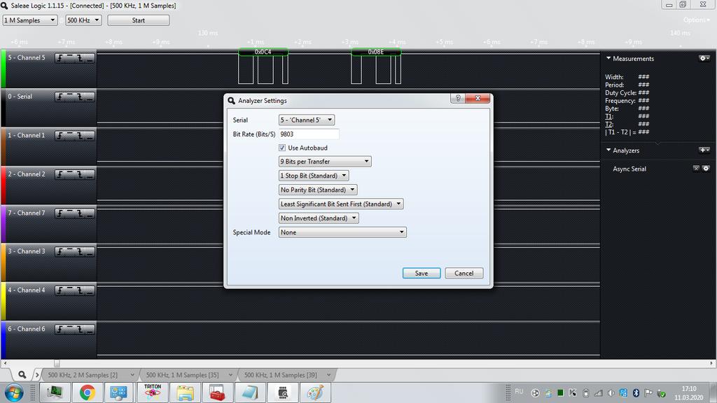

мерседес в своем репертуаре )
вот так вроде все пакеты без ошибок
как же настроить екуснифер на такие параметры?

судя по скриншоту скорость 9803 (стандарт 9600), сделайте еще скриншотов
там вверху можно коды прочитать на этом скриншоте 0x0C4 и 0x03E, может и другие коды какие видно будет

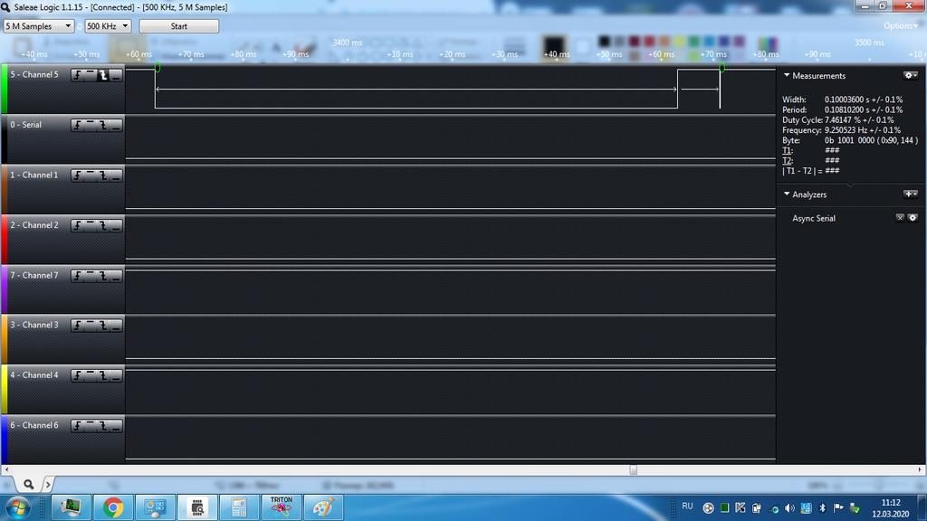

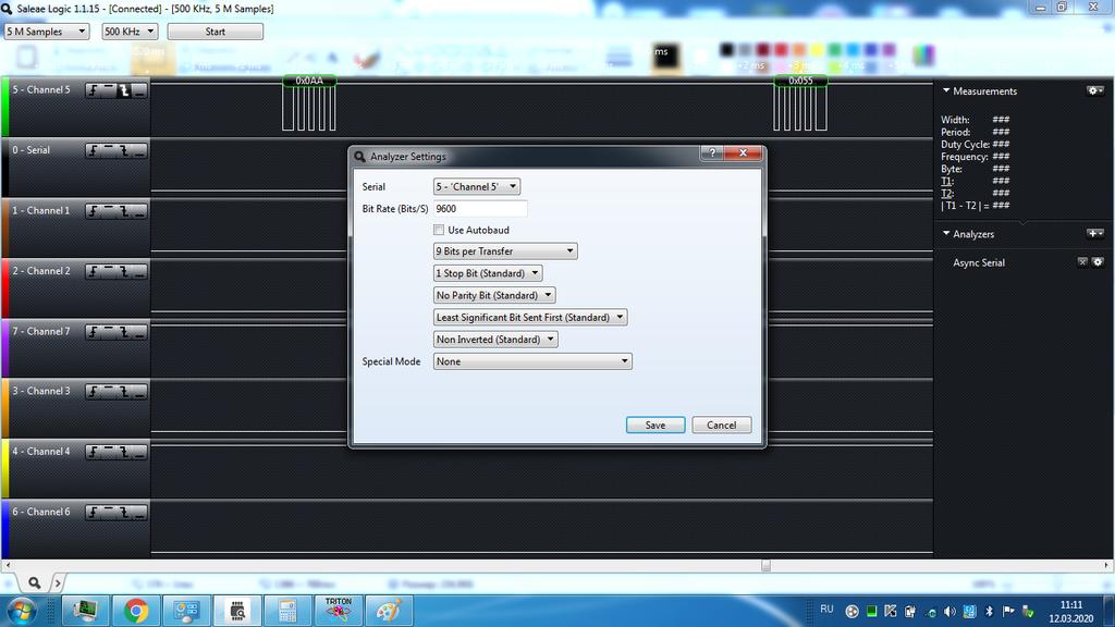

связался с автопром этого проекта, преложил продать описание протокола. судя по его ответу это не совсем стандартый К линия,хотя я не силен вней, хорошо в кане разбираюсь .Его МИхаил зовут и он продает только есу.дат файл для его же ХФМскан.ехе под конткретный блок , тоесть можно только одну машину тестить и все
Сообщение от тсж39 Посмотреть сообщение
и всетаки на какой похож протокол? обмен начитаеся так .вроде скорость 9600 но 9-бит
