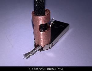

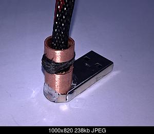

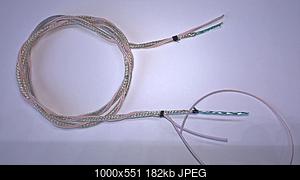

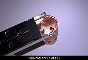

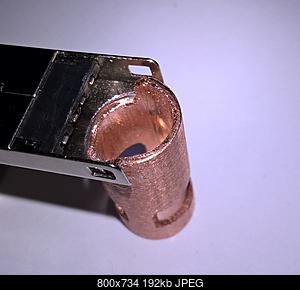

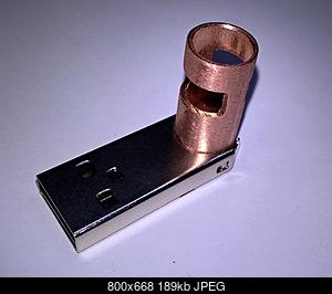

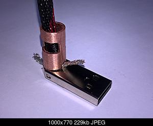

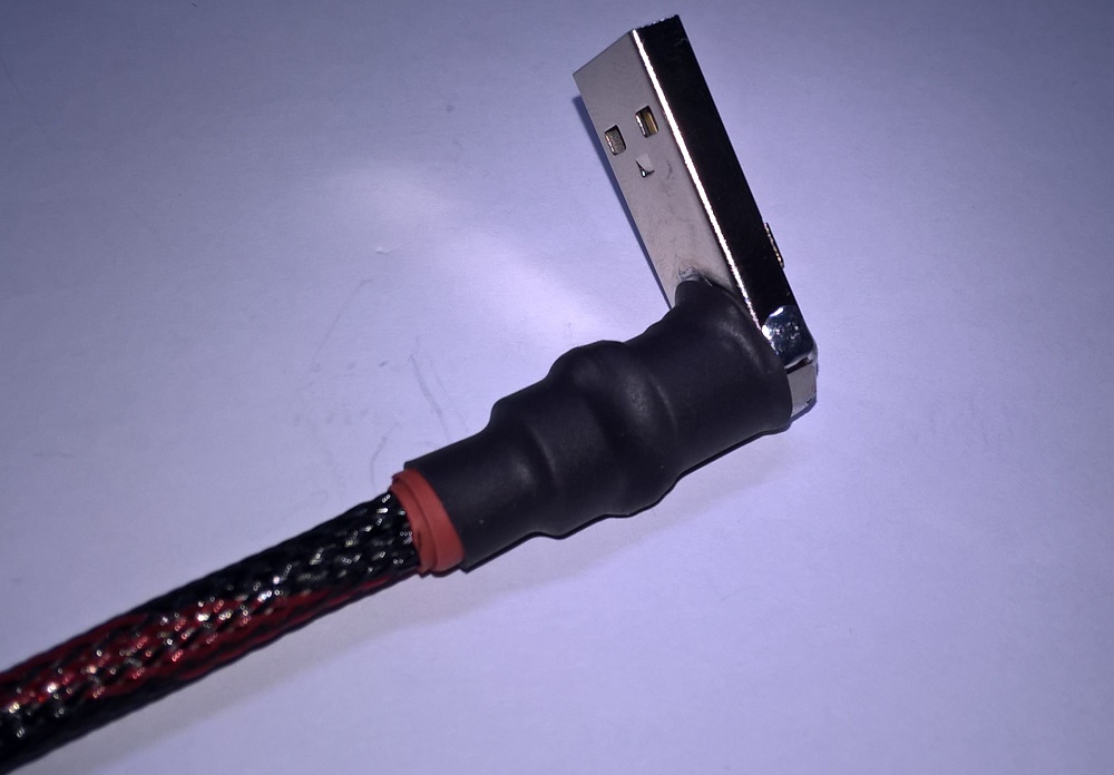

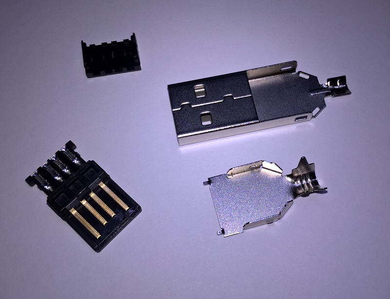

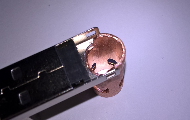

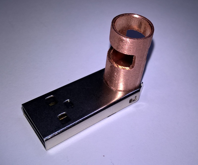

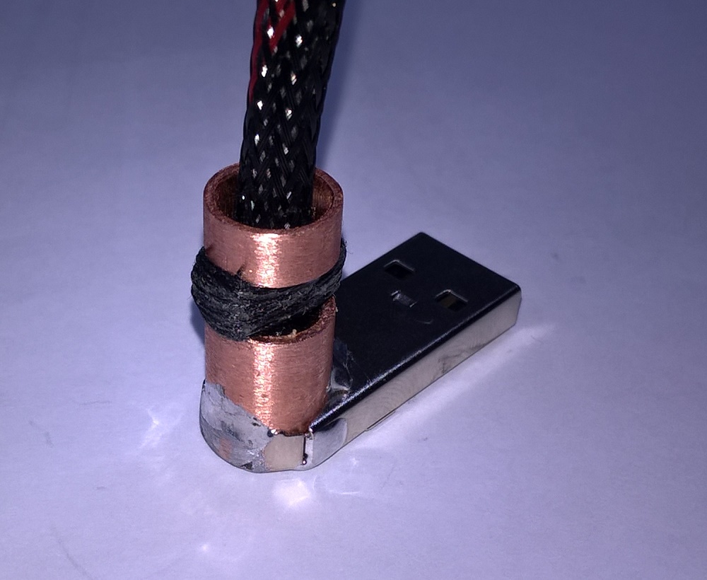

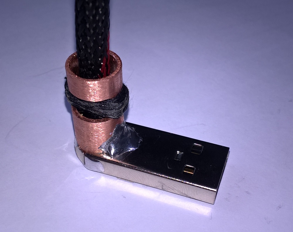

Потребовалось сделать USB кабель с угловым разъёмом USB-A (плоский) с определённой ориентацией положения контактов. Ниже пошаговая инструкция изготовления подобного "шнурка" в картинках (используются фото процесса изготовления двух кабелей и некоторые детали могут не совпадать).

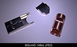

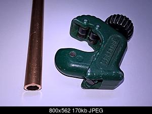

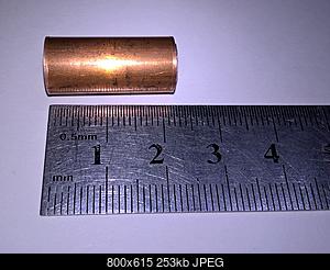

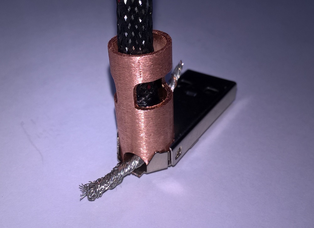

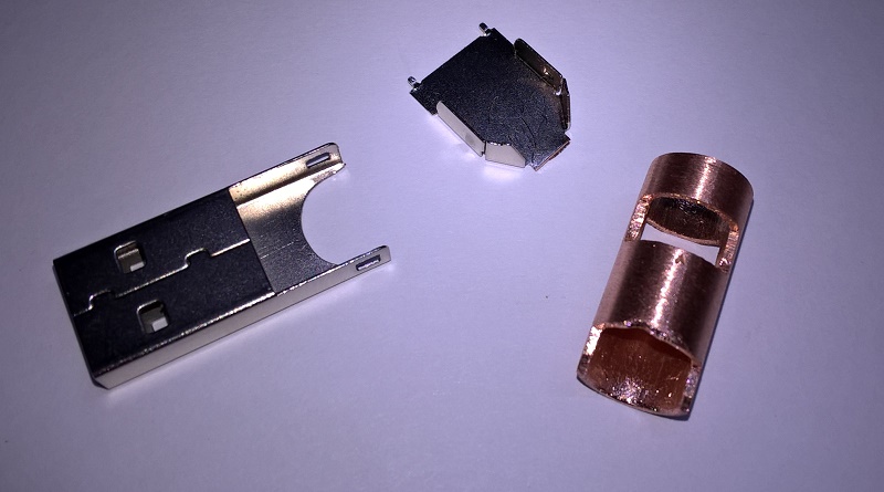

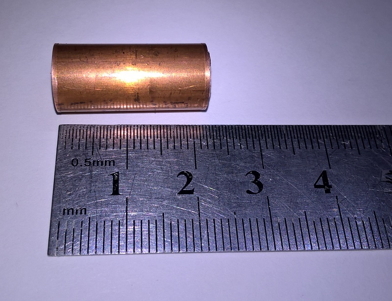

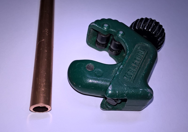

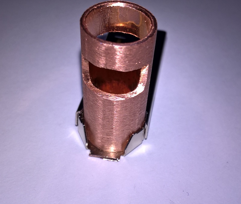

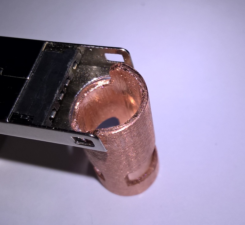

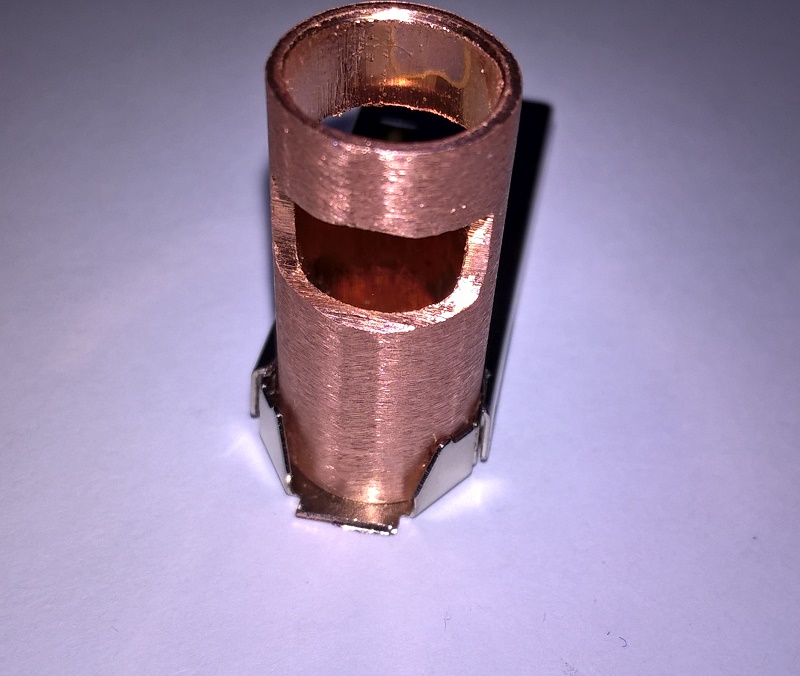

Трубка медная сантехническая диаметром 10 мм., неотожженная и труборез ( им получается рез под прямым углом).
ID:	51687 Нажмите на изображение для увеличения
ID:	51689 Нажмите на изображение для увеличения
ID:	51691 Нажмите на изображение для увеличения
ID:	51693 Нажмите на изображение для увеличения

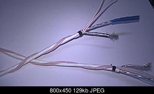

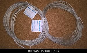

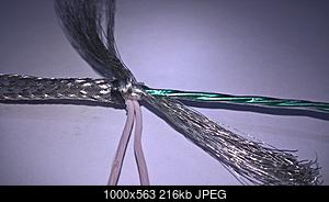

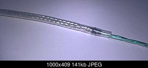

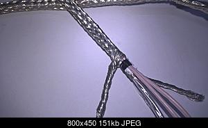

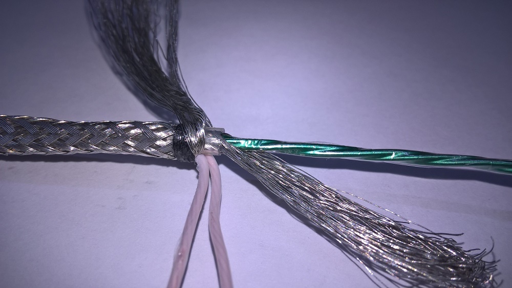

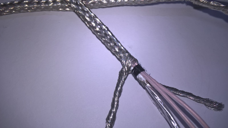

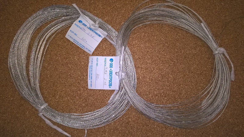

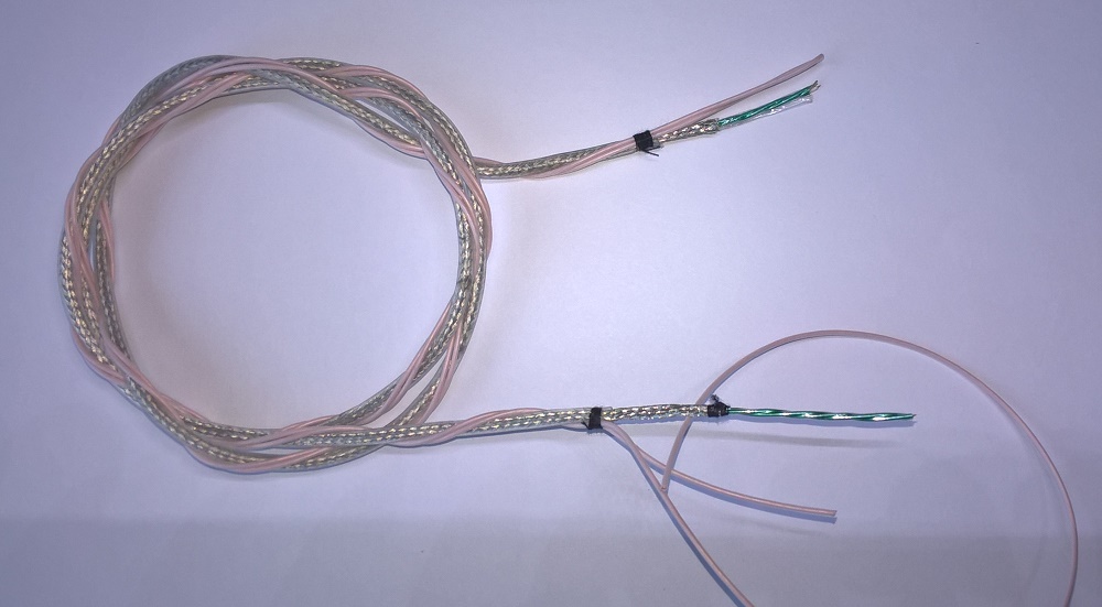

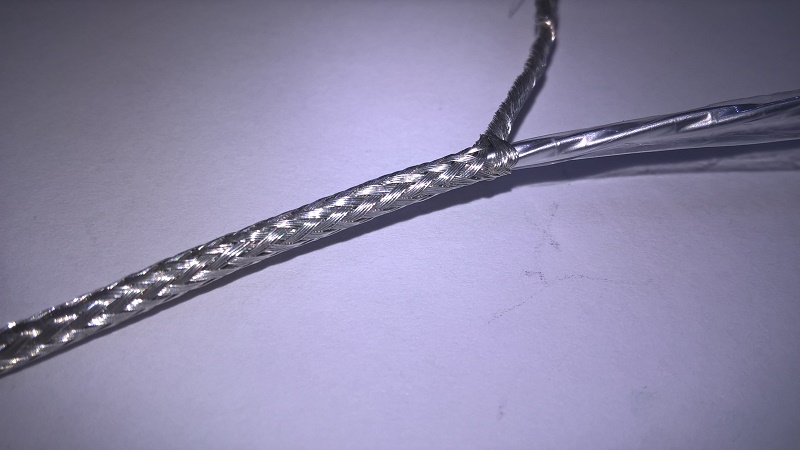

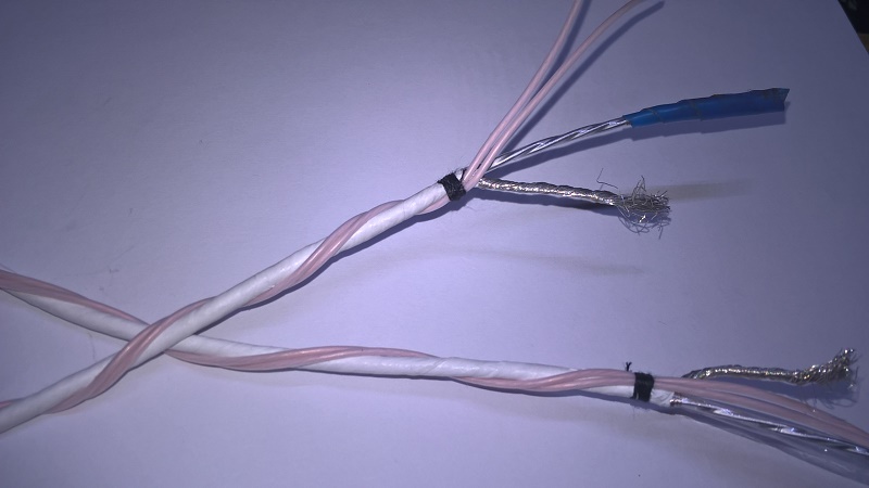

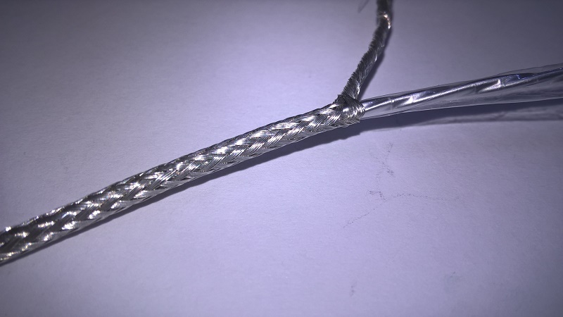

Два типоразмера оплётки — экрана: для data — пары размер 2-4 мм., для общего экранирования 3-6 мм.

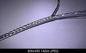

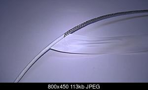

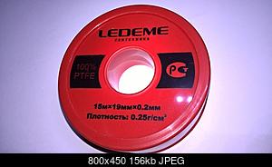

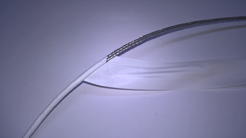

Экраны должны быть полностью изолированы друг от друга по всей длине кабеля и соединяться вместе только на корпусах разъёмов. Ниже два варианта изготовления изоляции между экранами. Для первого варианта я использую фум-ленту. Это фторопласт, шириной 19 мм. и толщиной 0,2 мм. Меньшую ширину использовать не удобно. Толщина должна быть 0,2-0,35 мм. Толще уже проблемно наматывать, а тоньше рвётся.
ID:	51699 Нажмите на изображение для увеличения

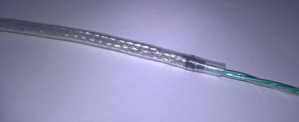

Для второго варианта использую силиконовую трубку-капиляр с внутренним диаметром 2 мм. и внешним 3 мм.

Сечение проводов питания по 0,35 мм.кв.( для кабеля длиной 0,7 м.).
ID:	51707 Нажмите на изображение для увеличения

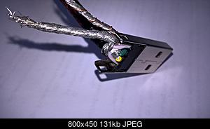

Внешний экран.

Завершающий слой - "змеиная кожа".

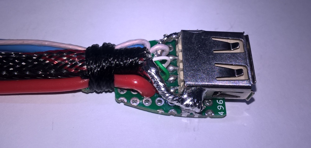

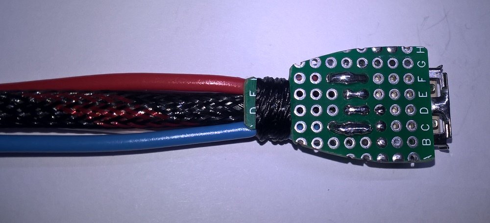

Старый 23.02.2020, 20:48   #62
Сообщений: 2,669

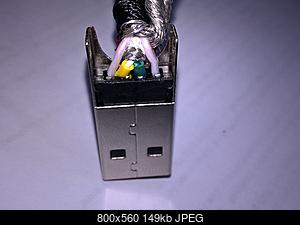

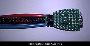

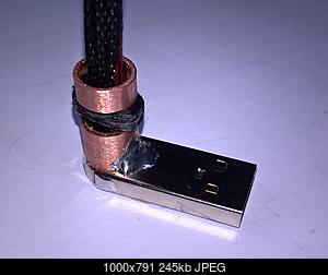

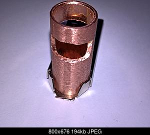

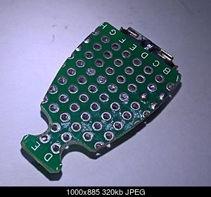

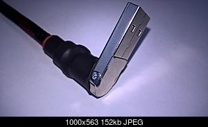

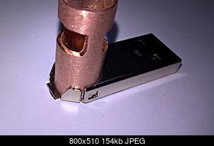

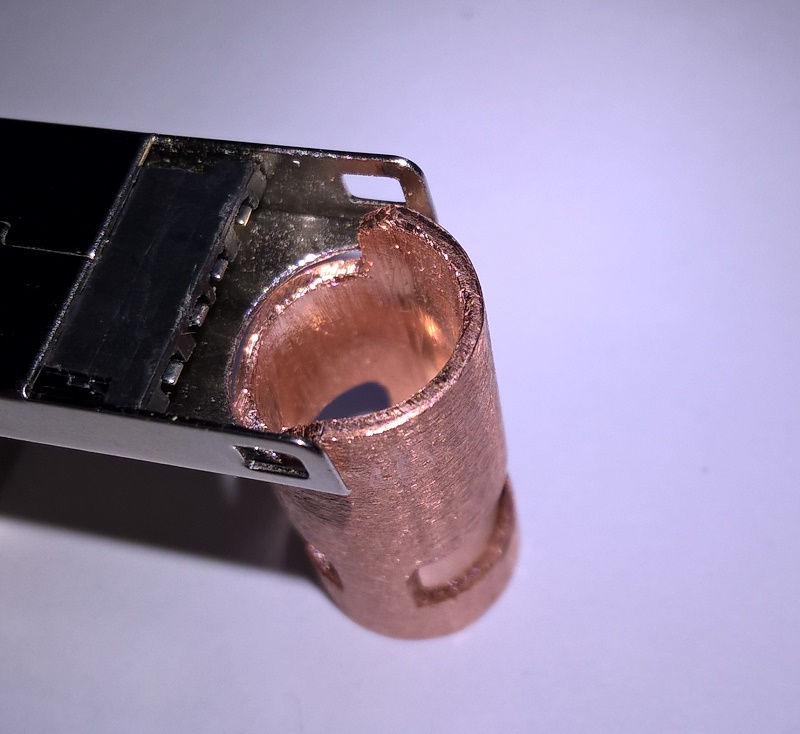

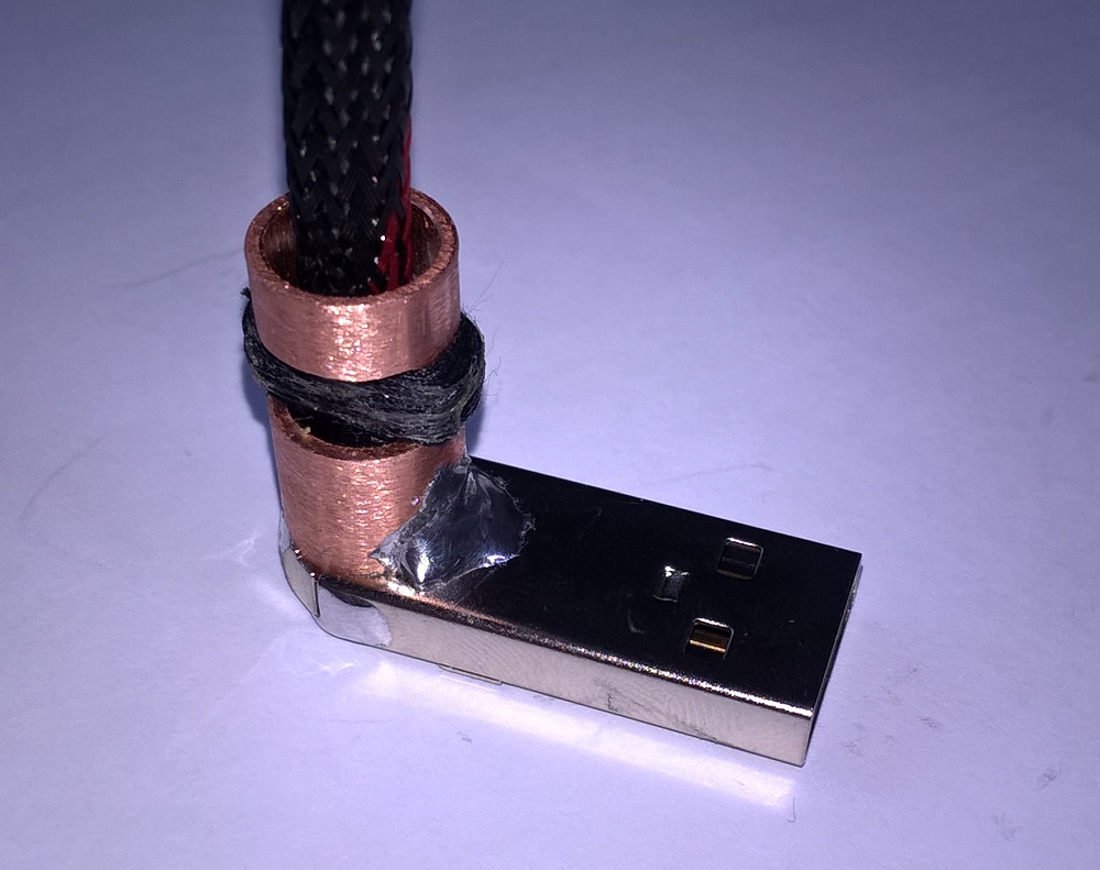

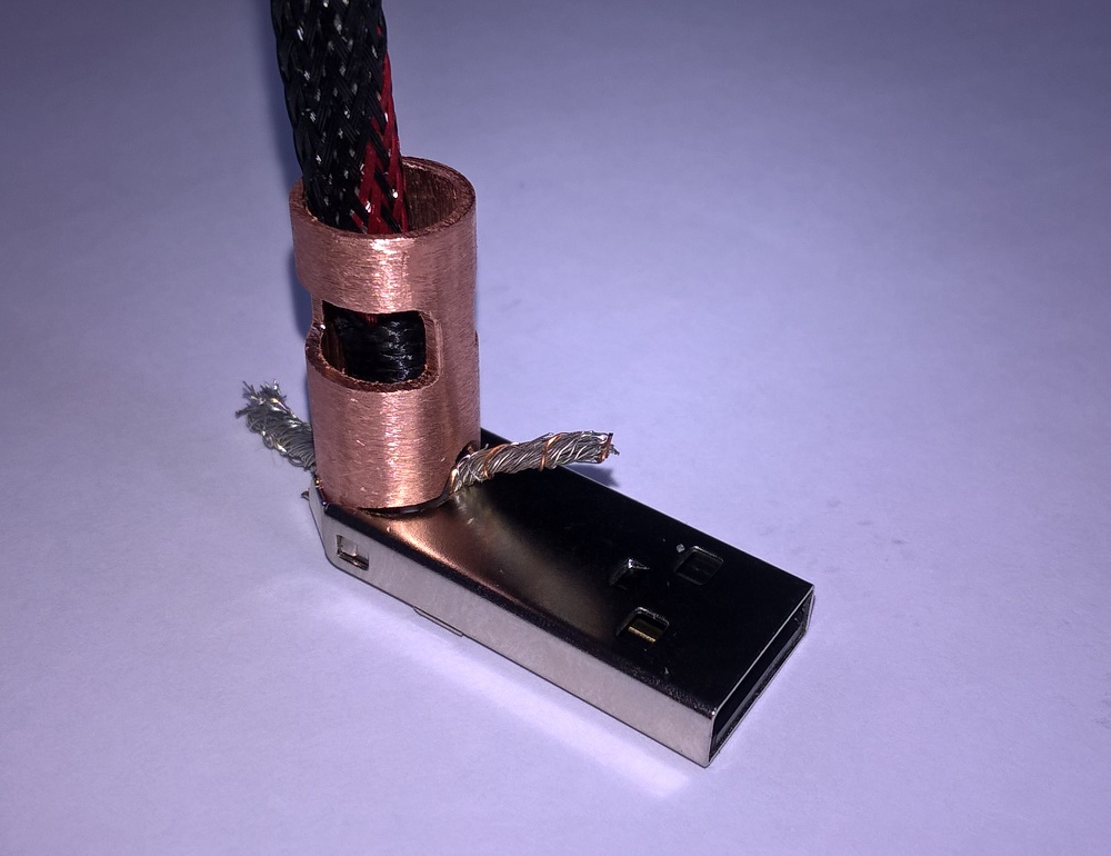

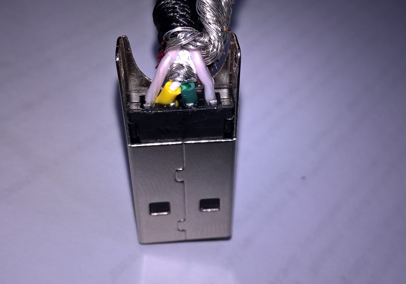

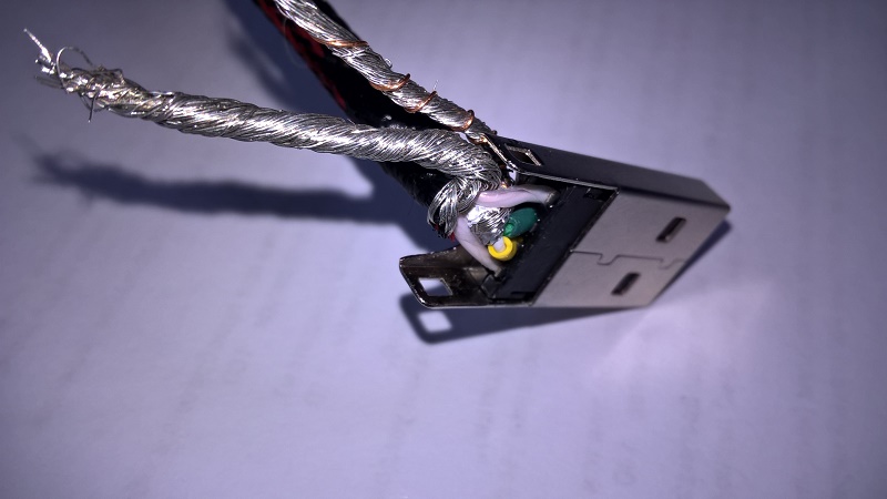

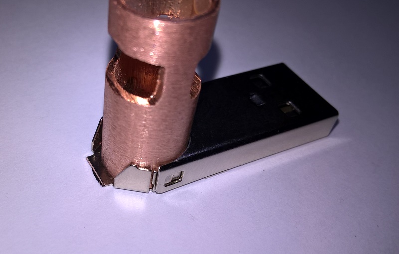

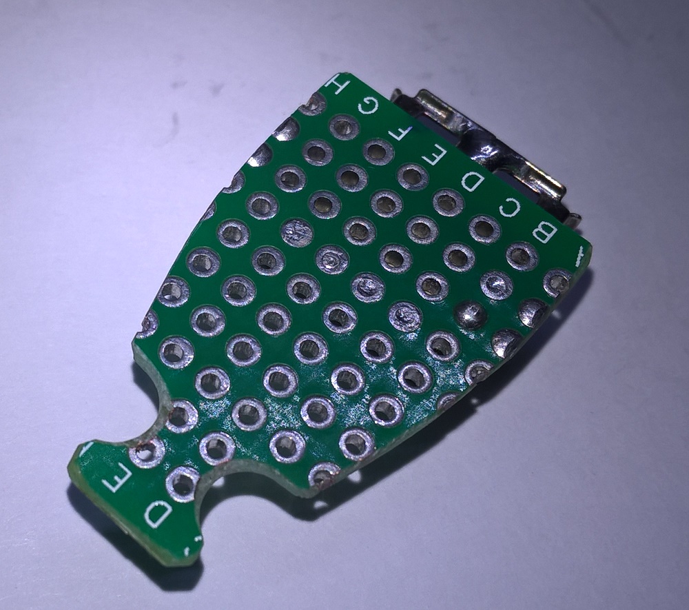

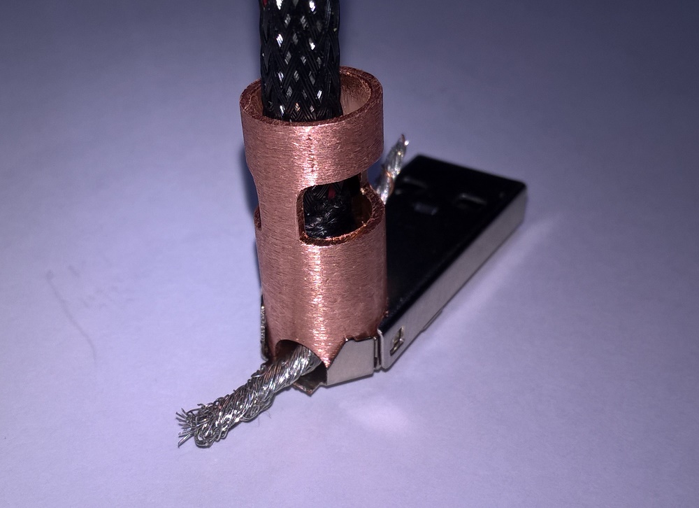

Пайка разъёма.
ID:	51712 Нажмите на изображение для увеличения
ID:	51714 Нажмите на изображение для увеличения
ID:	51716 Нажмите на изображение для увеличения
ID:	51718 Нажмите на изображение для увеличения

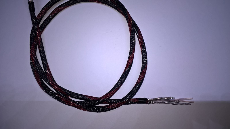

Конструкция очень жёсткая, кабель внутри не болтается.

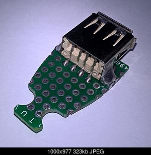

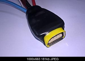

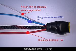

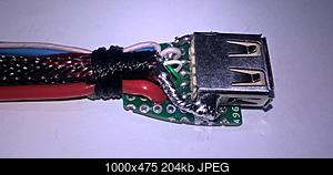

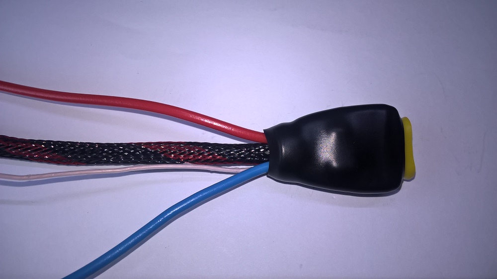

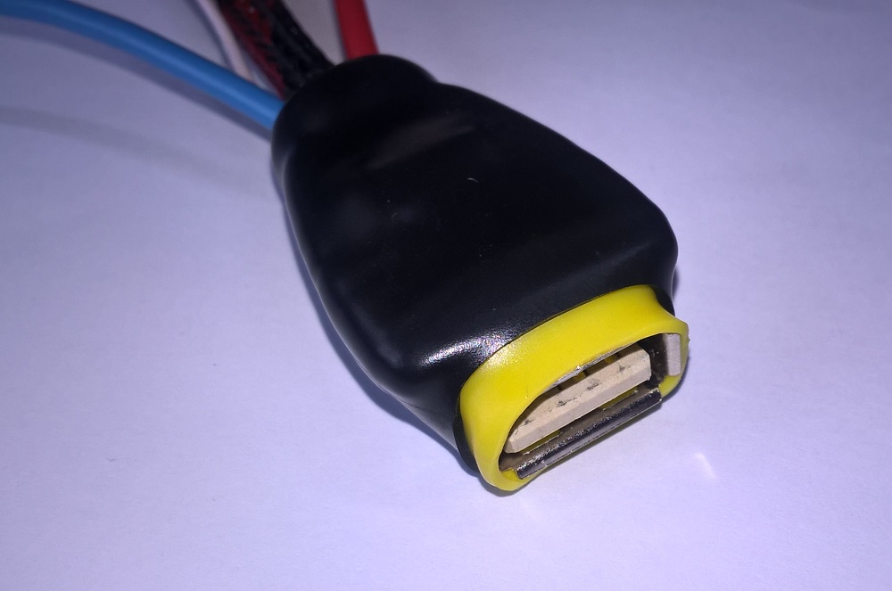

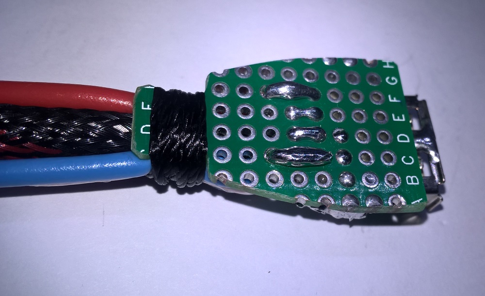

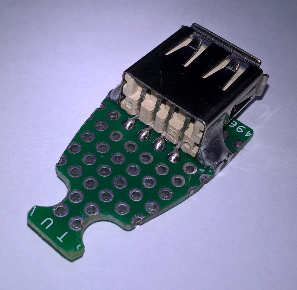

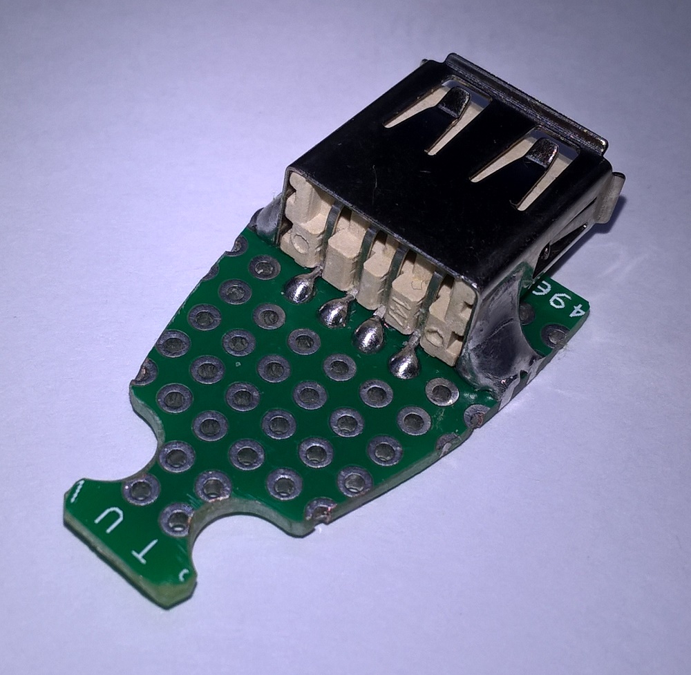

С противоположной стороны у кабеля USB-A гнездо с выводами проводов для внешнего питания.
ID:	51720 Нажмите на изображение для увеличения
ID:	51722 Нажмите на изображение для увеличения
ID:	51724 Нажмите на изображение для увеличения
ID:	51726 Нажмите на изображение для увеличения

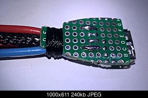

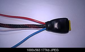

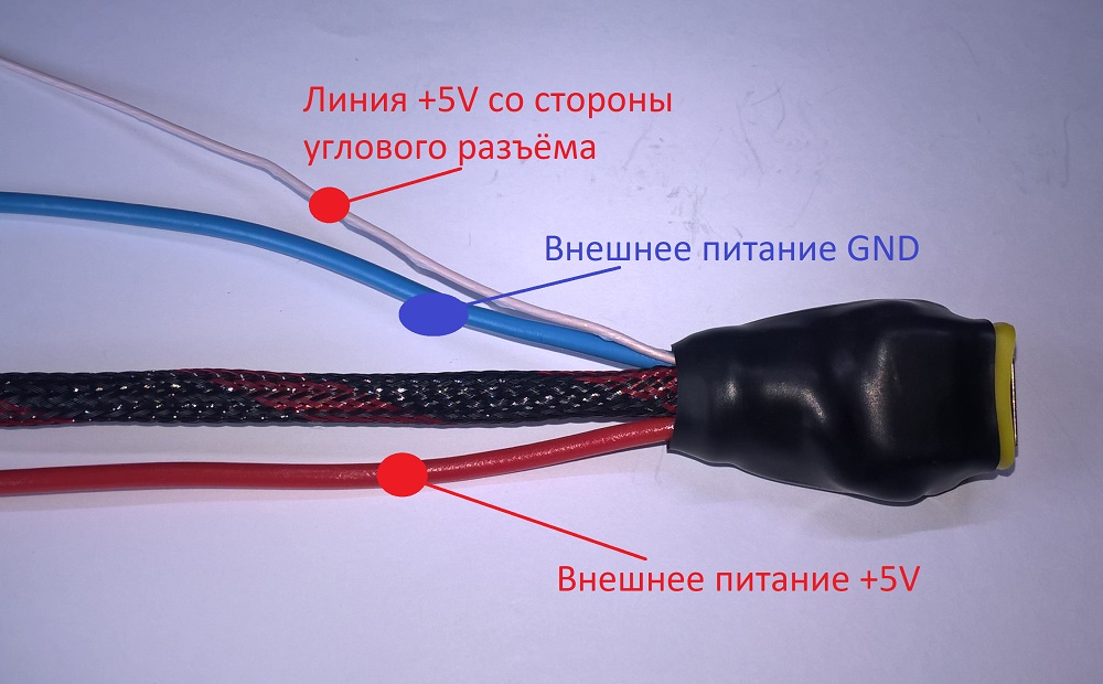

Линия питания +5V в кабеле разорвана и провод со стороны углового разъёма выведен наружу. Сделано для предотвращения конфликта встречного питания. Дополнительное внешнее питание подаётся на USB-A гнездо.
Если внешнее питание не используется, то соединив вместе провод со стороны углового разъёма с красным проводом со стороны гнезда, получаем стандартный data-кабель.

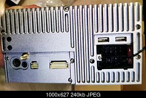

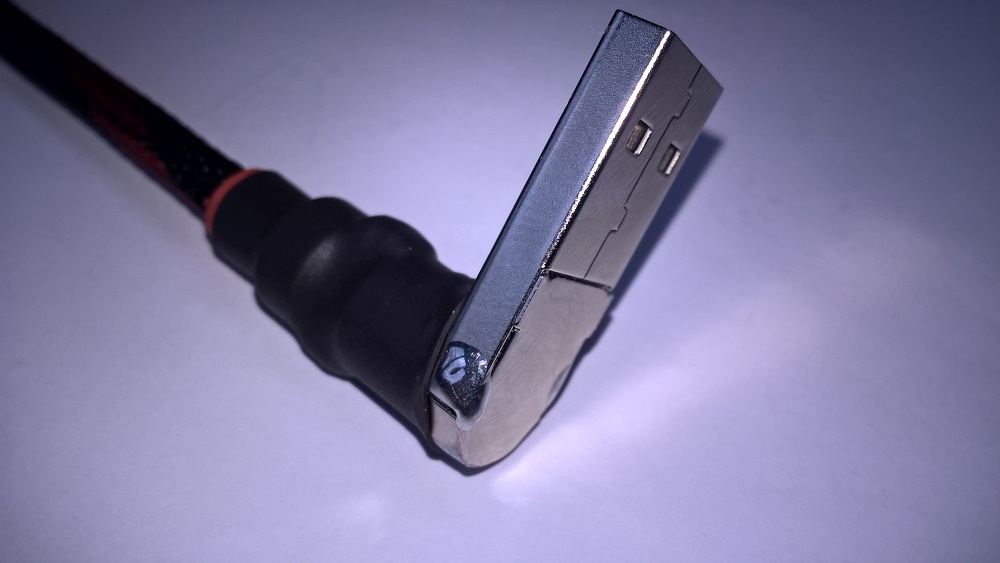

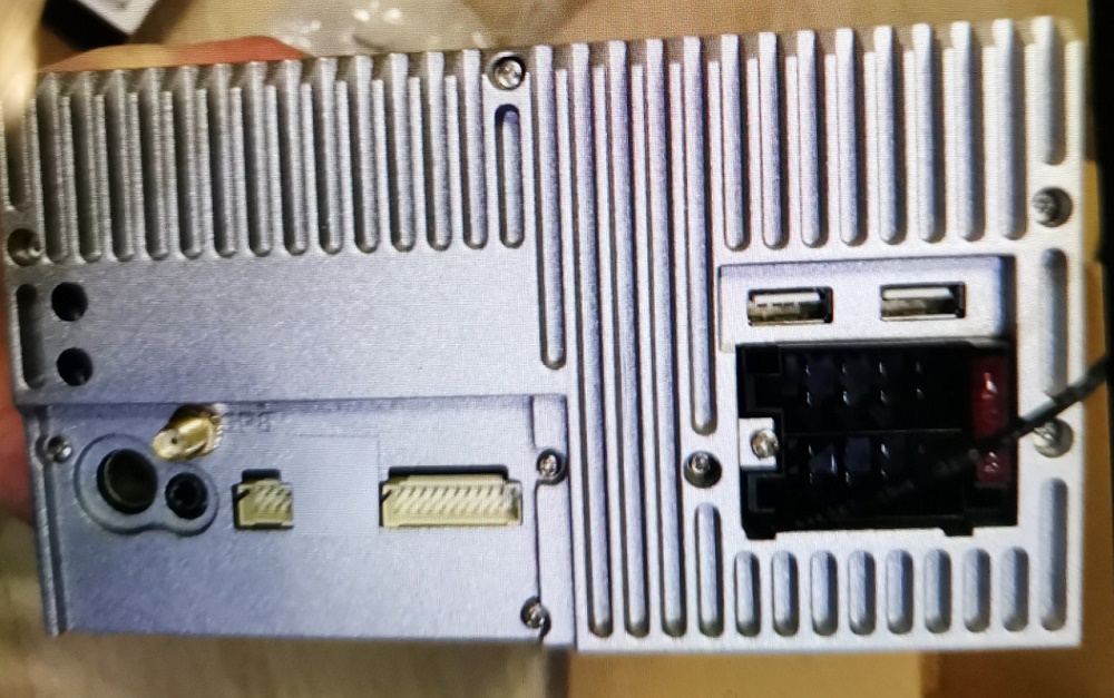

USB-кабель с угловым разъёмом делался для такой "головы".
При подключении разъёма, кабель "уходит" вверх.

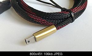

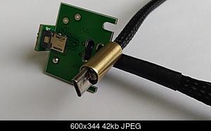

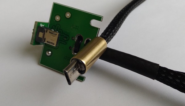

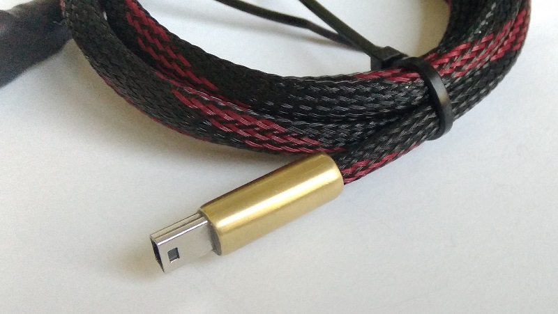

Ниже варианты кабеля с разъёмом mini USB
и micro USB

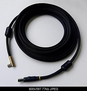

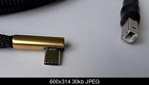

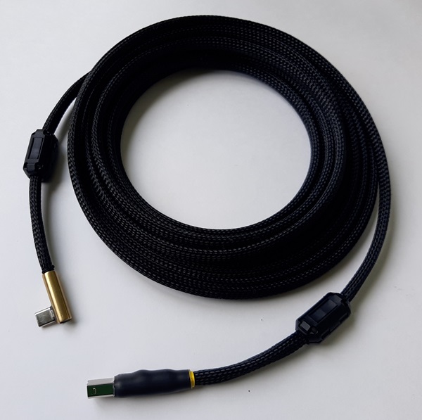

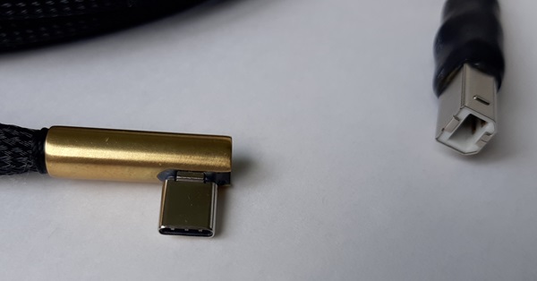

Ещё один вариант кабеля USB. Разъёмы: type-c со стороны источника с интегрированным режимом OTG и разъём USB-B с противоположной стороны.

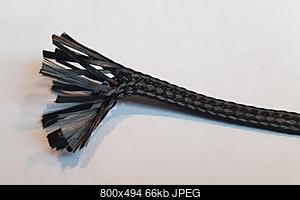

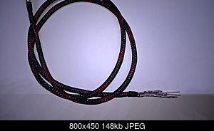

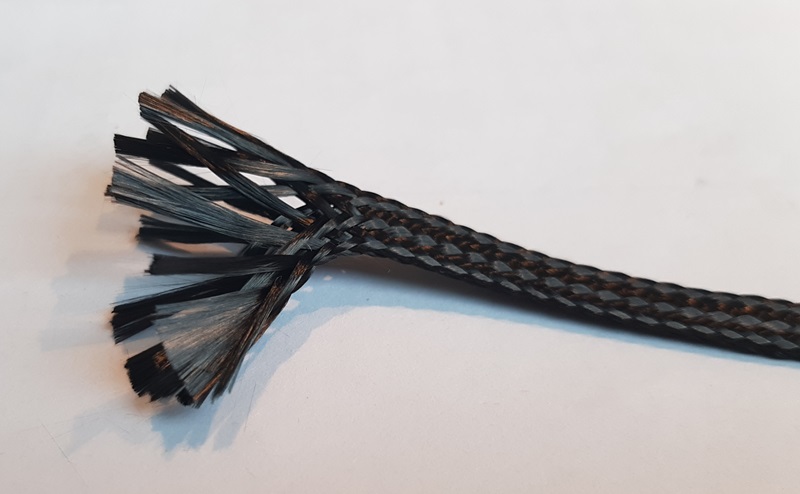

Отличия от предыдущих вариантов — экран data-пары сделал из углеродного волокна.
Поскольку карбон относится к полупроводникам, то и сопротивление, и ёмкость такого экрана отличаются от стандартных параметров медно-лужёной оплётки.
Сопротивление этого углеродного "рукава" — 6,7 Ом/м.пог.
Длина кабеля — 4,8м/пог.
Линия питания проводами МГТФ общим сечением 1.0 мм.кв. (и "плюс", и "минус") в отдельном медно-лужёном экране. Межслойный изолятор — фторопласт.
При подключении пассивного преобразователя, как вариант транспорта Amanero, неизбежные потери на линии питания при максимальной нагрузке в 300 mA на такой длине составят 0,1V.. Для активных устройств таких, как HELIX DSP, линия +5V не задействована.
