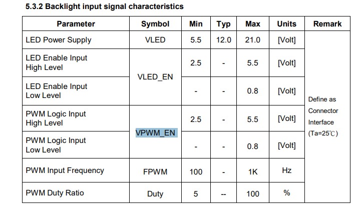

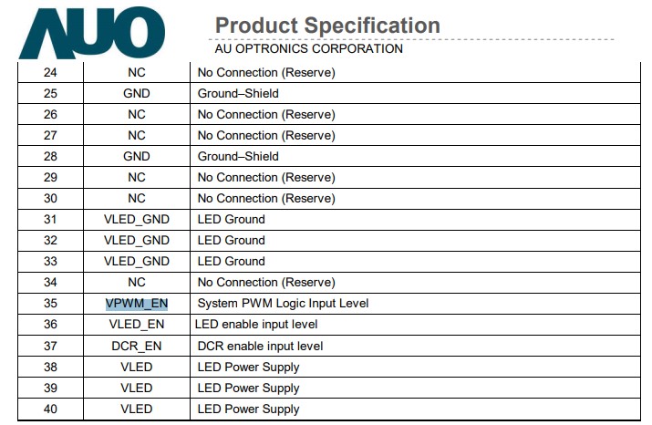

Добрый день. Матрица http://www.vslcd.com/Specification/B101EW05_V0.pdf

Фрагменты даташита
Правильно ли я понимаю что можно разорвать провод VPWM_EN
и подавать на него шим с ардуины например чтобы рулить яркостью подсветки?
hyperion вне форума   Ответить с цитированием
правильно понимаешь.
