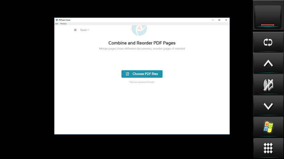

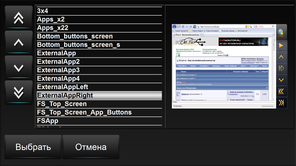

Встраиваю приложение (на картинке приложение для примера). Хочется, чтобы во время работы приложения окно выглядело так же, как и в шаблоне (картинка в приложении "как нужно"), т.е. слева окно, справа - кнопки iCarDS для управления проигрывателем.
После встраивания кнопки по умолчанию другие (картинка "как есть"). Пытаюсь их переназначить через длинный клик>Простое нажатие на кнопку>Динамические кнопки. Выбираю нужные кнопки, но они почему-то переназначаются и в главном окне программы. Видимо это свойство "динамических кнопок", но что это такое и как это работает - нигде не нашел.
Расскажите как переназначить кнопки из шаблона или киньте ссылку, пожалуйста.

Сообщение от Gr.Om Посмотреть сообщение
Выбери шаблон template_new_16.

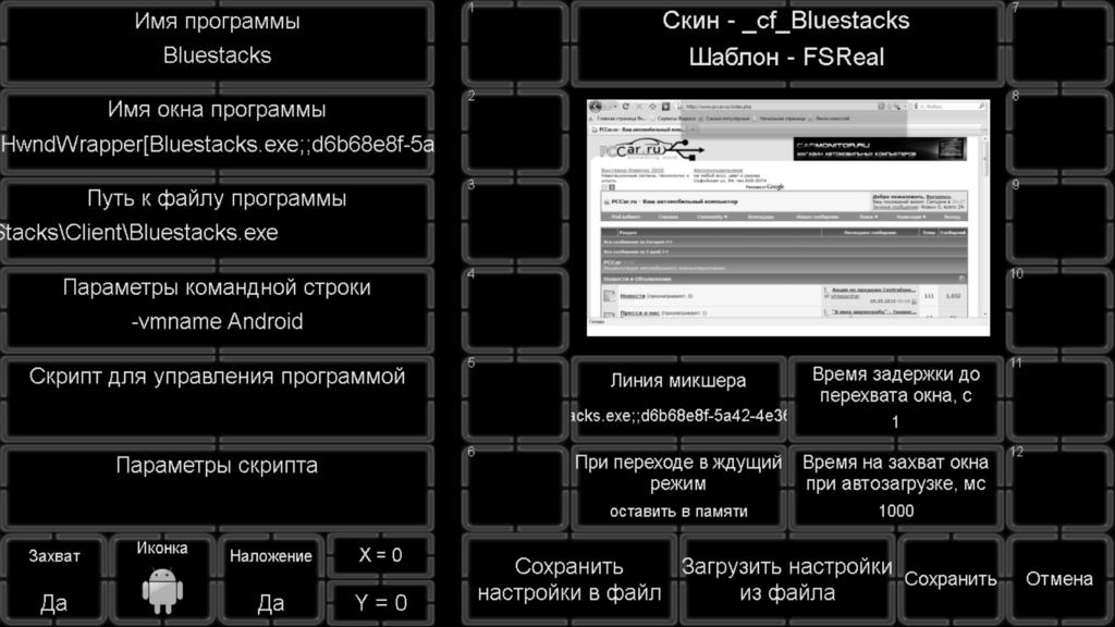

Помогите, пожалуйста, с интеграцией патченного твикером Bluestacks 4.140.12.
В имени окна программы прописал "bstweaker.tk", наложение "Да".
Путь к файлу программы С:\ProgramData\BlueStacks\Client\Bluestacks.exe
Параметры командной строки -vmname Android
Запускается нормально. После запуска bluestacks появляется плавающая кнопка. При закрытии по плавающей кнопке Bluestacks закрывается, но iCarDS обратно не возвращается, остается рабочий стол.
Как его правильно закрыть?

Разобрался. Для корректной работы в имени окна программы прописал
HwndWrapper[Bluestacks.exe;;d6b68e8f-5a42-4e36-96e8-414297e62cff]
В Твикере "Игровой режим" (Gaming Edition) на весь экран, без рамки.
В Икаре Шаблон FSReal. Теперь закрывает корректно.

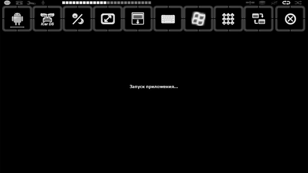

Запуск и остановку сделал при помощи AutoIt. На кнопку в установке программ повесил запуск StartBluestacks.exe с именем класса
Для остановки в ExecTBL.ini на строке 3783 прописал следующее:
"MyProgClose","BYVAR;A_OVERLAY;<<X_OVERLAY||SETVAR ;IsExit;1||SETVAR;$A_VAR$;0||SETVAR;NextMyApp;Next App1||SetVar;isSkinCloseApp;1||BYVAR;A_LOAD;<<CLOS EWINDOW;$A_WINDOW_TITLE$||SetVar;VolumeDuckAppId;$ CurrentApp$||ByVar;MyApp_ONVOLUMEDUCK_$CurrentApp$ ;<<SetVar;IsCloseCurrentApp;1||ByVar;MyApp_ONVOLUM EDUCK_$CurrentApp$;<<ONVOLUMEUNDUCKIf||UnregisterV olumeDuckAppIfGPS||ByVar;ONSOURCECHANGE?;if_Curren tApp_is_SkinMedia_Close||CLOSEAPP||if;strcomp("$Cu rrentApp$";"37");{RUNW;$SKINPATH$SCRIPTS\StopBlues tacks.exe}||MyApp0_||UnloadAllScreens"
где 37-номер приложения в списке (отсчет от 35 сверху-вниз и слева направо).
В сам Bluestacks поставил NovaLauncher с сайта Твикера.
Вложение 51522
Правда, теперь при нажатии плавающей кнопки поверх Bluestacks появляется "Приложение закрыто". И, хотя, это не мешает закрытию приложения, вернуться в Bluestacks уже не получается.
Подскажите, пожалуйста, как сделать так, чтобы можно было переключаться с Bluestacks на iCar и возвращаться обратно не закрывая Bluestack. Я Bluestacks запускаю так, как описал выше. Сейчас при переключении вылазит черный экран и «Запуск приложения…», и обратно вернуться уже нельзя.
Прилагаю скриншоты.
