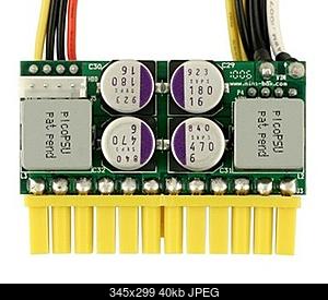

Старый 28.10.2019, 10:35   #87
Сообщений: 2,669
Сообщение от -=zds=- Посмотреть сообщение
...дешевле брать dc-atx + itps управлятор и дешевле
Можно и так... Но лучше, если вместо танталов стоят такие конденсаторы.
...простенький «управлятор»...
Прикольная штучка! Программирование джампером... Хватит ли мощности выходного ключа? Как понял - впаян на 2А без охлаждения.
Последний раз редактировалось skanch; 28.10.2019 в 12:51.

Старый 28.10.2019, 18:44   #89
Сообщений: 2,669
...Так можно силовую часть не подключать, а только логику от него использовать
PSU должен быть с отслеживанием напряжения на входе или с низким собственным потреблением (а лучше и то, и другое). Попадались такие, что при отключённом "АСС" собственное потребление было 100-150 мА. А если переделать «управлятор», поставив помощнее ключ, то можно по времени "рубить" основное питание.
Последний раз редактировалось skanch; 28.10.2019 в 19:14.
