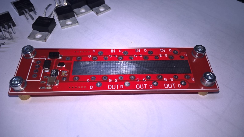

Сейчас в разработке силовой коммутируемый дистрибьютор питания с током нагрузки до 150А. Хочу попробовать его сделать на Mosfet - ключах, а не на механическом реле (контакторе). В первоначальной версии планирую использовать в "связке" с моим контроллером управления питанием, со всеми "плюшками", в виде отслеживания напряжения на АКБ, коммутацией с задержками, выключение по "КЗ" и по превышению температуры на терминалах, а так же, как отдельное устройство с управлением по кнопке. Пока только эскиз на бумаге - в поисках комплектующих (медных брусков, болтов с нужной закалкой...) и в ожидании платы управления с производства. Силовые терминалы будут из полностью медных брусков сечением 25мм х 35мм х 88мм, с резьбовым креплением для силовых проводов, обжатых в наконечники. Резьба шпилек (болтов) М8. Основание из стеклотекстолита толщиной 15мм (или из какого-нибудь полимерного материала).

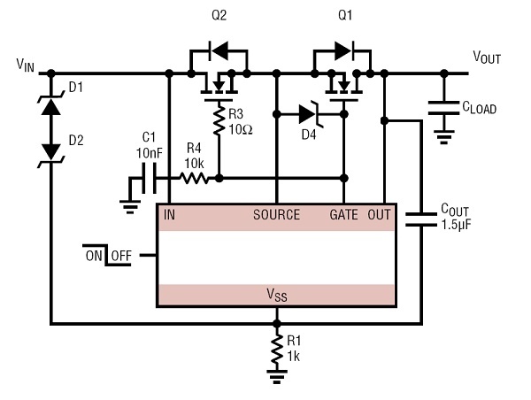

Для управления коммутацией дистрибьютора решил использовать схему "идеального диода", которые широко используются в системах зарядки солнечных батарей, ветрогенераторов и аккумуляторов электропогрузчиков. Ниже схема такого "идеального диода".
В таком виде схема для дистрибьютора не подходит, ввиду протекания тока в выключенном состоянии через паразитный диод в самом Mosfet.
В схеме ниже этот недостаток исправлен добавлением встречного Mosfet - ключа с коммутацией от общей микросхемы контроллера управления.

Микросхема имеет вывод для внешнего управления включением. Если контакт "висит в воздухе" или на нём положительный потенциал, то ключи открыты. Если "подтянут" к общей "массе" - микросхема отключает ключи. Это позволяет сделать дополнительную защиту от перегрева на простых термостатах с нормально-открытым каналом. Я буду использовать такие с фиксированной температурой на 85С.
Термо-предохранители имеют корпус, как у Mosfet и будут закреплены рядом с ними на силовых медных терминалах. При достижении критической температуры будут "сажать" контакт управления микросхемой на "массу", тем самым выключать микросхему.
Схему опробовал на напряжении 16В и нагрузке в 50А-всё работает. Как поведёт себя сборка на токе в 100-150А пока не знаю, но уже ищу варианты нагрузить "по полной"...

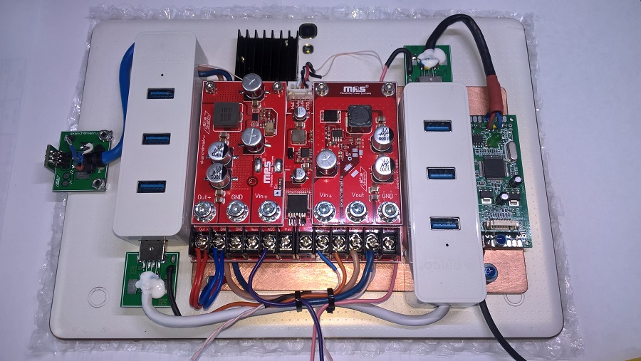

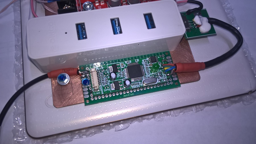

Ещё один вариант питания планшета Samsung Galaxy Tab S 10.5 (SM-T805) для установки в авто (drive2.). Подготовка планшета была сделана по уже опробованной мною схеме, за исключением использования датчика Холла. Планшет управляется по "нажатию" на кнопку питания планшета.
Первоначально планировалось использовать один HUB ORICO w5ph4 USB 3.0, с переделкой на внешнее питание . Но в процессе потребовалось добавить ещё несколько USB входов и что бы уже не менять концепцию, было принято решение просто к основному HUB-у подключить ещё один пассивный. Поскольку не все чипы HUB-ов поддерживают такое подключение (а я не мог с уверенностью сказать, какой именно HUB будет использоваться), линию питания +5v в USB кабеле сделал коммутируемой через мой переходник для EasyCap, который, как нельзя лучше для этого подошёл. Питание на пассивный HUB подключаю через одну секунду после появления OTG на основном HUB-е, что полностью исключает возможные "глюки", связанные с особенностями чипа. Но, к счастью "ведомым" оказался ORICO w5ph4 USB 3.0 (благодарю mazay66-у него оказался "лишний" в наличии), который без проблем работает в "связке" с подобным и не требует дополнительной коммутации напряжения (коммутатор питания переделывать уже не стал).
В пассивный HUB подключаются менее энергоёмкие девайсы: EasyCap, контроллер кнопок управления на руле.
Все кабели USB сделаны с двойным экранированием линии передачи данных, что гарантирует дополнительную защиту от любых помех в авто.

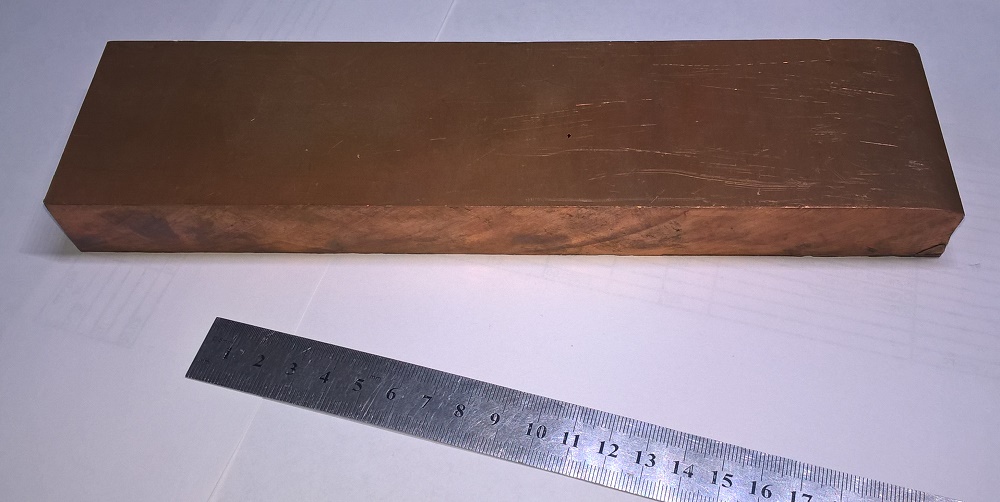

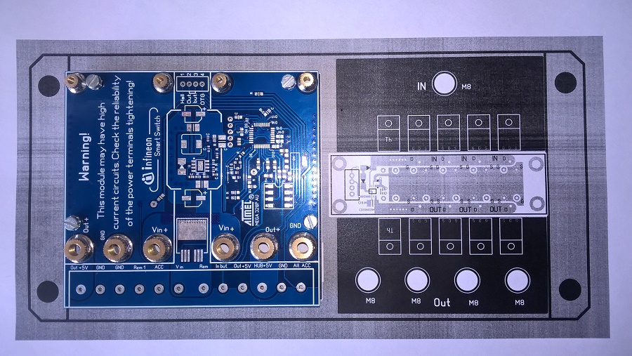

Процесс сдвинулся с мёртвой точки - приобрёл медный брусок.
Буду пилить...
________________________________________

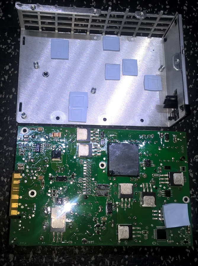

Плата управления Mosfet...
Примерка...
ID:	51483 Нажмите на изображение для увеличения

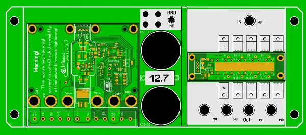

Немного поменял концепцию: добавил электролиты на выход (два по 33000 мкФ, 25 В), терминал "масса" и вольтметр.

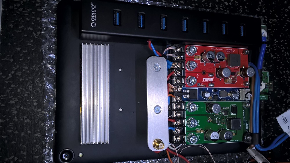

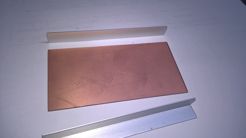

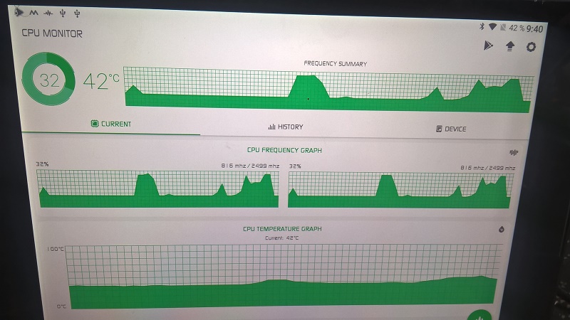

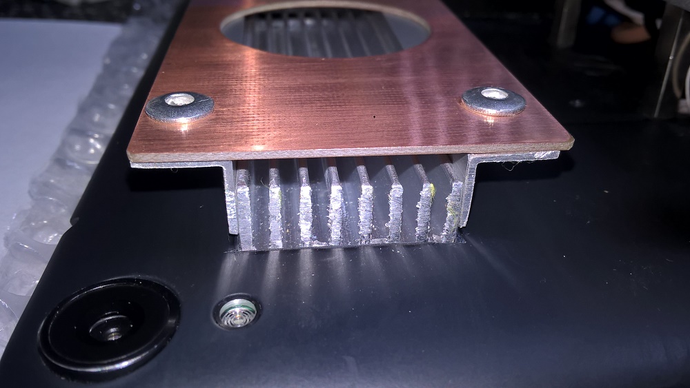

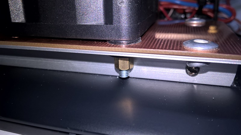

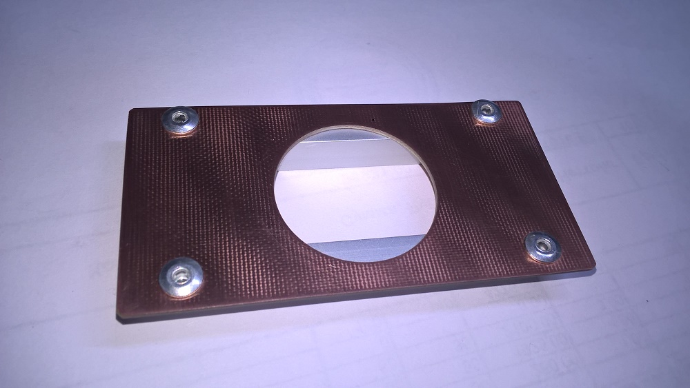

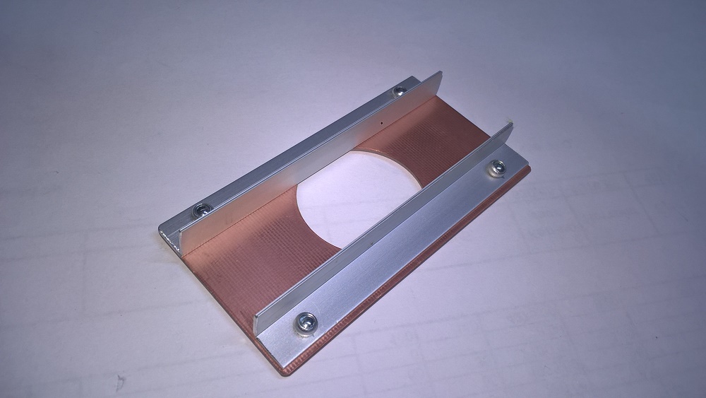

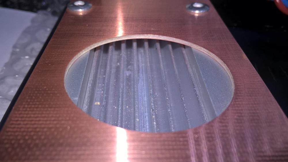

На уже знакомом "пациенте", не смотря на внушительный радиатор, наблюдался сильный нагрев процессора, что приводило к фантомным отключениям некоторых приложений. В частности пользователь стал замечать, что при одновременном проигрывании музыки через "USB Audio Payer PRO" и работающем "Яндекс-навигаторе", непредсказуемо по времени, воспроизведение прерывалось. При этом отваливания HUB-а, с подключенными внешними накопителями не наблюдалось. На столе в режиме тестов изменений напряжений на каналах питания планшета и HUB-а не увидел - всё стабильно при любых нагрузках, но "отвалы" музыки повторялись... Радиатор процессора при этом был очень горячий. Это повторялось с точностью "под копирку" при повторных тестах. Одним из решений было сделать воздушное охлаждение на радиатор процессора.
Радиатор низкопрофильный, ребристый, вытянутой формы, шириной 25 мм. Для лучшего обдува накрыл его крышкой из стеклотекстолита, поставив вентилятор 40 х 40 х 20 мм. Воздух подаётся на поверхность радиатора и выдувается с его торцов.

Вентилятор на подшипниках качения, 5500 об/мин., уровень шума 23 дБ. на максимальных оборотах. Подключил его к линии дополнительного питания +/- 5V на блоке питания и его практически не слышно, воздух "гонит" по радиатору очень хорошо. Для "пущей бесшумности" установил его через резиновые демпферы для серво-машинок.

При тестах после доработки "отвалы" воспроизведения музыки при одновременном использовании "Яндекс - навигатора" прекратились. Температура на процессоре (если верить проге CPU Monitor) выше 42С не поднималась. Как поведёт себя в машине - покажет время...
P.S. Уже после доработки охлаждения в общении с mazay66 он мне сказал, что "отвалы" возможны из-за Яндекс-навигатора, а вернее после последних его обновлений. Один из его ответов на комментарий на drive2:"Просто зайдите в ветку Яндекс Навигатора на 4 PDA, посмотрите количество сообщений за последние, скажем, два-три месяца. Ужаснетесь, там и новые китайские ГУ не справляются." Источник.

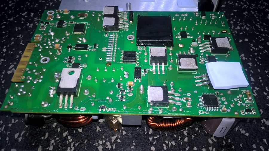

По случаю достались мне несколько промышленных блоков DC-DC преобразователей Eltek Micropack DC/DC 10-72V 12/120 с "гальванической" развязкой по питанию. Входное напряжение(заявленное) от 10V до 70V. Выход: 11,5V-13,7V регулируемое, с током нагрузки до 8А. Немного потестировал его:при выходном напряжении 12,5V и нагрузке до 4А держит "просадку" входного напряжения до 8V. Пульсации на выходе на максимальной нагрузке и входном напряжении 14,5V не выше 80mV. Собрано добротно, все залито лаком... Размер: 13 см х 8,5 см.

Через пару дней "доброволец" протестирует в машине в реальных условиях, как работает "гальваника"...
Здесь результат одного из вариантов использования блока в машине.

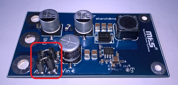

Сообщений: 2,669
Для модульного блока питания протестировал DC-DC преобразователи на MP1584 с обновлённой трассировкой на двухслойной плате линии входного напряжения: добавил на входе индуктивности для подавления ЭМП, изменил трассировку общей "массы" со "сбросом помех" через керамические чип-конденсаторы подавления ЭМП и как следствие — при выходном напряжении +/-5V и полной продолжительной нагрузке в 3А пульсации на выходе не более 20 mV. Теперь все блоки питания будут комплектоваться новыми платами.

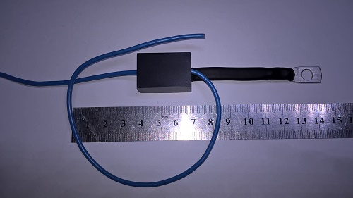

Во всех, без исключения моих блоках питания есть полезная функция — отслеживание напряжения на аккумуляторе авто. При снижении напряжения на АКБ до порога "отсечки" (как правило устанавливаю 11,5V), блок питания полностью отключается от бортовой сети, тем самым исключая полный разряд батареи. Но отслеживание напряжения ведётся на входе блока питания и зависит от сечения и длины проводов, которыми БП подключён к АКБ, при этом потери напряжения на длине провода никто не отменял и чем толще сечение, тем меньше эти потери. Поэтому решил сделать "выносной" датчик для более точного отслеживания напряжения на АКБ машины, которое уже не будет зависеть от длины и сечения проводов подключения БП. Основной элемент - супервизор напряжения (описание работы здесь).
Это схема
N-канальный транзистор на выходе можно использовать практически любой, подходящий по параметрам. Поскольку этим модулем можно управлять и нормально-замкнутым силовым реле подключения нагрузки, я решил использовать мощный Opti MOS Power-Transistor IPD80N04S3-06
Подключается непосредственно к "плюсовой" клемме АКБ коротким гибким шлейфом общим сечением 6 мм.кв., а так же для работы схемы к общей "массе" авто. Пока напряжение на АКБ в пределах нормы, на выходе модуля (подключается проводом к моему БП к соответствующему контакту) никакого потенциала нет, при снижении напряжения до установленного нижнего предела (11,5V), на выходе появляется отрицательный потенциал ("масса"), который сохраняется, пока на АКБ напряжение не поднимется до отметки 12,2V. При использовании этого модуля, отслеживание напряжения на АКБ становится более точным. Продолжительная нагрузка на выходе возможна до 20А.
Размеры "коробочки": 3 см. х 2 см. х 1,5 см. Гибкий шлейф 6-8 см, с лужёным наконечником под винт М6.
Схема внутри корпуса полностью герметична (залита компаундом) и термоустойчива к использованию под капотом авто.
