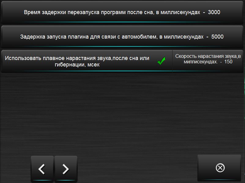

Вообщем, сделал еще добавление в расширенные настройки.
Плавное возрастания звука, с выбором (использовать или нет) и занесением времени (скорости возрастания).

Название: 4 эк.настроек.JPG
Lexx09, если нужно добавь в инсталлятор.
Большое спасибо Lexx09, за помощь.
