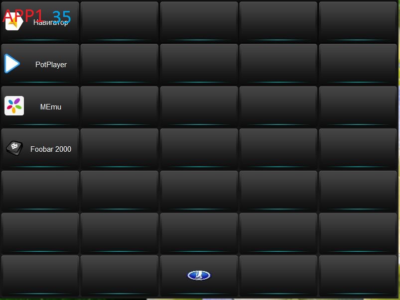

Попробую описать.
1. Все встроенные программы (т.е. их параметры -имя, путь до файла, иконка, шаблон итд) сохраняются в файле apps.ini. И имеют свой порядковый номер.
При автоустановке важно учесть , что если APP1 уже занят какой либо программой, он попросту перепишется. Нужен выбор от 1 до 34.
Так же выбор пути куда установлен Foobar-APP4_PATH=C:\4iCar\foobar2000\foobar2000.exe. У кого то он может быть другим.
Часть моих параметров.

2. В файле AMG.ini -сохраняются настройки автозапуска и настройки медиа программ.
Автозапуск нам не важен, а вот медиа программы так же имеют свой номер.
Что так же влечет выбор от SkinMedia1Gfc до SkinMedia9Gfc
Часть содержания , моих настроек.
Код:

3. Файл MediaSource.ini, в нем сохраняются включенные медиа источники.
Так же , нужно учесть номер записи.
Например, если Foobar установлен на первой кнопке (экран - настройки медиа программ, файл AMG.ini)
SkinMedia1=38
то файле MediaSource.ini -будет соответствовать запись In_MS_11=1

4. Так же нужно скопировать файл _cf_Foobar 2000.skin в папку Chameleon. Он создается когда мы встраиваем Foobar.
Здесь, должно быть все ясно.
