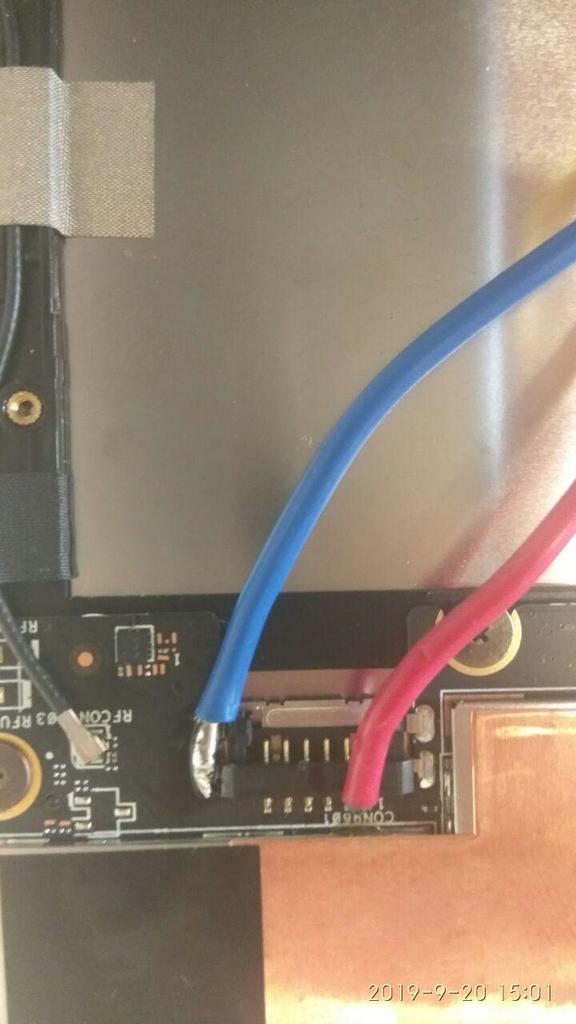

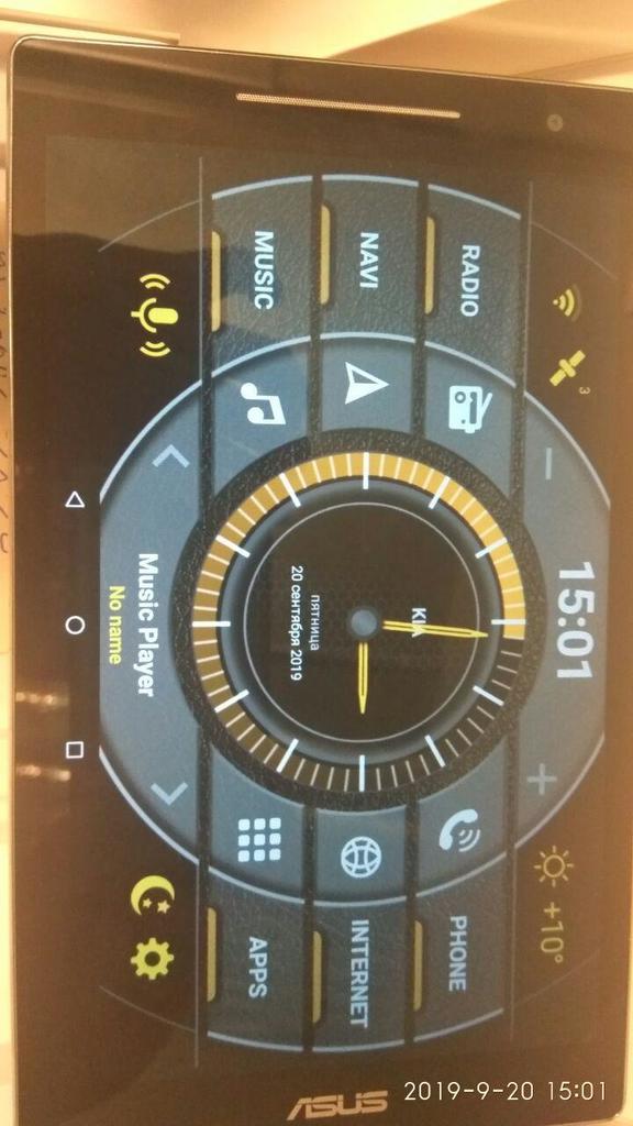

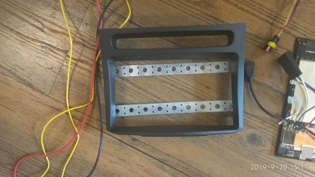

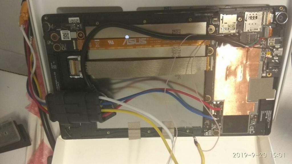

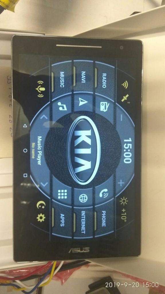

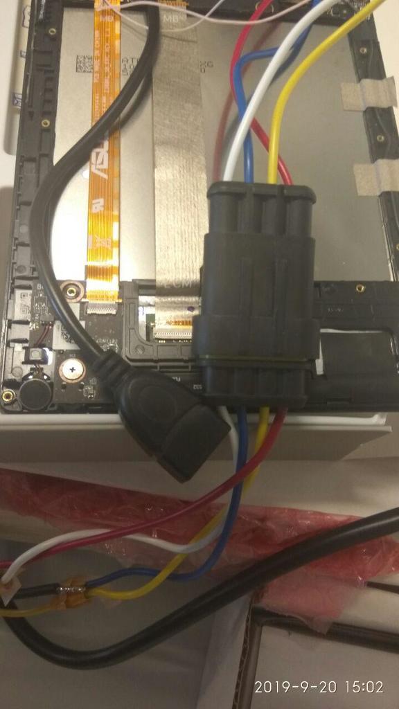

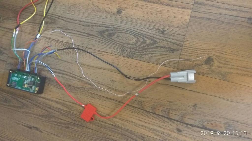

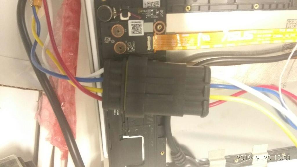

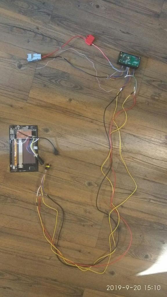

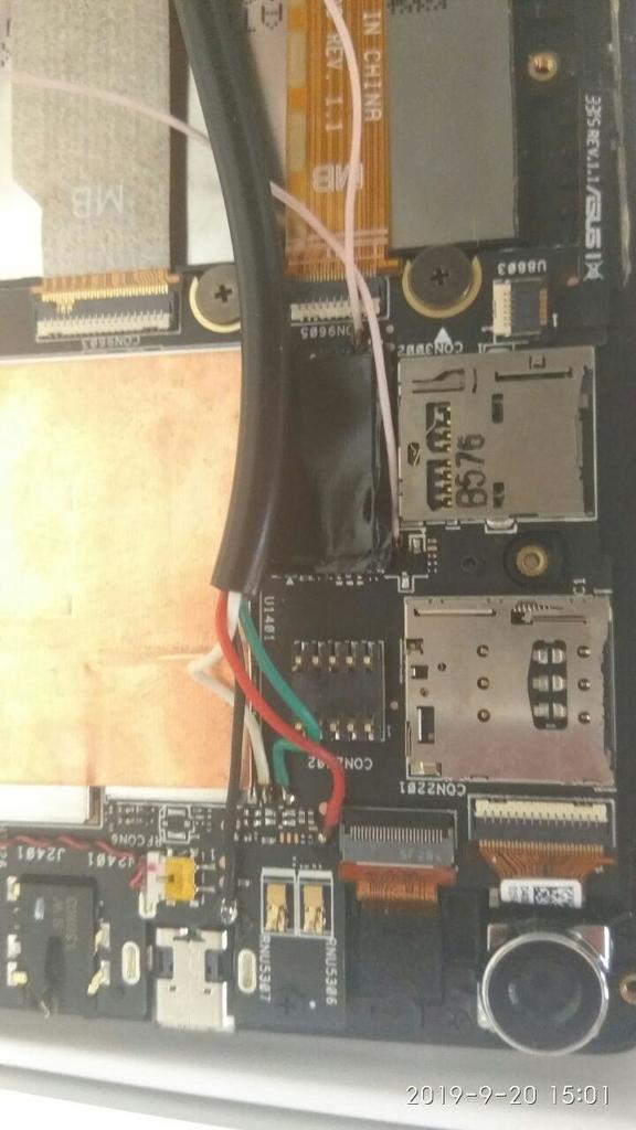

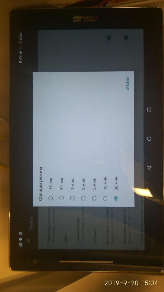

Добрый день, подскажите, имею Asus Zenpad 8.0 (z380kl), LineageOs 7.1.2,
блок питания от Александра, купленную за 150 рублей лаунчер. Автомобиль Киа соренто 2013, место установки "штатное", купил на ебей из корее правильный переходник. Провода протянуты напрямую в салон, плюс напрямую от аккумулятора (предохранитель у аккумулятора,второй в салоне перед блоком питания), земля со штатного места(клема под гайку) из под торпедо. Все провода в разрезной гофре.
Перед установкой на машину, заметил, что планшет выключает экран, если ничего не делать. Зашел в настройки,а там можно выбрать время от 30сек до 30 минут. Подскажите кто нибудь это как то обходил\отключал ?
Nikton вне форума   Ответить с цитированием
Старый 20.09.2019, 16:36   #99
Nikton
Регистрация: 31.07.2016
Сообщений: 3
Nikton is on a distinguished road
По умолчанию Планшет уходит в сон
Сообщение от Nikton Посмотреть сообщение
фотографии, может кому помогут в своих решениях, с этим планшетомвсе просто.Батарею вынул, напряжение 4,35В выставил. Индикация 50% заряда меня не напрягает. В сон планшет отправляю по датчику холла, включаю кнопкой включения, конечно не в ручную, а с помощью блока питания от Александра.

Нужно войти в "режим разработчика" в планшете и там поставьте галочку «Не выключать экран».
