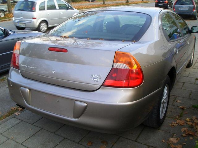

Сообщение от Евгений Посмотреть сообщение
Ставить камеры ниже чем заднее стекло снаружи. эффект будет кратковременным, до первой лужи или дождика. лучшее место за стеклом или в сполере на крыше.
А если из за стекла не видно и спойлера нету?
Ну куда здесь? Я себе череп попортил уже...

Старый 25.11.2007, 01:46   #19
nkarataev
Аватар для nkarataev
Регистрация: 29.10.2007
Машина: Ford Focus II 2006
Сообщений: 185
nkarataev is on a distinguished road
Над номерным знаком не пробывал? как у ниссана примьера...

Старый 25.11.2007, 03:15   #20
aptm
Аватар для aptm
Регистрация: 04.11.2005
Машина: VW Passat Variant
Сообщений: 1,425
А как насчет в доп стоп сигнал в крышке багажника?
