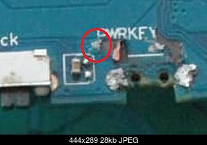

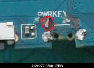

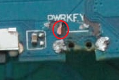

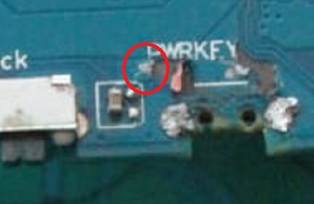

Внимательно посмотрите (через увеличительное стекло) на место оторванной площадки - скорее всего фольга от дорожки где-то замыкает на общее поле "массы". Или флюс, которым пользовались при пайке проводка на конденсатор плохо отмыли. По совету выше - отпаяйте конденсатор и попробуйте включить планшет.
Вот это место посмотрите
ID:	50686 Нажмите на изображение для увеличения

Отпаял я кондер, признаков жизни вообще не подает. А то место выше проверил, вроде Ниче нигде

Раз "признаков жизни вообще не подает" - есть шанс, что всё получится. Теперь контакты от конденсатора замкните между собой, удерживая в таком положении 3-4 секунды. Если планшет загрузится нормально, то нужно впаять назад керамический конденсатор (исправный) 0.1 мкФ., а к верхнему контакту конденсатора на фото тоненький проводок для управления.

Так, вроде понял, нужен донор на запчасти)
на фото нижний контакт конденсатора так и прозванивается на массу, это плохо?
SarMat вне форума   Ответить с цитированием
Старый 12.01.2019, 16:50   #26
Сообщений: 2,669
Сообщение от SarMat Посмотреть сообщение
Так и должно быть. Конденсатор в данном случае выступает в роли фильтра от помех ("дребезга контактов" при нажатии на кнопку). Одной стороной он соединён с линией управления, а второй на "массу".
