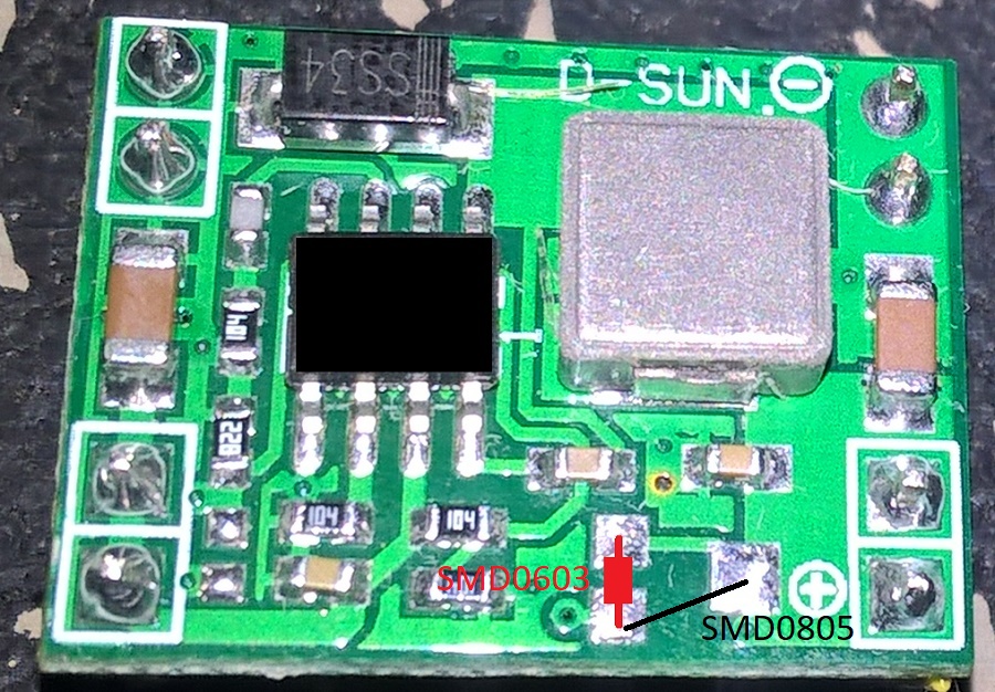

Как вариант удалите контроллер от батареи совсем и подключите питание по такой схеме
(здесь подробности). Поменяйте DC-DC преобразователь на такой - у него собственное потребление во включённом состоянии без нагрузки 120 µA, а без радиатора держит до 1.5А спокойно.
Для пробуждения планшета (не включения, а именно пробуждения) нужно что бы питание на него подавалось всегда. Тогда по нажатию на кнопку он будет моментально включаться. Периферию подключать с задержкой после включения планшета.
В общем приехали мои преобразователи на микросхеме MP1584. Планшет так и вырубается, то через 10 минуит, то через пол дня.
Подскажите как лучше сразу запитать планшет через преобразователь, через контроллер заряда (как сейчас) и ли напрямик как на схеме выше? Просто сдергивать панель и планшет из нее не самое легкое занятие, учитывая, что там еще такая коса проводов.
И еще вопрос, стоит ли вешать доп радиатор для питания планшета? Зарядка планшета 2А.

Сделайте подключение питания планшета по схеме, как выше. На DC-DC MР1584 отпаяйте подстроечник, а вместо него впаяйте постоянный резистор на 39К , как здесь http://pccar.ru/attachment.php?attac...7&d=1508656686 - напряжение на выходе будет 4.5В (рекомендации по модулю). Поместите преобразователь внутрь планшета, приклеив его через двухсторонний скотч 3М (лучше через прослойку из фольгированного стеклотекстолита от корпуса матрицы ). Питание на планшет подаётся всегда, а включение сделайте по "нажатию" на кнопку питания планшета через "умное" реле времени (которое у вас уже есть) с управлением по "АСС". При таком варианте при первом включении нужно будет вручную включить планшет, а все последующие включения уже будут по наличию/отсутствию "АСС".
Сообщение от belui Посмотреть сообщение
...И еще вопрос, стоит ли вешать доп радиатор для питания планшета? Зарядка планшета 2А.
"Голый модуль" МР1584 без радиатора спокойно вытягивает 1.5А нагрузки. Осилит и 1.8А, только уже температура на микросхеме поднимется до 80С. А вы замеряли потребление самим планшетом, когда он включается (грузится) и в обычном режиме его работы? Например в Lenovo TB3-850M при загрузке ток поднимается до 1.2А, а в обычном режиме не превышает 800мА ( для такого планшета "голый" МР1584 подходит). Samsung Galaxy Tab S 10.5 SM-T805 в "пиках" потребляет до 3.8А ( модуль на МР1584 без существенной доработки уже не потянет). Сначала подключите только планшет без периферии и добейтесь его устойчивой работы. И только потом добавляйте HUB...

Снял сегодня панель и начал тестить дома. В общем если включить и оставить питание только от преобразователя то планшет работает, если включить с питание и со стороны батареи и со стороны зарядки на dc-dc преобразователе переключается светодиод и планшет в течении 10 минут тухнет. Припаял новый dc-dc преобразователь к контроллеру батареи заранее снабдив его радиатором, включил и запустил коди с музыкой, навигатор, пара окон и онлайн фильм, яркость на максимум. Уже работает полтора часа. Температура чуть выше 50 градусов. В общем погоняю еще часик и если все будет нормально пойду установлю. А то чет скучно с одним мафоном ездить

...Припаял новый dc-dc преобразователь к контроллеру батареи заранее снабдив его радиатором......Температура чуть выше 50 градусов....
Отвод тепла через силиконовые термопрокладки? На модуле желательно охлаждать сразу три элемента: микросхему, индуктор и диод. Поэтому термопрокладки нужны разной толщины: для индуктора 1-1.5мм., для микросхемы и диода 2,5-3мм.
На первом фото вроде видно, что три разных высоты на радиаторе. Все подогнано и сидит на термопасте.
