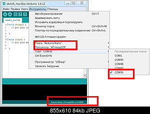

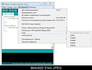

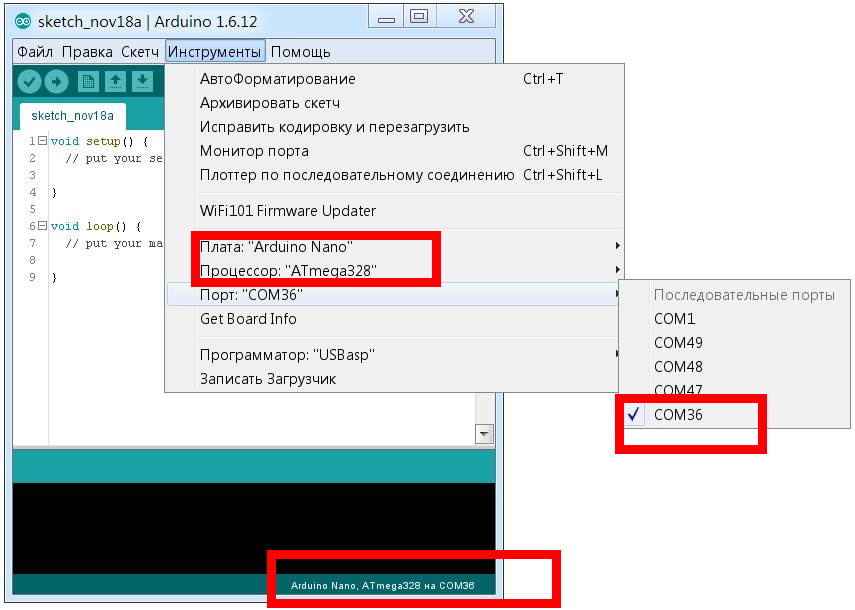

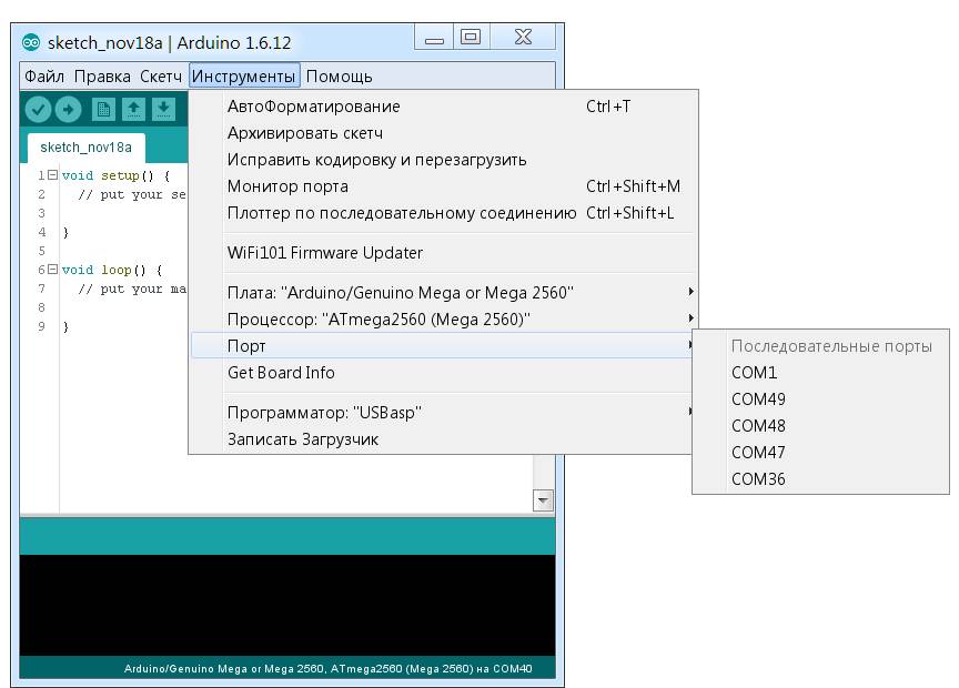

И проверяем наличие ком портов.
В моем случае мы имеем 1, 49, 48, 47.
ПОСЛЕ этого подключаем БП (Arduino NANO) к кабелю mini-USB и втыкаем его в юсб компьютера (ноутбука).
В ардуино должен засветиться светодиод питания. Рядом может мигать еще один светодиод.
Опять проверяем доступные порты:
В моем случае мы имеем 1, 49, 48, 47, 36.
То есть появился 36 порт, его и выбираем. Если порт не появилсяи светодиод питания светится, проверяем драйвера CH340G.
Далее выбираем плату и тип процессора.
Инструменты - плата: Arduinino NANO.
Процессор: ATmega328.
Должны получить примерно такое:

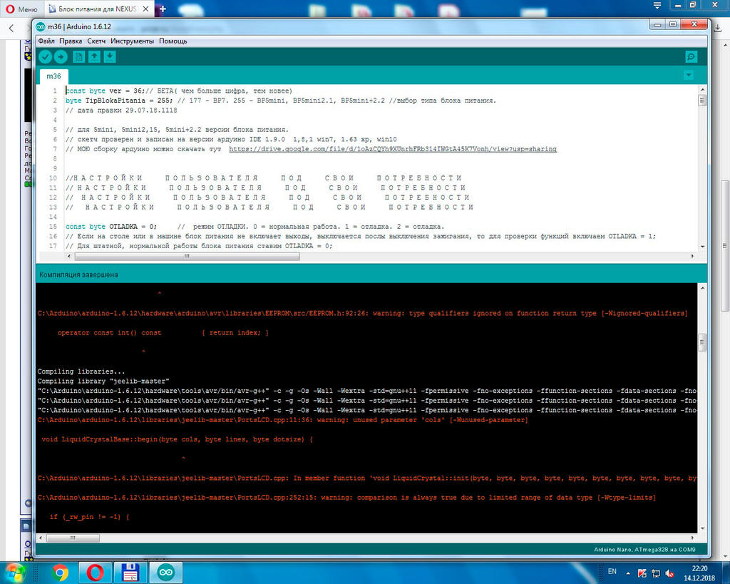

Добрый вечер друзья. Я не программист, по этому возник глупый вопрос, при проверке - компилировании скетча много "красного". Так должно быть?
Да, это совместимость компонентов библиотек, на работу не влияет.
Я чуть позже довыложу мануал по прошивке и настройке, времени нет.

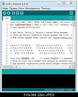

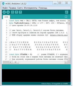

Теперь скачиваем прошивку, например из этого поста или m36.zip и сохраняем в C:\Arduino, то есть получили файл c:\Arduino\m36.zip, который нужно распаковать.
После распаковки получили файлы в папке c:\Arduino\m36\m36.ino
Теперь переходим снова в Arduino IDE, там выбираем файл-открыть и выбираем наш файл m36.ino, жмем открыть.
Открывается новое окно с программой внутри.
При необходимости изменяем значения переменных на нужные нам.
По умолчанию прописаны те, которые стоят у меня в машине. (//Н А С Т Р О Й К И П О Л Ь З О В А Т Е Л Я П О Д С В О И П О Т Р Е Б Н О С Т И )
После этого жмем стрелку загрузки скетча.

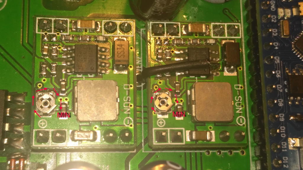

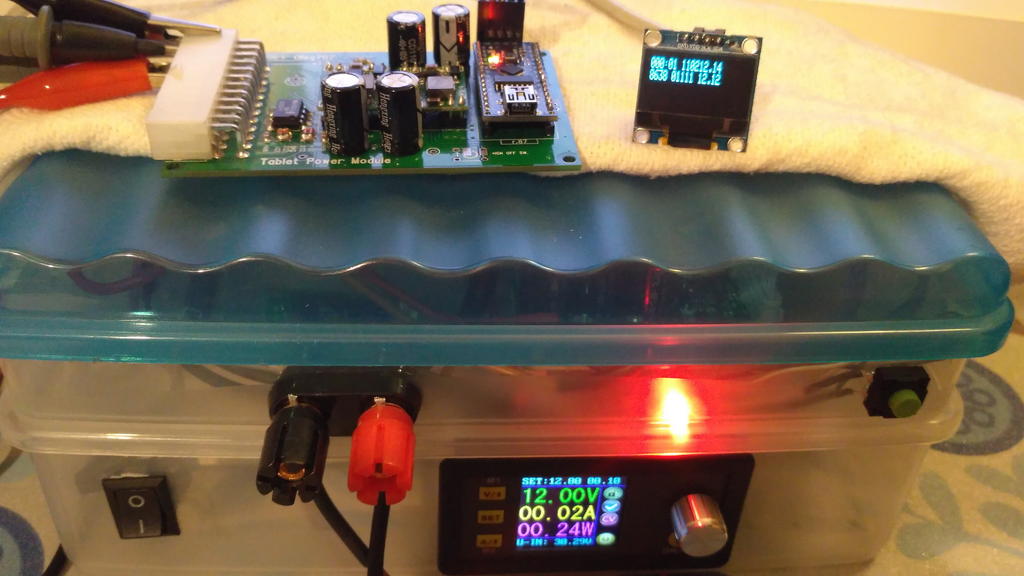

После прошивки ардуино пора приступать к настройке напряжений.
Отключаем mini-USB кабель.
Тонкой подходящей отверткой выкручиваем подстроечные резситоры на ДС-ДС модулей на минимальное напряжение.
Если ошибетесь, то сгорят защитные стабилитроны на выходе с дсдс на блоке питания.
В случае MP1584EN выглядит так:

Теперь подключаем экран по шине I2C. Для этого подключаем провода -,+5V, SCL, SDA

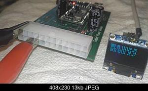

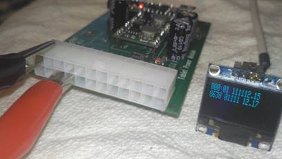

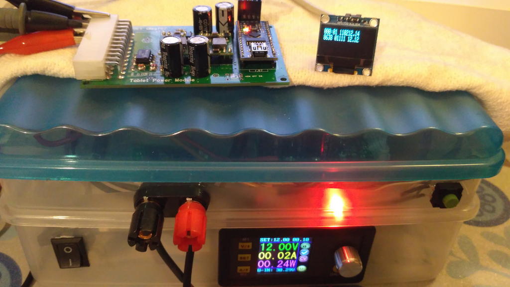

Теперь подключаем к настольному лабораторному источнику питания МИНУС, ПЛЮС АКБ, И ПЛЮС АСС.
И подаем туда питание 12-14В.
Увидели версию прошивки и общую готовность к работе БП.
Теперь настраиваем напряжения на выходах ДС-ДС.
Для этого подключаемся от настольного лабораторного источника питания: МИНУС, ПЛЮС АКБ, И ПЛЮС АСС.
И подаем но БП питание 12-14В.
Минусовой провод вольтметра подключаем на минус БП, плюсовой - на +4V (выход батареи планшета).
У нас там уже было выставлено минимальное напряжение, поэтому вольтметр показывает около 0,9В.
ОЧЕНЬ ПЛАВНО крутим подстроечный резистор на ДС-ДС, на котором не припаян дополнительный проводок регулировки против часовой стрелки, одновременно наблюдая за показаниями вольтметра.
Выставляем нужное нам значение напряжения (4,0-4,3В).
Теперь аналогично настраиваем второй дс-дс.
Минусовой провод вольтметра подключаем на минус БП, плюсовой - на +5V (+5V_USB_(POGO)).
ОЧЕНЬ ПЛАВНО крутим подстроечный резистор на ДС-ДС, на котором припаян дополнительный проводок регулировки против часовой стрелки, одновременно наблюдая за показаниями вольтметра.
Выставляем нужное нам значение напряжения (5,0-5,2В).

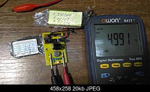

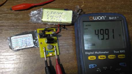

Для настройки а главное, калибровки, необходимо иметь максимально точный вольтметр.
Для его поверки самостоятельно достаточно купить один раз источник образцового напряжения.
Ссылки - обзоры 1 2 3 4
Я имею такой, на базе AD 584:
Также необходимо иметь лабораторный блок питания с возможностью точной регулировки (до сотых вольт).
Выставляем РОВНО 12,00В, измеряя нашим поверенным вольтметром прямо на плате BP5mini.

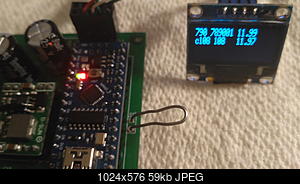

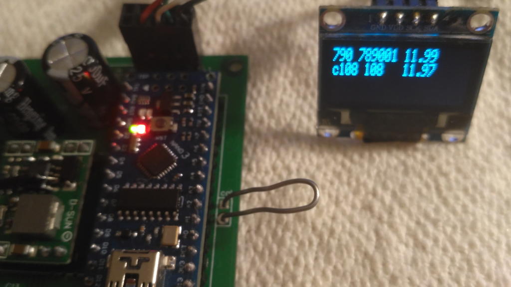

Теперь нам понадобится что-нибудь металлическое ( тонкий пинцет, кусочек припоя).
Поскольку калибровка возможна только в первые 60с работы блока жмем ресет ( либо выключаем питание на несколько секунд).
Замыкаем на мгновение между собой точки, помеченные как "cal".
На экране увидим техническую информацию ( значения АЦП каналов БАТ и АСС 790 789 счетчик 001 значения напряжений вычисленные уже с помощью коррекции, а также на второй строчке коррекцию, которую на данный момент использует БП С108 108) ( С127 127)

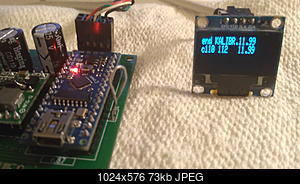

После того 5 раз подряд замыкаем контакты "cal" и оставляем перемычку замкнутой.

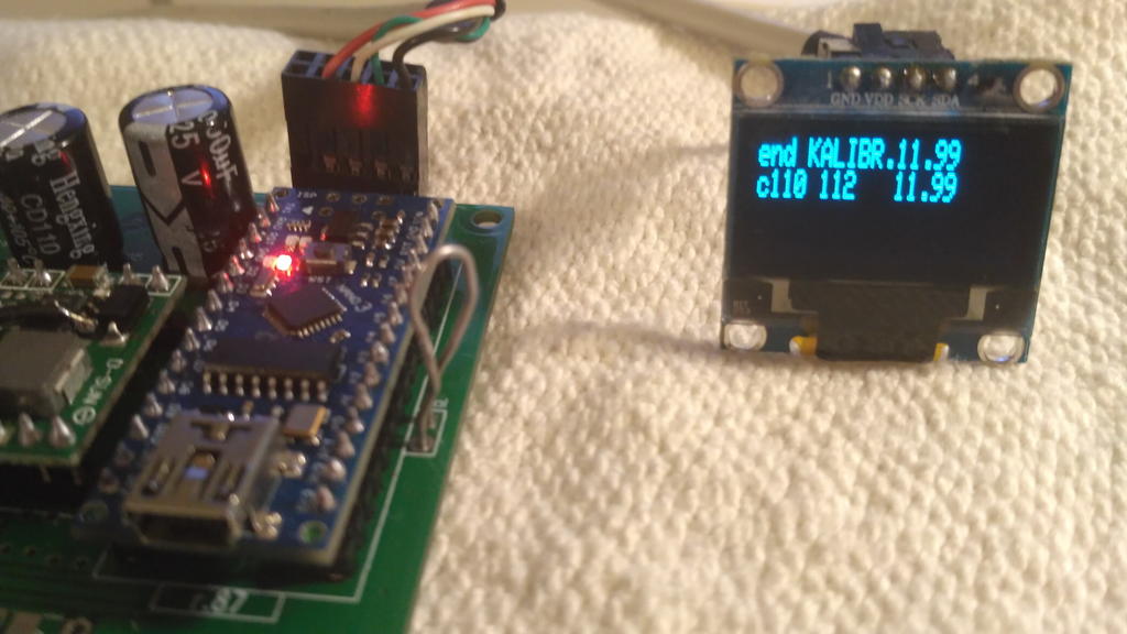

Ждем пока не появится надпись, можно посмотреть новые значения калибровки, записанные в энергонезависимую память процессора
