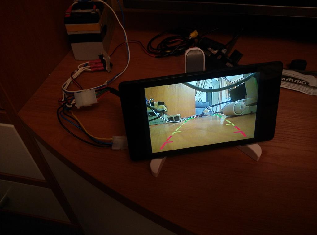

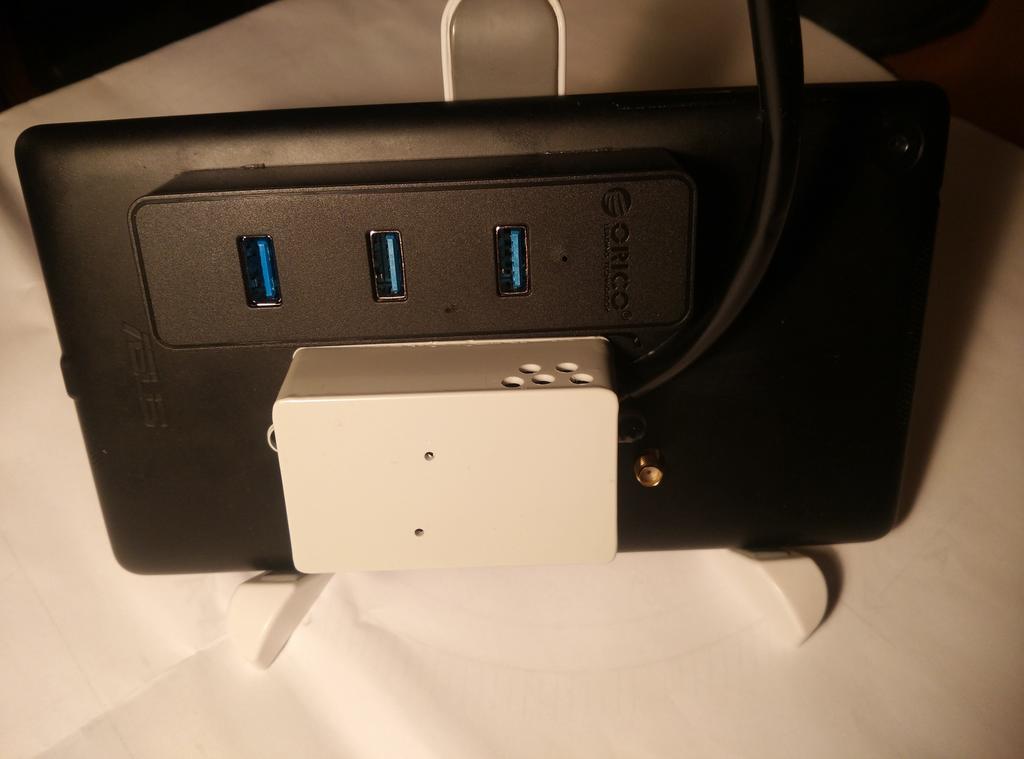

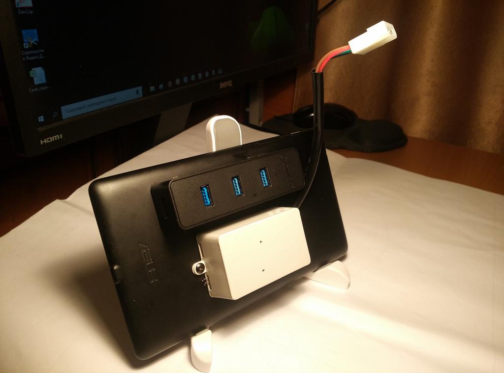

Что-то перемудрили вы с вашим проектом. Зачем старый андройд устанавливали с прошивкой от Тимура. Зачем оставили батарею? Из-за LTE? А, а..., сразу не увидел. БП собран на KIW 3312. Тогда да ..., только с батареей.
Да и ящик с периферией. Вот на фото ниже все немного компактнее и также все автоматизировано (одно из 4-х гнезд хаба уже готово для работы с изикап):

Старый 27.12.2018, 21:34   #4379
