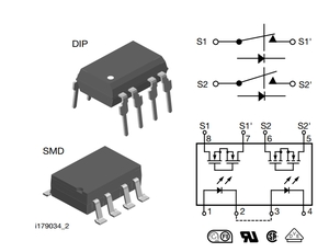

Далее, через паузу (определенную в программе процессора) после включения ACC включаем экран.
Для этого включаем логическую единицу (+5В) на D12 ардуины. Напряжение идет через R14 на 1pin твердотельного реле LH1502. При этом размыкаются нормально замкнутые контакты S1 и S1', убирая массу с соответствующего контакта HALL выходного разъема блока питания.
Если S1 и S1' не разомкнуты, проверить напряжение на 1pin твердотельного реле LH1502. Должно быть 1,2В.

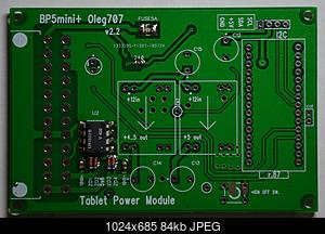

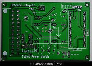

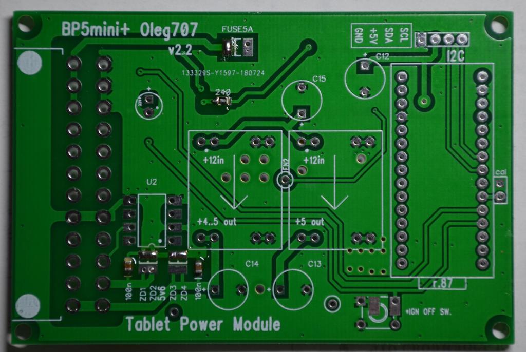

Всем, привет.
Как и было условлено при покупке кита данного БП - сам паяю, автор консультирует, результаты поэтапно выкладываются сюда.
Пост будет из 2 частей: сама сборка и первый запуск.
Погнали.
Получил посылку достаточно быстро. Олег отправил буквально через два дня, это вдвойне приятно, так как даже неделю считаю нормальным в сиу что у многих это хобби, а не постоянка, поэтому отправка по субботам - это НОРМАЛЬНО, сам так всегда отправлял, остальное от почты зависит. Ну это отступление. .Теперь к существу.
Упаковано ОК. доехало все целым.
Так как особо много не паяю большие партии плат, поэтому стараюсь искать новые варианты флюсов и способов паять. В данный раз решил попробовать паяльный жир, нейтральный. Купил баночку - жестковат оказался, поставил на батарею - не особо помогло.
Купил в другом магазине, там получше и при температуре +23 в комнате уже похож на мед по консистенции, очень удобно оказалось работать зубочисткой.

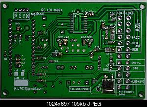

1. На пятаки под смд нанес жир только на один из выводов, пробежался припоем поставил капельки. Запаял смд резисторы и конденсаторы.
В принципе даже схемы не понадобилось, все номиналы написаны на плате.
Видны капельки не запаянных диодов

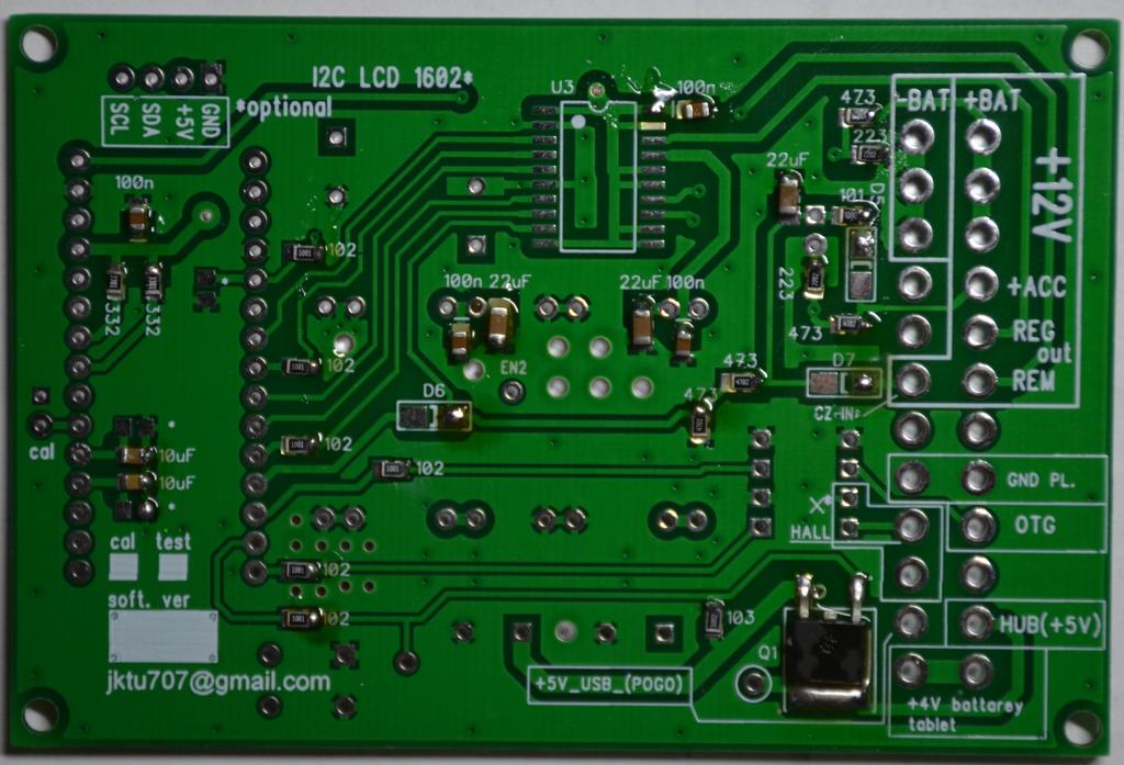

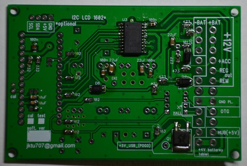

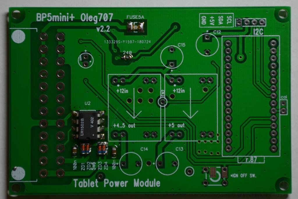

2. Запаял диоды и микросхему твердотельных реле
Запаял диоды и микросхему ключей

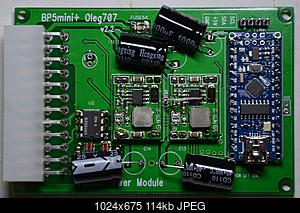

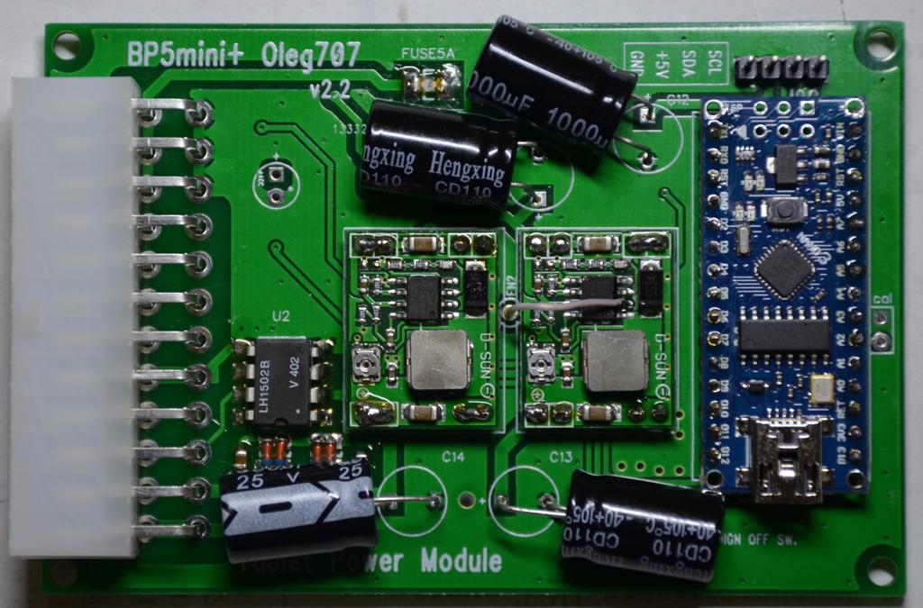

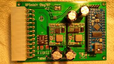

3. Затем запаял контакты на платы преобразователей и ардуинки - муторное дело, так как пояски вокруг отверстий очень тонкие, пришлось использовать ЛТИ-120 и потом отмыл по быстрому изопропиловым спиртом.
4. Впаял электролиты, так как у меня есть требование по высоте - впаял как мне необходимо.
Автором предупрежден, что необходим некоторый воздухообмен для отвода тепла от преобразователей. У меня этот вопрос будет решен принудительной подачей воздуха в пространство, так как кроме БП у меня в этой высоте будет еще несколько источников тепла.
Запаял преобразователи, ардуинку пока не впаивал (на фото она просто вставленав плату БП).
6. Вынул ардуинку, пробежался по плате феном, так для самоуспокоения, что все пропаялось.
Взял плату, взял фейри, теплая вода, зубная щетка. И минут 5 все протирал, вычищая остатки жира. В целом неплохо получилось, потом пополоскал от остатков фейри и .... в духовку на 110 градусов минут на 15. Запаха фейри и жира не было, значит все выполоскалось.
Продолжение следует

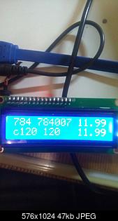

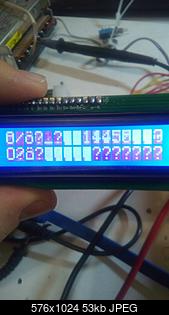

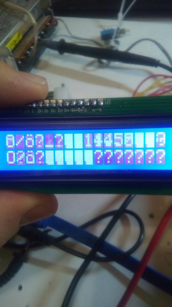

Но экран синий. Я честно говоря опешил. Оказалось надо было покрутить сзади дисплея подстроечник, тем самым настроив соотношение яркости подсветки и свечения самих цифр. Но ни тут то было, дисплей показал следующее
Оказалось это так дисплей реагирует на прикосновение пальцев. Поэтому кладем дисплей на стол, нажимаем ресет и вуаля

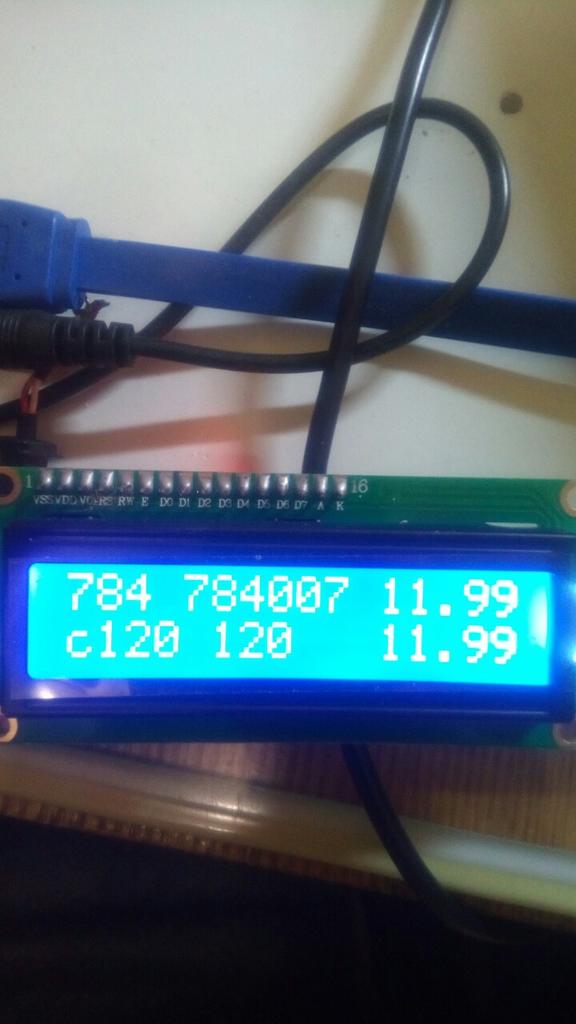

Здесь уже видно напряжение 11,99, это я выставил 12 вольт на источнике.

Теперь к калибровке. Выставляем 12В на источнике, берем пинцет или кусок провода и снова ресетимся. После этого на мговение замыкаем "cal" и видим служебную инфу.
Потом 5 рад замыкаем и размыкаем и на пятом разе оставляет замкнутыми, ждем появления надписи "end kalibr" и радуемся жизни.
Нюанс: желательно, чтобы контакт при замыкании был хорошим, с первого раза у меня не удалось дождаться надписи окончания калибровки, поэтому был взят другой пинцет, отмыт спиртом.
Можно конечно кусок провода, но пинцетом мне было как то удобнее.

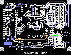

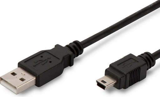

Без прошивки это просто груда железа, поэтому надо для начала прошить.
Поскольку используется ардуино NANO ( именно для облегчения прошивки простым пользователям), то для прошивки понадобится всего лишь mini-USB кабель.
