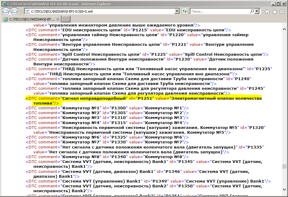

Валентин здравствуйте, при диагностике неувидел описания ошибки и добавил в *.xml самостоятельно. все получилось конечно, но *.xml много и для меня они все одинаковы. подскажите как понять в будущем (если придется ещё дописывать по тому или другому авто) принадлежность *.xml к автомобилю. И, в моем случае достаточно того что я сделал, или ещё гденебудь чтонебудь нужно подправить?
Марка: NISSAN
Тип ECU: EFIv1[KL]
Тип Адаптера: VAG COM-409.1, K+CAN Серийный номер: -
Настройки подключения: [COM3],[10400],[25/25],[80],[5]
ID ECU: XXXXX-4U100
ID Soft: 0064
Количество цилиндров: 4
Service: line part
Knock sensor location identifier: 0
FUEL pressure release: поддерживается
NRPM calculation methode identifier: POS
OBD: нет
Иммобилайзер: присутствует
Поддержка PID Параметров реального времени (SID=2211H)
00 01 02 04 05 06 08 12 19
Поддержка PID Параметров реального времени (SID=2212H)
00 01 04 05 07 0B
Поддержка PID Параметров реального времени (SID=2213H)
00 02 03 04 05 07 08 09 0A 0B 0C 0D 0E 0F
Поддержка PID Параметров реального времени (SID=2215H)
Поддержка PID Стоп-кадр (SID=2214H)
00 01 02 06 0D 0F 1C
Поддержка PID Активные тесты (SID=30H)
00 0B 20 2A 2C 2E
Поддержка PID Обучения (SID=31H)
00 01
Поддержка PID Корректировки (SID=3BH)

Сообщение от mestnyi Посмотреть сообщение
Валентин здравствуйте, при диагностике не увидел описания ошибки и добавил в *.xml самостоятельно. все получилось конечно, но *.xml много и для меня они все одинаковы. подскажите как понять в будущем (если придется ещё дописывать по тому или другому авто) принадлежность *.xml к автомобилю. И, в моем случае достаточно того что я сделал, или ещё где-нибудь что нибудь нужно подправить?
Данных действий достаточно. Больше нигде править не нужно.
