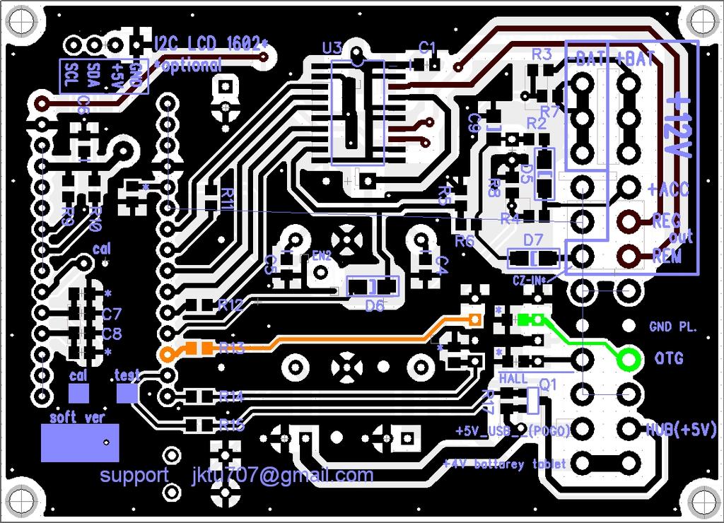

Далее, через паузу (определенную в программе процессора) после включения ACC включаем минус на выход OTG (нужно для определения ЮСБ периферии планшетом.)
Для этого включаем логическую единицу (+5В) на D10 ардуины. Напряжение идет через R13 на 3pin твердотельного реле LH1502. При этом замыкаются нормально разомкнутые контакты S2 и S2', подавая массу на соответствующий контакт OTG выходного разъема блока питания.
Если S2 и S2' не замкнуты, проверить напряжение на на 3pin твердотельного реле LH1502. Должно быть 1,2В.

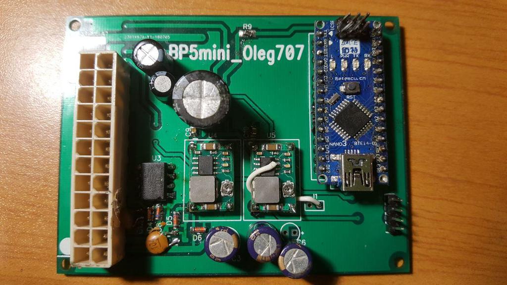

По вашим просьбам выкладываю фото собранного БПмини2,2 без настройки, регулировки и т.п. для того, чтобы можно было посмотреть номиналы деталей.
Оригиналы (3,2Мб) сайт не принимает, пришлось немного ужать.

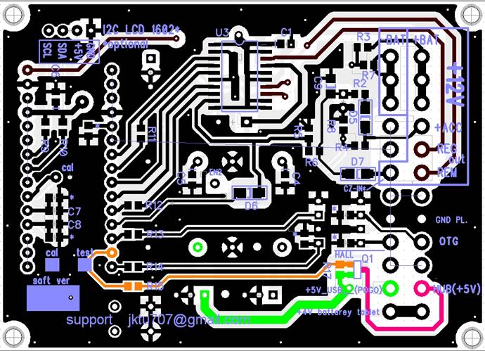

Далее, через паузу (определенную в программе процессора) после включения ACC включаем питание +5,0В на хаб. Для этого включаем логический ноль (массу) на ножке D11, затем через резистор R15 низкий уровень напряжения поступает на затвор транзистора хаба, тот открывается и пускает +5В со второго dc-dc ( который идет на зарядку планшета) на соответствующий контакт HUB(+5V) выходного разъема блока питания.
Если на HUB(+5V) нет напряжения (+5В), то проверить напряжение +5В на выходе дс-дс-2 и низкий уровень напряжения на затворе транзистора Q1 (0,5В). Заменить транзистор.
Для теста можно закоротить HUB(+5V) и +5V (POGO(USB) .

Далее, через паузу (определенную в программе процессора) после включения ACC включаем питание на видеорегистратор (либо другой потребитель, подключаемый на +12В). Нагрузку, потребляющую выше 2 ампера подключать не советуется.
Для этого включаем логическую единицу (+5В) на D4 ардуины. Напряжение идет на управляющую ногу IN1 интеллектуального ключа ITS724G. На выходе OUT1 появляется +12В , которое идет на выход REG на соответствующий контакт выходного разъема блока питания.

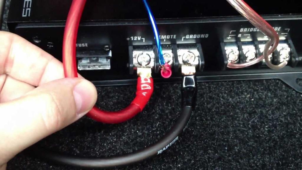

Далее, через паузу (определенную в программе процессора) после включения ACC включаем питание на включение внешнего усилителя звука REMOUTE
Для этого включаем логическую единицу (+5В) на D7 ардуины. Напряжение идет на управляющую ногу IN3 интеллектуального ключа ITS724G. На выходе OUT3 появляется +12В , которое идет на выход REM на соответствующий контакт выходного разъема блока питания.
Если выход REM не включен, то нужно подать 14В на АСС и АКБ (завести автомобиль). Либо выключить-включить зажигание. Логика режима энергосбережения.
