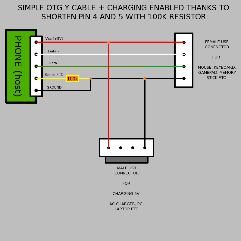

Добрый день! Решил установить huawei mediapad m3 в авто. Установка должна быть съемной. Итак пошерстив на данном форуму порядка недели купил и сделал следующее: d-link hub h-7 с питанием, сделал питание хаба и планшета на lm2596 (2шт, один на хаб, второй на планшет соответственно). Сделал usb otg y как на схеме, только без резистора. (Кинул перемычку между контактами как в стандартном otg кабеле) Помощь нужна в следующем:
1. Планшет отказывается одновременно работать в режиме otg и заряжать планшет. Т.е. если сначала воткнуть otg, то все подключается, но при подключении питания зарядка не идёт. Если сначала подключить питание, то зарядка идёт, но при дальнейшем подключении otg не хочет ничего видеть. Как решить данную проблему?
2. Вторая проблема в том, что +5в от планшета питает все на свете, через хаб питание идёт на авто. Пробывал разорвать +5в которые идут от планшета на хаб, но тогда планшет напрочь отказывается работать в режиме otg, хотя у хаба есть своё питание. Как решить данную проблему тоже не могу понять, скорее всего проблема в моём проводе. Тыкните носом, где и что почитать, как нужно сделать.

имею huawei mediapad m3 в качестве домашнего. Но с возможной последующей установкой в авто. Поэтому понаблюдаю.
что нормально и логично. Я думаю, чтобы это обойти, нужно искать ядро, поддерживающее одновременную зарядку и отг ( как элементал в нексусе)
для этого нужно хаб запитывать самому от дополнительного ДСДС.
Хм, с чего бы это? Если замкнуть 4 контакт не через 100К а напрямую, тот же эффект?

...Хм, с чего бы это?
У него HUB D-Link 7-ми портовый, который при таком подключении требует внутренней перемычки по питанию на "главном" USB.
Хаб и так запитан от отдельного dc dc lm2596. Только +5в от планшета через hub и бп dc dc уходит на acc авто. Т.к. в авто +5в брал с acc.

От LM-ок лучше избавиться - слабенькие, нагрузку не держат, очень сильно греются.
Что бы планшет не "питал всё на свете" линию +5В в кабеле нужно разорвать, а внутри HUB-а сделать перемычку, как по ссылке выше.
Алексей из Smart Custom https://m.youtube.com/watch?v=j1tHwVwz_b4&t=3s переделывал данный планшет для стационарной установки в авто. Так вот у них планшет одновременно заряжался и работал в otg как я понял на стоковом ядре. Правда они физически убирали батарею, может я чего-то недопонимаю, но какая разница есть батарея или нет. К нему обратился за помощью в вк, но пока не ответил. Может всетаки есть варианты заставить данное тело работать одновременно, зараядка + otg?
Можно подробре описать данный аспект хаба или ссылку на тему где это уже обсуждалось. Спасибо.

http://www.pccar.ru/showthread.php?p=363902#post363902
На чем лучше собрать бп? С хабом буду экспериментировать. Спасибо.
Из доступных и неплохо себя зарекомендовавших - такие модули. Желательно сделать дополнительное охлаждение - при нагрузке выше 1.5А начинают очень сильно греться (это, что касается питания HUB-а).
