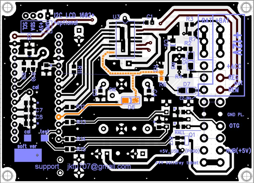

Предыдущая часть
Когда процессор посчитал, что напряжений достаточно и зажигание включено, то начинается включение следующего:
включаем самозапитку ардуино, и, соответственно, процессора
Для этого включаем логическую единицу (+5В) на D9 ардуины. Напряжение идет через диод D6 на управляющую ногу IN4 интеллектуального ключа ITS724G. Теперь при выключении ACC можно поддерживать питание блока. Что при этом происходит, рассмотрено чуть выше.

Далее включаем вывод информации на дисплеи I2C.

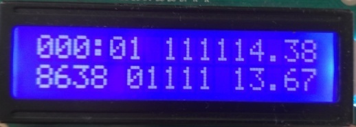

Так выглядит индикация на дисплее
для версии скетча m34

|000:00 110212.10|
|2616 01110 14.50|
1 строка
|000:00 110212.10| вывод часов:минут: - ОБЩЕЕ время работы процессора (полное время работы БП без отключения)
|2616 01110 14.50|
|000:00 110212.10| flagAKB - вывод флага AKB
|2616 01110 14.50|
|000:00 110212.10| flagACC - вывод флага AСС
|2616 01110 14.50|
|000:00 110212.10| REM - вывод rem 1-усилитель звука включен, 0 - выключен
|2616 01110 14.50|
|000:00 110212.10| flagREM - вывод флага!!! rem 1-усилитель звука включен, 0,2 - выключен
|2616 01110 14.50|
|000:00 110212.10| вывод напряжения АСС
|2616 01110 14.50|
2 строка
|000:00 110212.10|
|2616 01110 14.50| вывод кол-ва минут, оставшиеся до вЫключения блока (когда выключено АСС)
|000:00 110212.10|
|2616 01110 14.50| STARTUEM - Стартует ли авто ( крутим ли стартером) 0- не крутим, 1 - крутим.
|000:00 110212.10|
|2616 01110 14.50| OTG - вывод флага OTG
|000:00 110212.10|
|2616 01110 14.50| HUB - вывод флага HUB
|000:00 110212.10|
|2616 01110 14.50| вывод флага FIVE_Volt_OUT_na_POGO_or_USB ((ПРИЗНАК ЗАРЯДКИ или зарядка на юсб))
|000:00 110212.10|
|2616 01110 14.50| вывод флага flagHALL 1-экран включен, 0 - выключен
|000:00 110212.10|
|2616 01110 14.50| вывод напряжения АКБ
