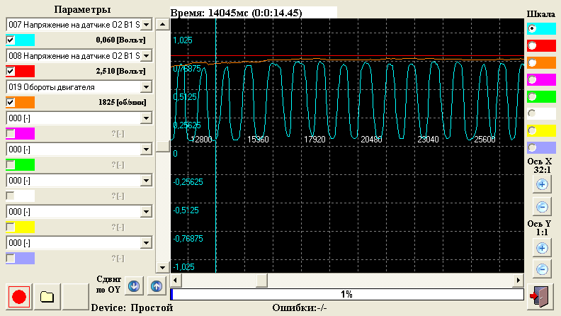

По умолчанию Вопросы по датчикам MAF и О2
Здравствуйте.
На форуме первый раз потому могу где-то и ошибится.
Периодически выскакивает ошибка первого датчика кислорода а по программе TECU неисправен датчик №2, значение которого не меняется 2,51В( если снять клемму 0,25В).
Может ли влиять второй датчик на эту ошибку?
В руководстве и на форумах пишут что напряжение MAF до 4В , у меня Выше 3,6В не поднималось. Низкие пороги напряжения в норме.
Неисправность это или нет?
Заранее Спасибо за помощь.
