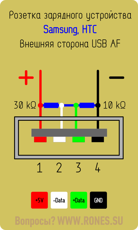

Тогда только подбор вариантов сопротивлений для "эмуляции оригинальной подзарядки"... Хочу предупредить, что погрешность резисторов должна быть минимальная (лучше использовать прецизионные), чтобы исключить изменение их сопротивления от температуры. Можно попробовать, как на рисунке ниже...
http://pccar.ru/attachment.php?attac...9&d=1527231694
P.S. Но я бы не экспериментировал с подзарядкой + OTG, а отнёс бы плату в мастерскую, где припаяют провод к датчику Холла.
пока подстроечными ищу, у них допуск 10%
Как найду соберу на постоянных с допуском 1%
на рисунке совсем не то, это схема для зарядки и только зарядки, то же самое что мой вариант с 442кОм
