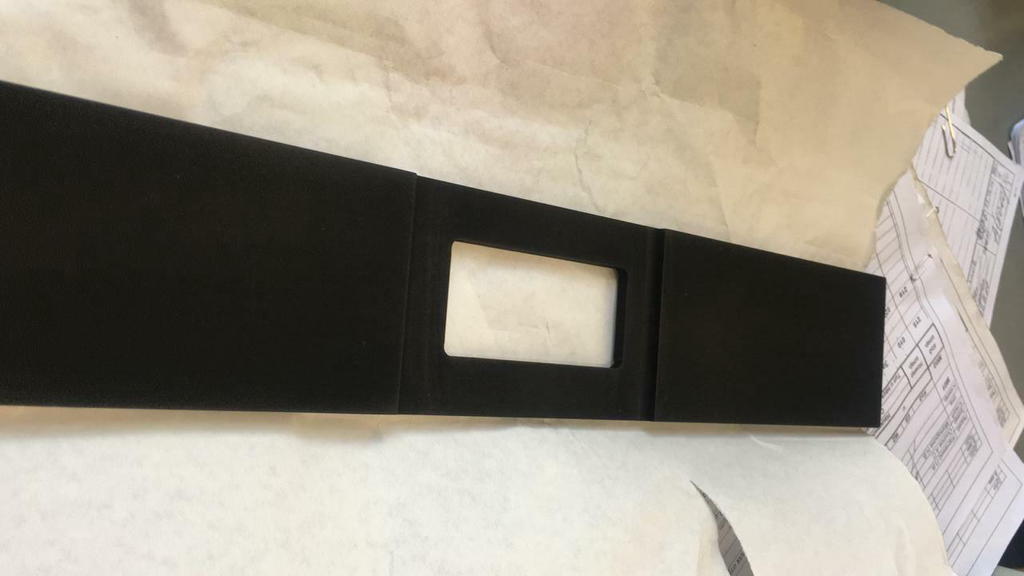

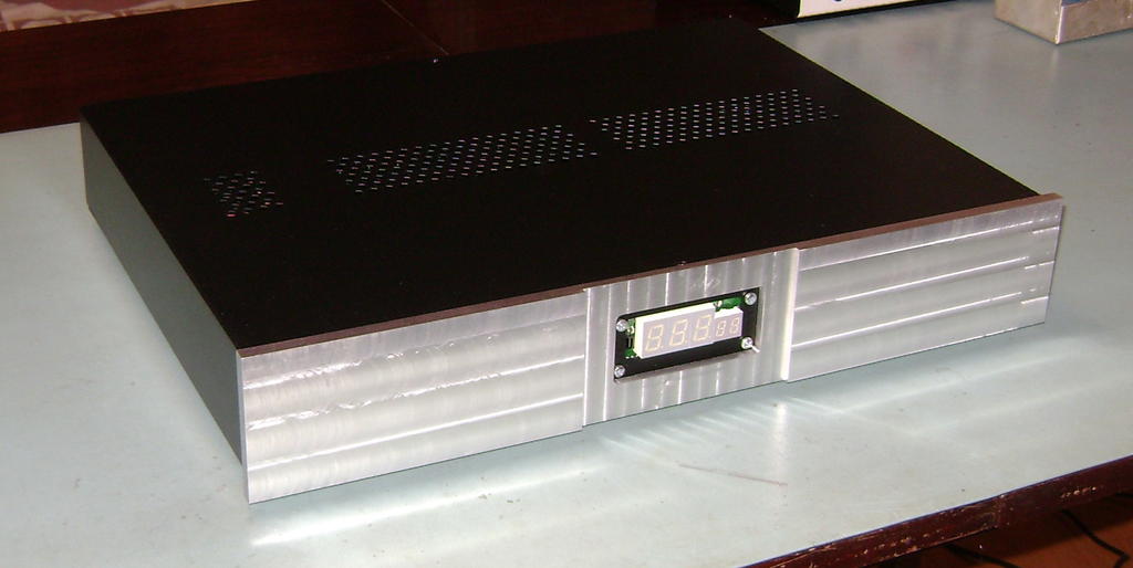

Допилил "домашку"

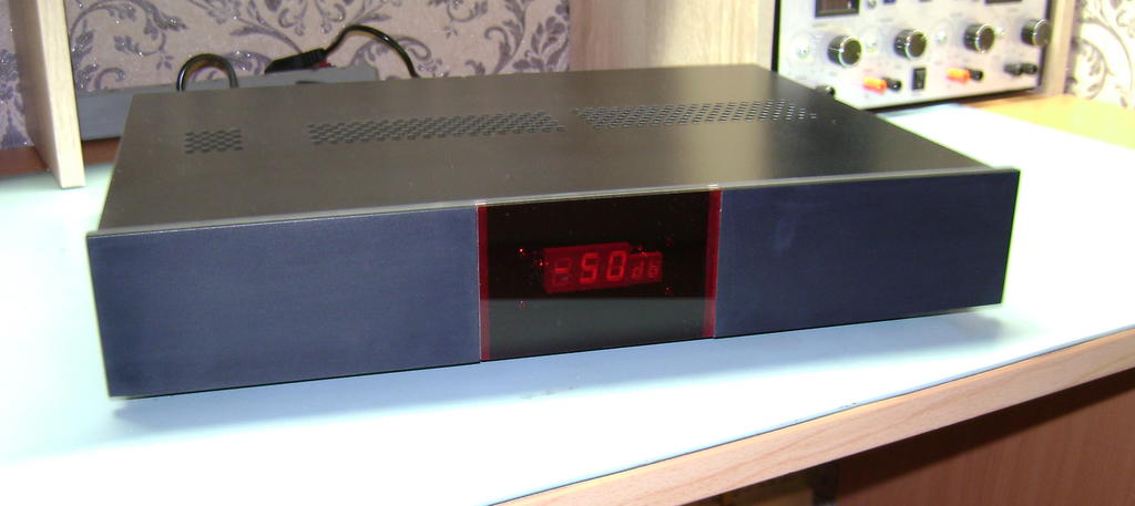

Фотик берет очень контрастно и резко. На самом деле красное оргстекло смотрится как черное, корпуса индикаторов видны если присматриваться, цифры ндикации видны бледновато, но и хорошо - в темноте не напрягает.

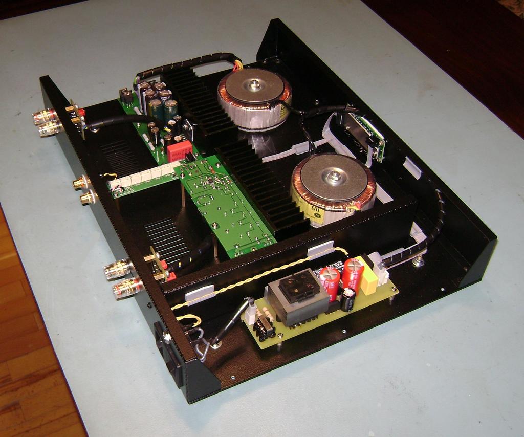

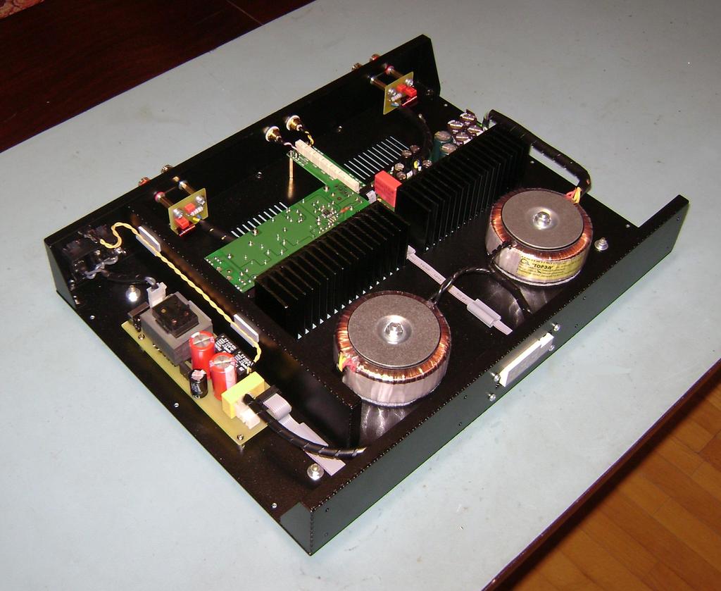

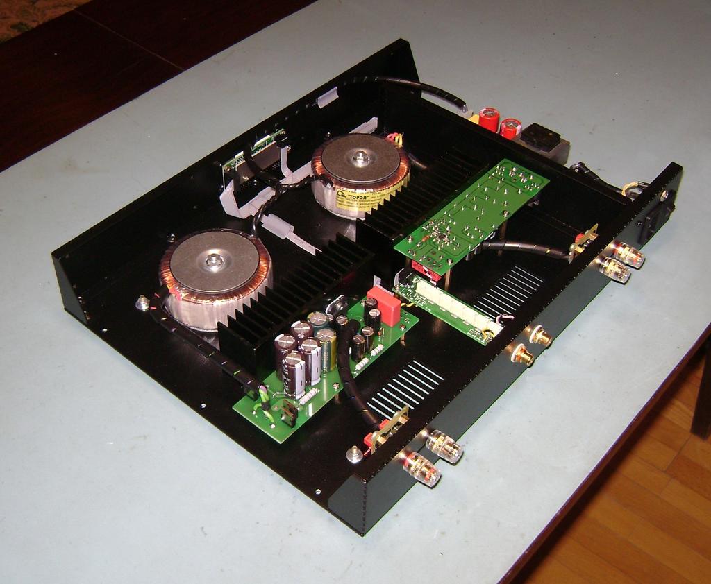

Вот еще человек повторил проект (для авто) - фото. Я помогал, но совсем немного
что то мне кажется, что будет не лишним трансформаторы к плате приклеить (ну или не совсем приклеить а закрепить) чем то типа термоклея или нет? Вона в домашнем они аж прикручены , а стоят горизонтально и дома их никто не трясет, а тут просто , да еще стоят вертикально. Наверно твоя помощь в постройке "кузова" в целом?

...что то мне кажется, что будет не лишним трансформаторы к плате приклеить...
В домашке они в десять раз больше И по другому, иначе как прикрутить, их никак не закрепишь. А тут из каждого трансформатора торчит шесть коротких, по 3мм, ног, запянных намертво в плату: одна из восьми проводов диаметром 0.63 каждый, три из четырех таких проводов и две из двух! Ну и куда оно нафик денется!?
Вот у нас на работе все что только можно заливают эласилом, термоклеем и прочим дерьмом. НИЧЕГО это не дает, от слова СОВСЕМ, окромя дополнительного, зачастую неразрешимого, геморроя при ремонте и обслуживании!
