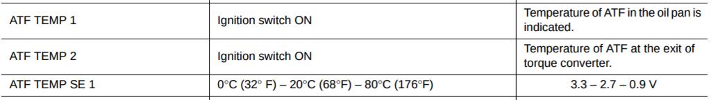

Сообщение от ALEX10 Посмотреть сообщение
Спасибо, в градусах конечно лучше.
можно в service manual поискать. Я вот для своего infiniti ex нашел такую информацию относительно перевода вольтов в градусы
