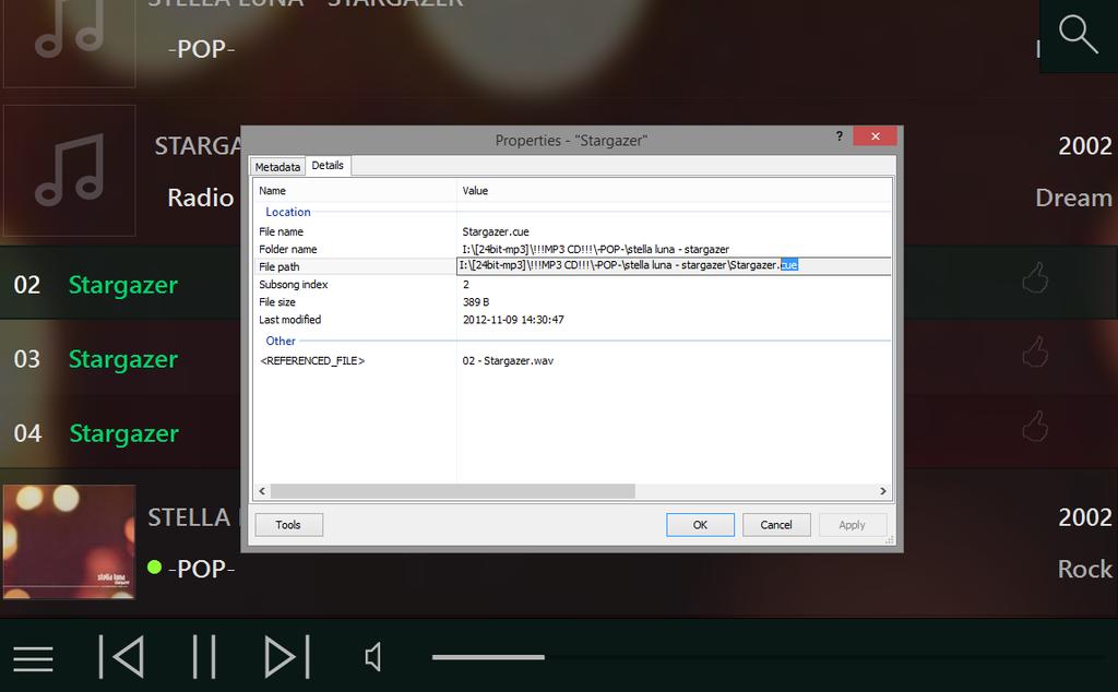

Но сути не меняет. Если добавить весь список, а затем пробовать добавить
какую-то папку , что есть в списке повторно (или весь каталог) ,а она содержит CUE -
Добавятся файлы CUE в плейлист.
А вот в последней LIBRARY TREE - нет этого косяка.
Можно добавлять дубли - всё фильтрует..
В поисках причины прбовал и на Твоей сборке:
Название: Снимок экрана (84).jpg
